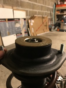

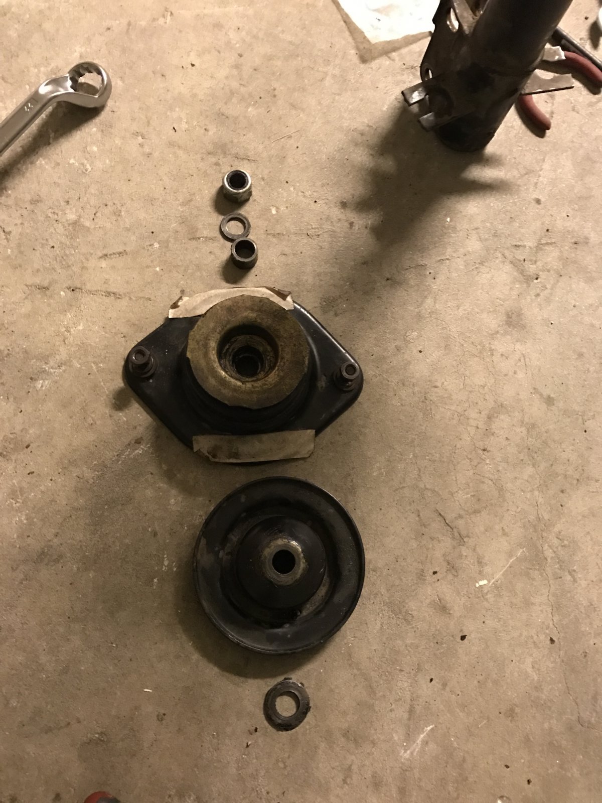

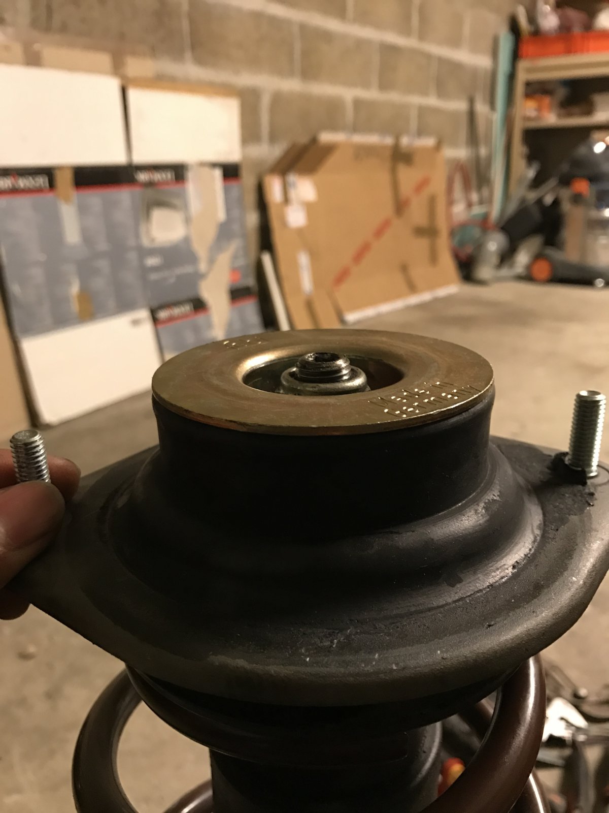

En démontant mes amortisseurs je me suis rendu compte d'un jeu anormal au niveau de mes butees tournantes
Pas évident pour poster une vidéo mais voici deux photos avec les positions extrêmes...
Je bouge à l'extrémité de la pièce sur un cm en hauteur
Même constat avec une butee neuve ...
Pourtant je n'ai pas l'impression qu'il manque une pièce...
Merci d'avance pour votre aide ;)
Ciao fab

s est se que sa ma toujours fait aussi !!! le poid de la voiture aidant :)

il y a un "rotulage" pour le fonctionnement du palier. C'est normal. Ne pas en avoir ne serait pas normal.

Ok je ne m'inquiète pas alors :sup
Ciao fab
Messages : 12316
Re: [Avis] jeu anormal dans les butees tournantes
1 cm de jeu ca parait beaucoup quand même, je ne suis pas aussi sur que ce sois normal ;)

J'ai également ce jeu et un ami mécano est étonné et ne comprend pas ce jeu (moins de 1cm tout de même) Est-ce que l'entretoise ne serait pas trop longue ? Un pro de l'amorto pour nous aiguiller ou confirmer ? Du coup j'ai pas envie de remonter ça sur la voiture sans être sûr. :hmmmm

Quand j'ai demonté mes koni pour passer sur du H&R , j'ai noté que les entretoises avaient ete coupées sur 0.5 cm ,
Au montage des H&R , j'ai voulu monter des entretoises neuves et j'avais ce jeu dont vous parlez , qui ne me parait pas tres normal.
J'ai donc remonté les entretoises recoupées et plus de jeu.

Moi aussi j'en suis venu à la conclusion que les entretoises sont légèrement trop longues... Peut-être 1mm ou 2. D'autres retours là dessus ? (pour moi c'est en monté d'origine.)
Désolé, mais on voit rien sur tes photos, dans le contre-jour.
En revanche, je ne comprends pas pourquoi tu te poses des questions.
Monte tout ça sur ta voiture, et tu constateras le jeu réel par la suite.
Si, c'est neuf, il n'y a aucune question à se poser.

l'impression est que l'entretoise est trop épaisse. Quand je ne la met pas, plus de jeu... quelqu'un en sait un peu plus?
De plus, en démontant le ressort, je constate qu'il manque la rondelle 11 (du schéma du tuto) et les protections de ressort 1A et 1E. est-ce grave?
je n'ai pas non plus la rondelle excentrique (19) de la jambe de force, ça doit être sympa pour faire le carrossage...

Apres avis pris auprès d'un professionnel, le jeu que l'on retrouve entre l'entretoise et le boulon serait normal. Une fois remonté sur la voiture, rien ne bouge.
J'ai pu le constater après remontage de tout mon train avant.
