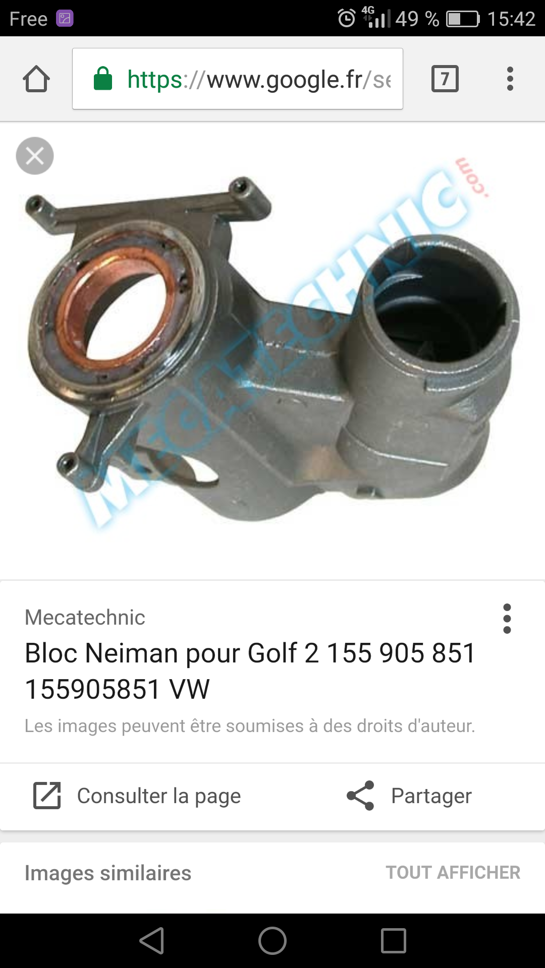

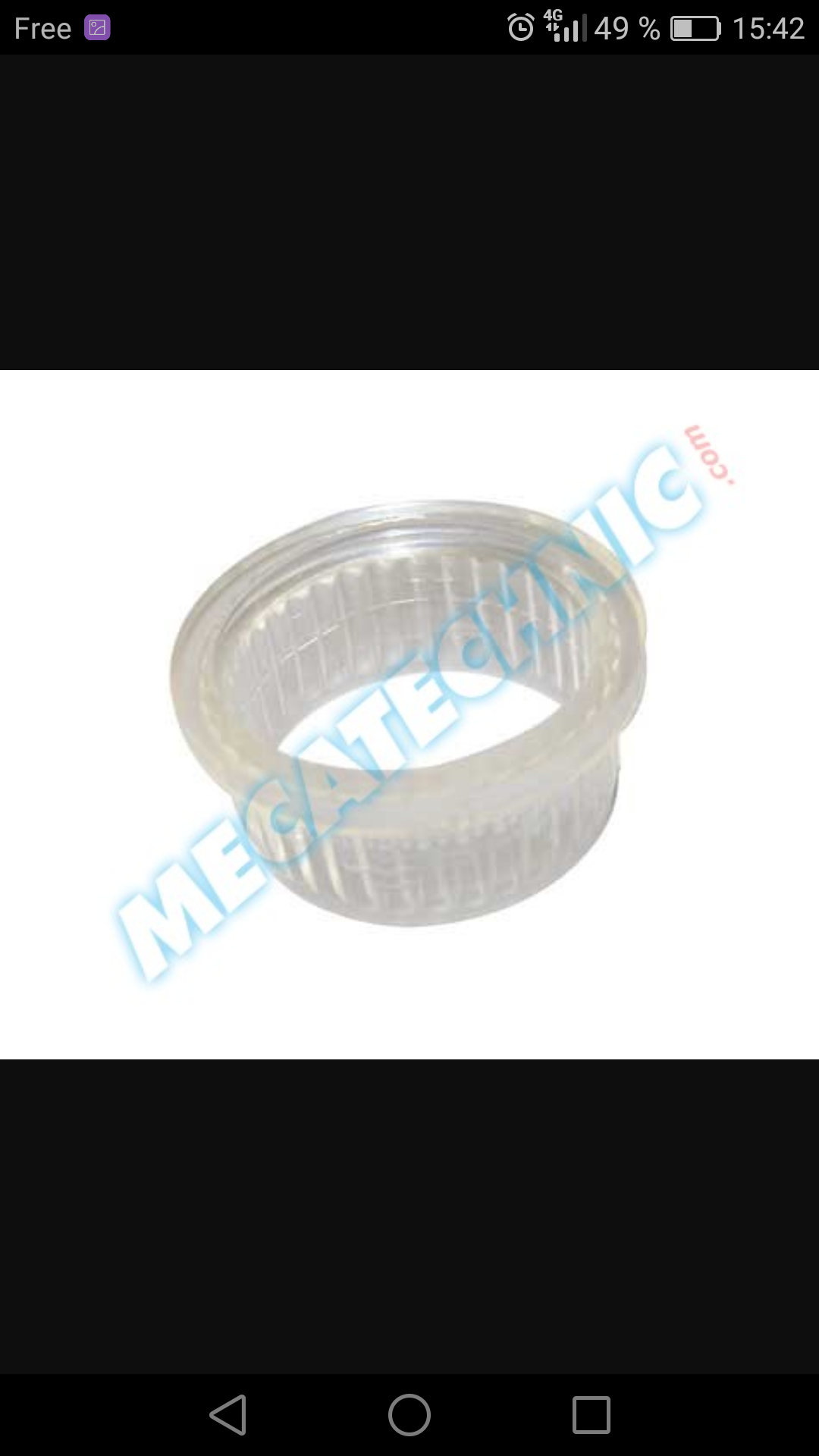

Sinon le neiman s enfoncé bien à fond sur la colonne et se met bien autour de sa cage plastique qui elle vient en butée sur la colonne
tu peux préciser ou faire une photo car pas de cage plastique a ce niveau

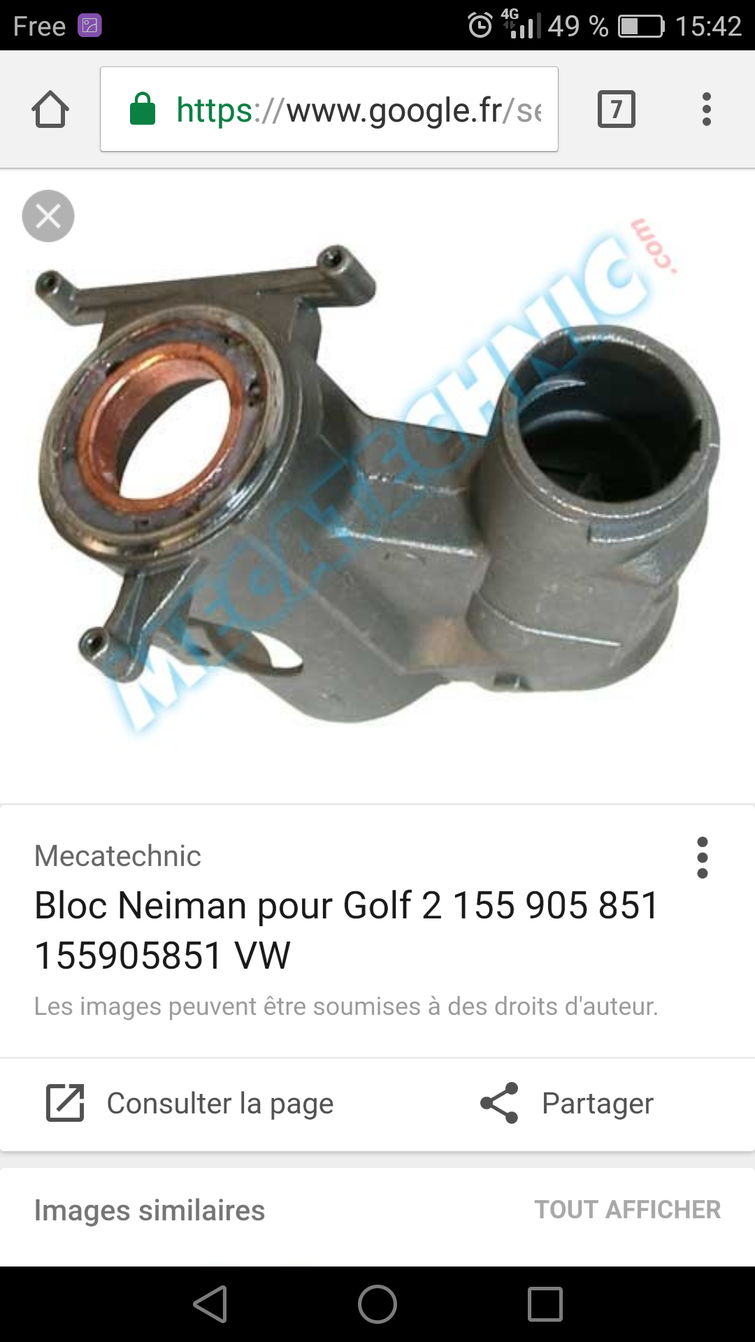

Voici les photos du bloc neiman et de la cage d appui désolé de ne pas avoir employé les bons termes.

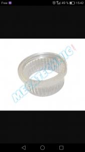

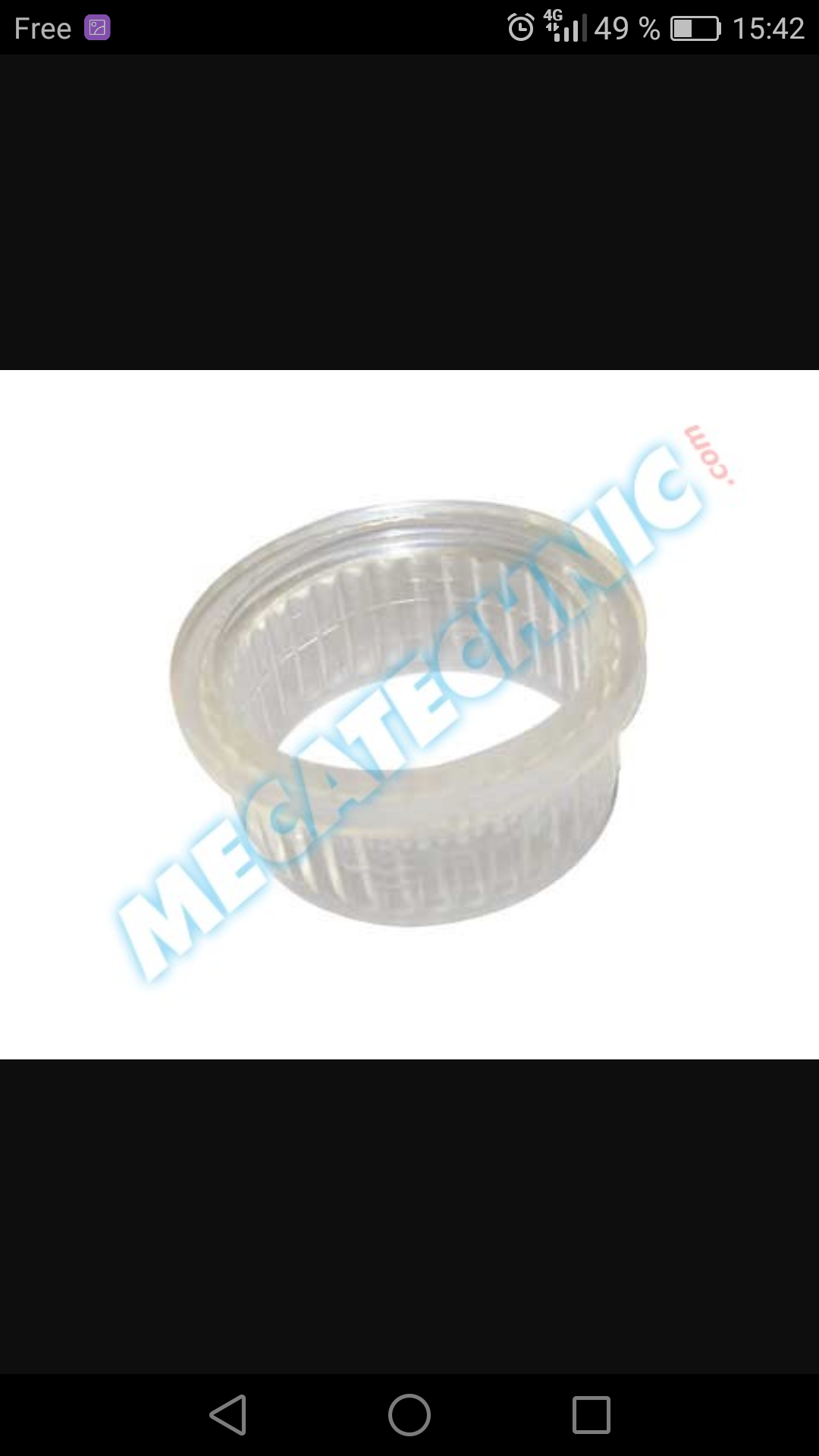

JUJURE a écrit :Voici les photos du bloc neiman et de la cage d appui désolé de ne pas avoir employé les bons termes.
dans quel sens as tu mis la bague photo de ton montage?
JUJURE
Re: Remontage colonne de direction help please
Message par JUJURE »
Le plus gros côté vers le bas plaqué à la protubérance de la colonne de direction.
