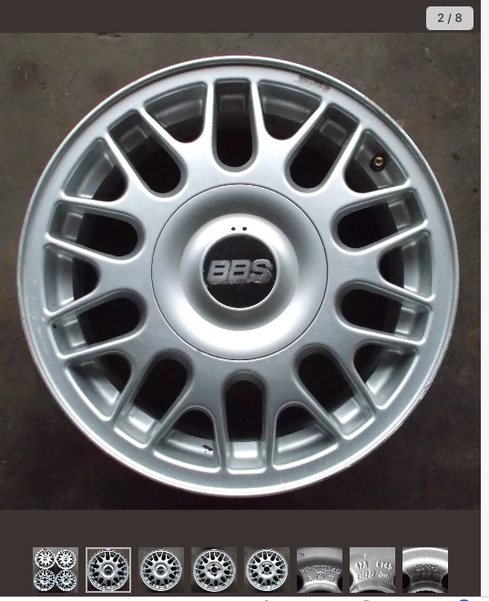

Pouvez-vous me dire si les jantes ci dessous peuvent être mise sur une golf 1 sportline 1993
4 X Alufelgen BBS VW Golf III , Vento 6x15 H2 ET45 4x100
Ersatzteilnummer : 1H0601025AD
Merci pour vos conseils

Au niveau 6x15, oui. Au niveau 4x100, oui. Au niveau ET45, sans cales, je me demande si elle ne vient pas toucher la suspension. Quelqu'un peut il infirmer ou confirmer ?

Normalement de série c'est ET35 en 6x15"
Tu as quoi comme jantes actuellement dessus ?

Je ne peux pas confirmer mais j'imagine que, sans cale, cela risque d'être problématique. Et esthétiquement je me demande ce que vela pourrait bien donner.
