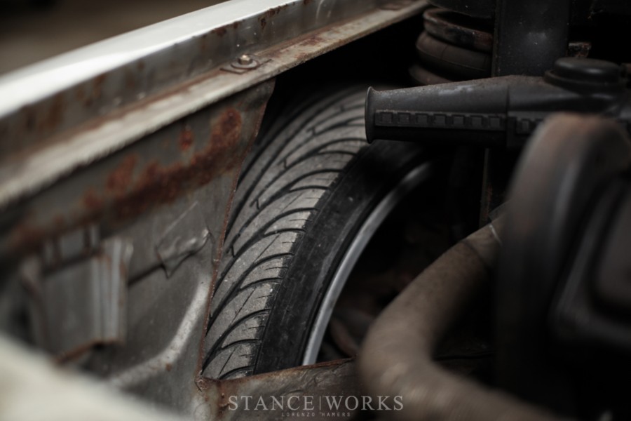

Salut tout le monde.
Je serais aussi intéressé par une rubrique, post, ou tableau récap, de ce qui peut être possible en rabaissement selon les jantes et pneus montés.
Je sais que c'est un peu une usine à gaz à cause des innombrables combinaisons possibles.
On pourrait peut être limiter les informations à quelque chose de raisonnable et fiable ; sans avoir à en arriver aux photos que je joints
M
Re: rabaissement jantes et pneus
Posté : dim. nov. 08, 2015 12:00 pm
par michael51
oups avec les photos
