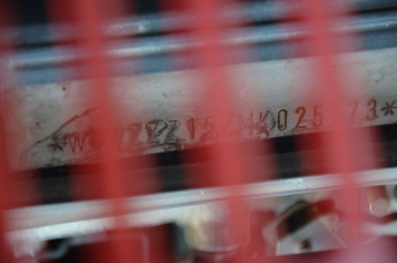

La frappe à froid :
Où ?
Sous la baie de pare-brise dans une fenêtre du pare-pluie
NB : il est utile de vérifier avec un miroir par en dessous si cette plaque n'a pas été refrappée.

Bien évidemment toutes différences de numérotation entre le certificat d'immatriculation, la frappe à froid du pare-pluie, la plaque sur la traverse avant et l'étiquette coffre doit au mieux vous faire faire demi-tour et au pire vous placer en zone de méfiance absolue.
