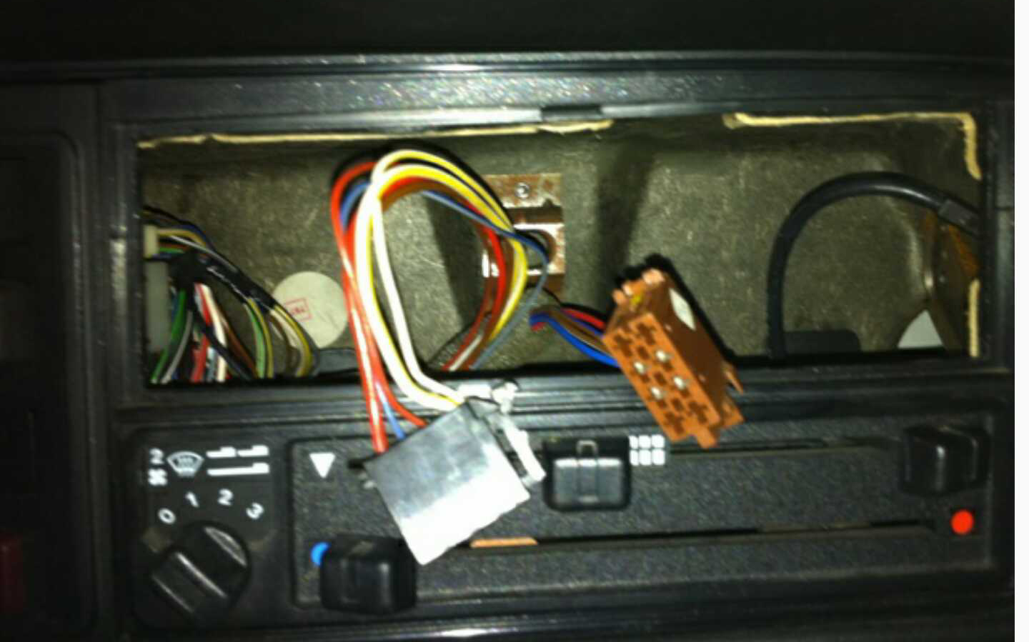

Je suis entrain de refaire ma one et je bloque sur l'installation de l'autoradio.
Je voudrais à quoi sert cette cosse tout à droite ?

Celà ressemble à un "bricolage électrique" pour tes hauts parleurs...
Avant de mettre en route ton poste, je t'invite d'ailleurs à "reprendre" (pour ne pas dire refaire) l'intégralité de ton cablage si tu ne veux pas un jour voir de la fumée sortir... :ange

De ce côté, il y a l'éclairage de la façade de ventilation O_o

:confused: :confused: Pardon, je n'avais regardé que la première photo...
Ceci dit, je pense que ton cablage autoradio est quand même plus que limite...

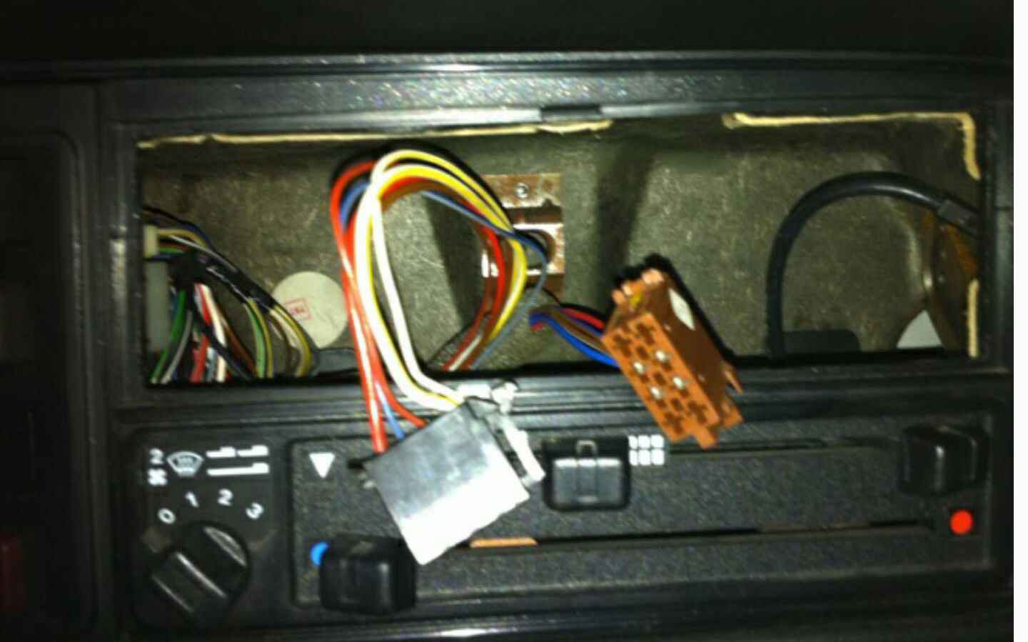

ouiii triste câblage!
Quelqu un aurais un schéma du câblage d origine? :Rock_On_:
Messages : 34760
Re: Câble autoradio inconnue
J'ai ça comme photo si cela peut t'aider, c'est le câblage d'origine...

Reuche a écrit :De ce côté, il y a l'éclairage de la façade de ventilation O_o
et je confirme ce que dit Reuche, c'est la connectique electrique de ta facade de ventilation

Affirmatif, je viens de rebrancher le cable le tableau de bord s illumine^^
par contre eclairage compteur hs :/

Exact gris bleu : +12V eclairage de tableau et marron masse.
