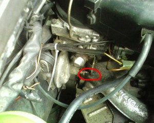

Je n'avais pas bien vu la photo que tu m'as mise comme exemple mais il me semble que la vis de réglage n'a pas de tête !
En tout cas sur mon moteur, je n'en ai pas vu, je n'ai qu'une tige filetée que je n'ai pas su régler...
La question est bête mais si c'est normal comment régler cette vis ?

normal, il ne faut toucher a cette vis, le ralenti se règle avec la grosse vis de 13 derrière la capsule 3 point ;)

Par contre si je ne comprends pas le principe...si c'était la vis qu'il fallait régler, ok je comprends que cette vis agit sur la tige de la capsule 3 point qui fait donc monter le ralenti puisque la butée est plus loin. Mais si je règle la tige de la capsule 3 points et que je la "raccourci", elle ne sera plus en butée sur la vis ?

la vis de ralentit agit sur la capsule 3 point qui fais avancer la tige... ;)

Donc si je comprends bien, ce n'est pas ce qui est entouré en rouge que je dois régler ? Parce que moi je n'ai qu'une tige filetée sur la partie fixe.

Ah, ce matin je me suis lancé et j'ai réglé le ralenti à chaud avec la vis de 13 qui est sur la capsule 3 points.
Je l'ai réglé à 900 trs/min et ça va mieux mais pour le moment je n'ai pas encore roulé avec.
