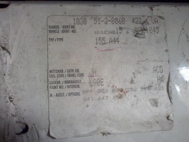

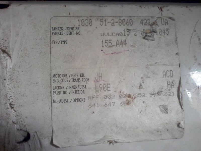

- Messages : 34722
Re: Modele US
Une étiquette de coffre US en exemple.
Effectivement le numéro de série est un peu différent des Européennes
richie1973
- Messages : 3493
- Version : Best Seller
- Localisation : COLMAR
- Âge : 52
Re: Modele US
Oui les numeros de serie US ont toujours un "C" apres WVW et ensuite c'est un "A" ou un "B".
Le numero du mien a ete aussi transforme mais les 6 derniers chiffres sont les mêmes.
