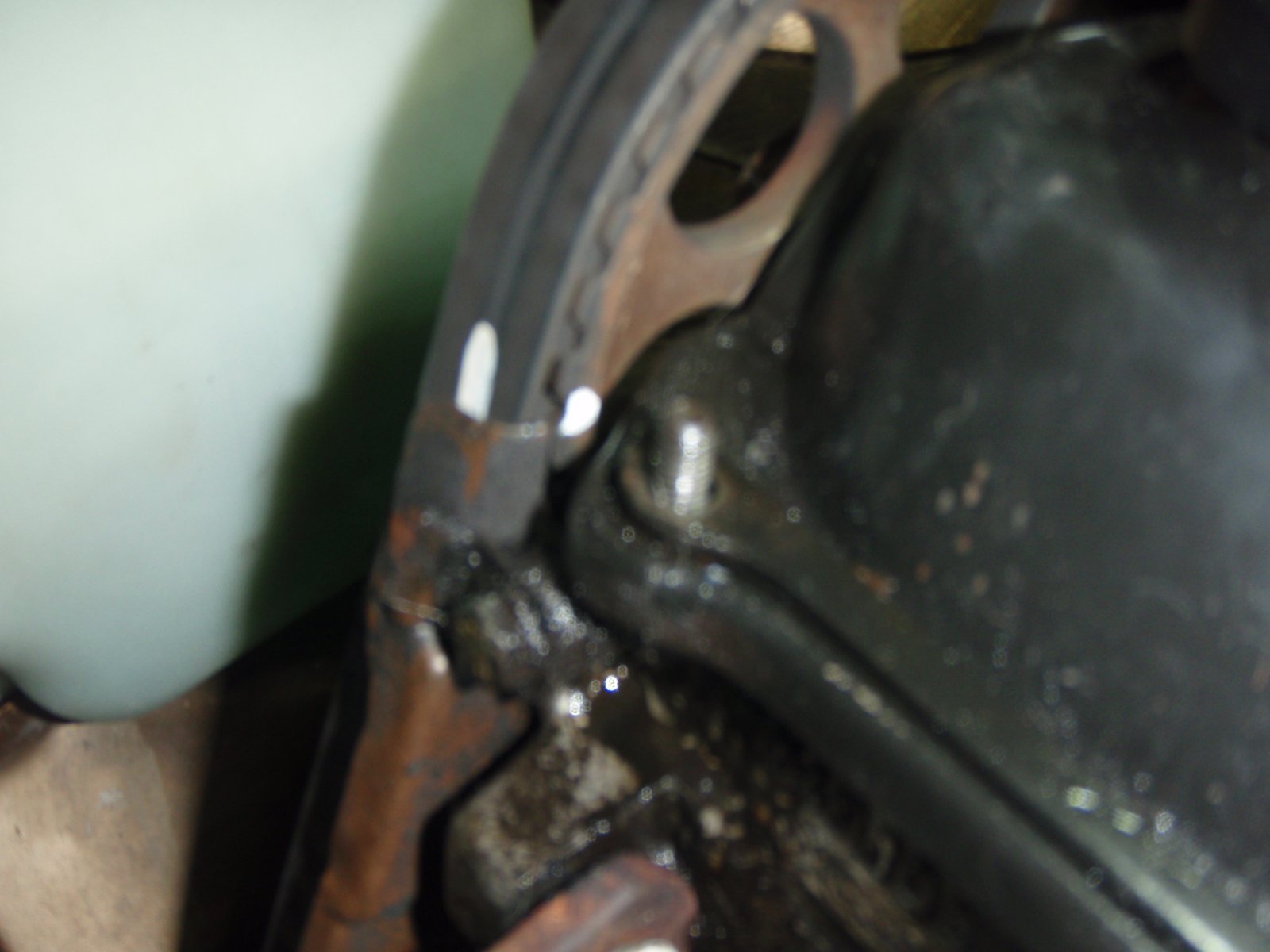

Voila en image mon problème :
Calage volant moteur au PMH
Repère AAC pas en position de calage
Piston n°1 au PMB
Par contre si calage de distri ok sa donne ça :
Poulie AAC au repère
Piston cylindre n°1 au PMH
Poulie arbre accessoire et accessoire volant moteur alignées
Par contre pas de repère pour le volant moteur
J'ai réussi à remettre le moteur en route mais comment vais-je caler mon allumeur si le repère PMH n'est pas en face de l'index de boite.
Et comment se fait-il que se soit décaler comme-ça?

je ne vois pas trop comment c'est possible a moins que tu ne prenne pas le bon repère de pmh
avec ton tournevis au point mort haut tu dois avoir le repère sur le vilo (faire un tour moteur supplémentaire si pas le cas car un tour vilo n'est pas égal a un tour aac (sinon tu sera au pmh au cylindre 4)
tes photos sont trop flou on ne vois absolument rien mais de visu la photo du repère de pmh ce n'est pas le bon tu a confondu avec le repère d'allumage

Sur la première des photos on peut apercevoir l'encoche sur le volant moteur et dans le même alignement j'ai le zero.
Et j'ai fait le tour de mon volant moteur et je n'ai qu'un seul repère, celui de la première photo.

j'ai du mal a comprendre quel est le problème
quand tu est au pmh (repere zero) ou est le repère de la poulie de vilo?
une photo de ton moteur aussi pour identifier l'année ainsi qu'une bonne photo du repère pmh sur le VM
as tu un repère OT sur l'autre face de la poulie d'AAC?

Mon problème est que lorsque je suis au PMH côté distribution je n'ai pas de repère sur mon volant moteur en face de l'index.
Re: Problème calage moteur EG
Posté : lun. mars 09, 2015 21:47 pm
par coolraver
c'est pas la question que je te pose :P
quand le VM est au pmh ou est le repère de la poulie de vilo?
