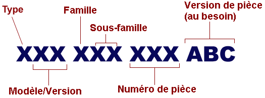

La plupart des références de pièces sont constituée de 9 chiffres, auxquels s'ajoute parfois une lettre... par exemple:
correspond à une vitre de porte droite pour Karmann-Ghia cabriolet, conduite à gauche (2ème version). Mais pour en arriver à cette "traduction", il faut disposer de la clé permettant de lire ce code complexe.
les 3 premiers chiffres désignent normalement le type et le modèle de la voiture (sauf pour certaines pièces moteur, de transmission et d'allumage montées sur plusieurs types de VW).
le 4ème chiffre identifie l'une des 10 familles de pièces, les cinquièmes et sixièmes chiffres correspondent à la sous-famille
les 3 derniers chiffres définissent le numéro de la pièce dans ce sous-groupe.
Lorsqu'il y a lieu de faire une distinction entre la droite et la gauche de la voiture, le dernier chiffre et pair pour identifier la droite et impair pour identifier la gauche.
Lorsqu'une pièce a subit une modification, celà est mentionné grace à la présence d'une ou plusieurs lettres en fin de référence.

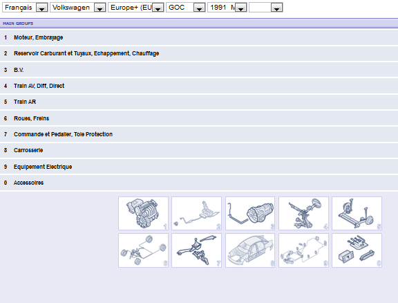

Les sous familles correspondent à l'ordre de classement dans EKTA. ;)
Un silencieux d'échappement de 2H qui est donc référencé :
155 253 609 L
Signifie
155 : Spécifique One Cab
2 : famille Réservoir/échappement/chauffage
50/51/52/53 : échappement
609 : n° pièce
L : version de la pièce
