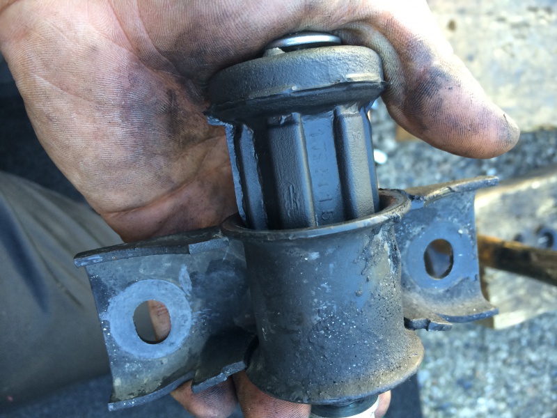

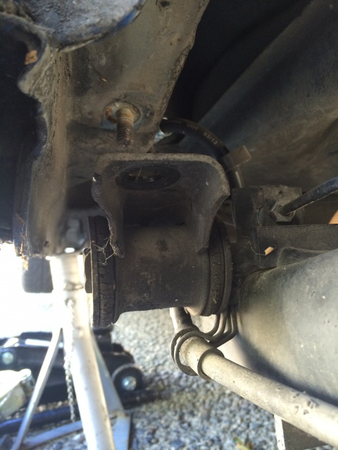

Vue sur le silentblocs.
Dépose de la vis de liaison amortisseur / train-arriére
Puis les deux écrous de liaison chassis / train-arrière

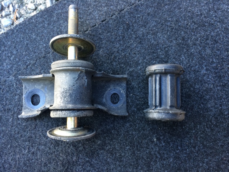

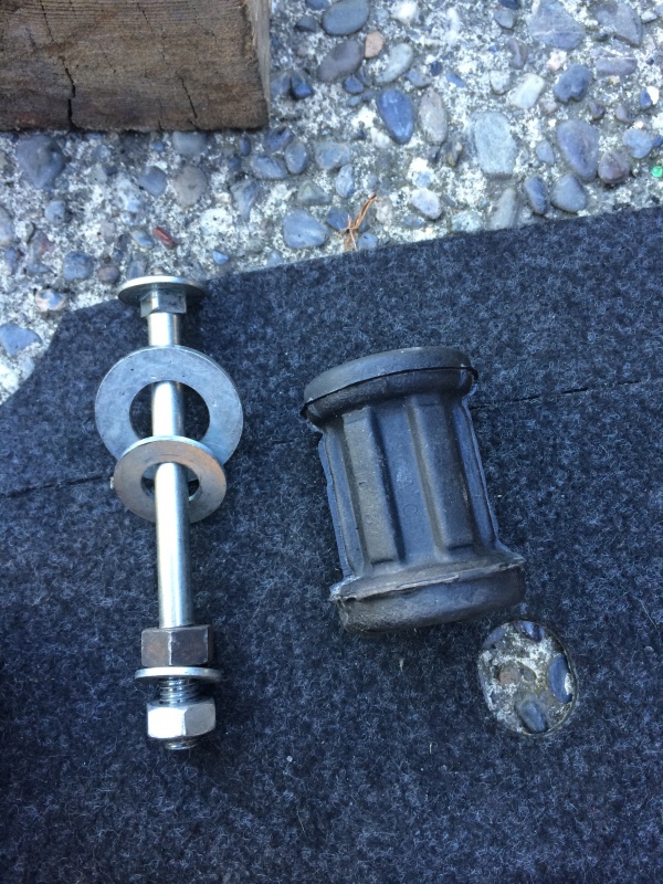

L'ancien et le nouveau

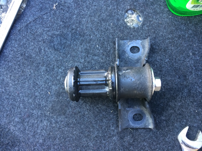

Suivi de la dépose et la repose du silentblocs (rien de plus simple)
Et un petit coup sur la tête
Mon outil de montage et procédé de montage
Et pour terminer, on le fait glisser à la force du poignet, sans forcer comme un âne

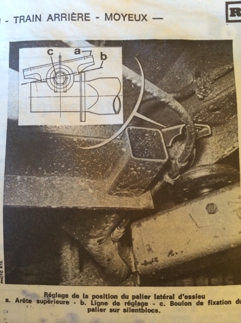

Pour bien finir le tuto je rajouterai le réglage final que j'ai trouvé sur la RTA.
En fait, je vois pas trop a quoi sert ce réglage !!!!

ah si je vois, si tu ne serre pas les écrous de 19 au couple en 1er tu ne peux pas les serrer après, donc il faut respecter la position du palier, sauf qu'il ne donne pas l'angle :foldingo

Pour l'angle c'est l'arrête b
Je comprends toujours pas, il faudrait que je me penche sous la voiture pour comprendre

De ce que je comprends, c'est que le plan supérieur du pallier (arete A) doit être paralllèle à une ligne passant par l'extrémité du tube de train et haut du "bras transversal" (repéré B)
un peu comme çà

mais comme je suis rabaissé ca correspond pas non? je sens la galère arrivé la ca va être bien chiant :nul

Osef, comme disent les jeunes (s'il le disent encore ...), le "réglage" se fait sans que l'amortisseur ne soit en place ;)

bah moi les amortisseurs sont en place sinon le train trainerait par terre donc osef pas...(mon fils disait ça a 16/17 ans en effet)
bon, bin je vais essayer qui vivra verra ;)

un petit retour vite fais sur expérience, en fait même serré au couple les paliers neufs tournent quand même, donc pas de stress... :sup

Et alors à quoi il sert ce réglage ?

Peut être tout simplement à centrer le train arrière afin qu'il ne soit ni trop vers l'avant ni trop vert l'arrière.
En tout cas heureusement que ce "palier" reste mobile sinon on aurait un train arrière rigide pour pas dire fixe.
Attention toutefois avec les silence bloc PU (rouge) le débattement est moins souple sa accentue la résistance et diminue les sautillements mais peu agréables sur routes dégradés ;)
