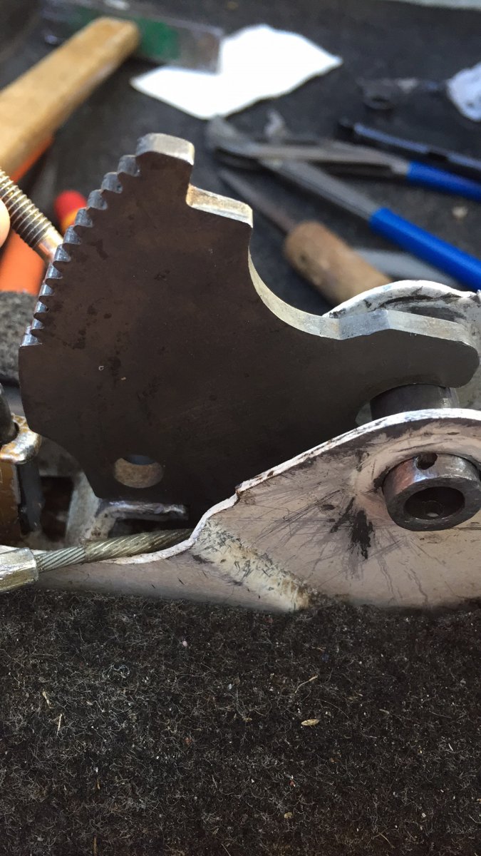

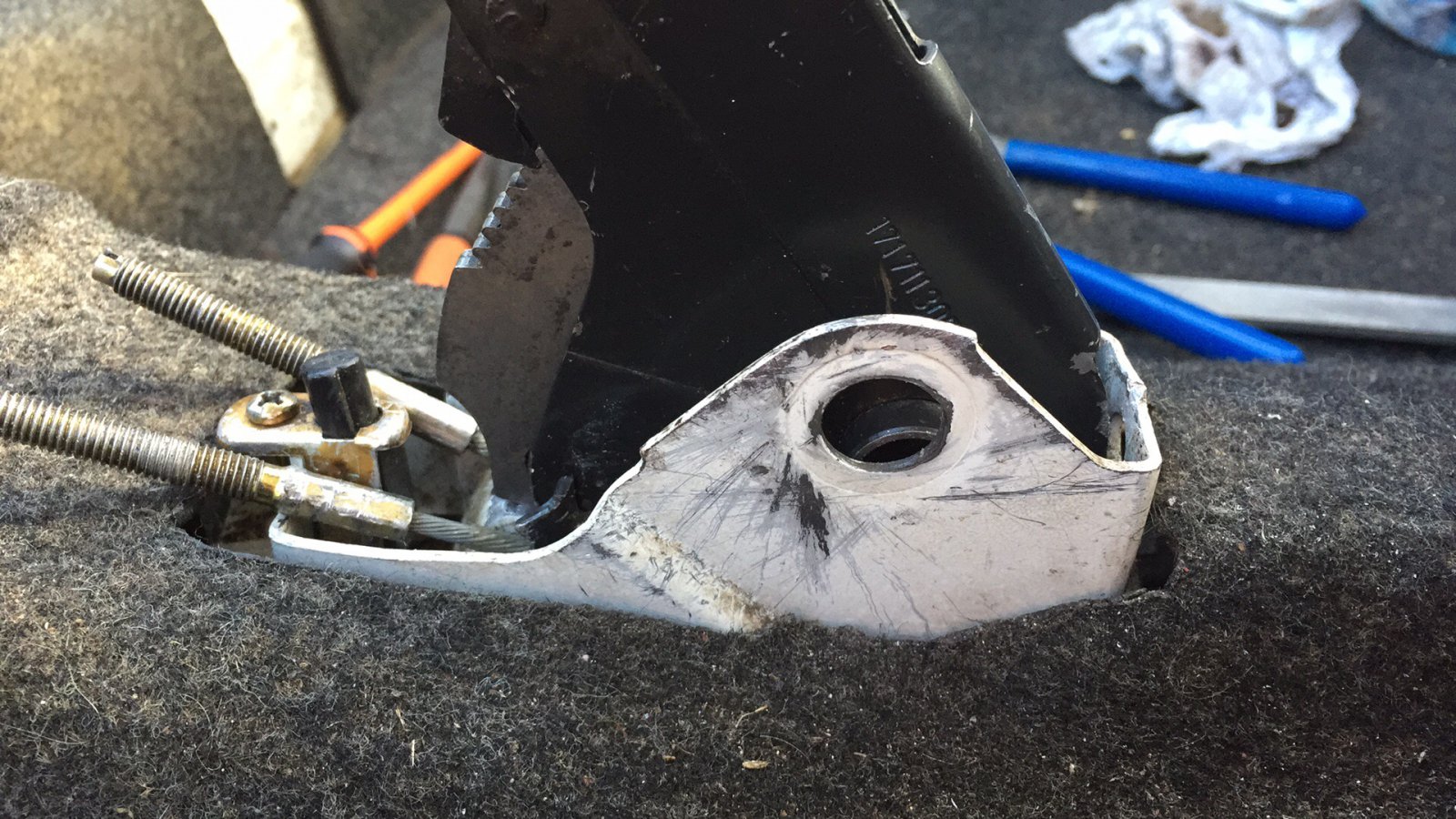

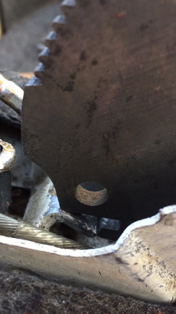

Re: Fixation levier de frein a main
Voici des photos du probleme

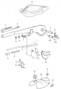

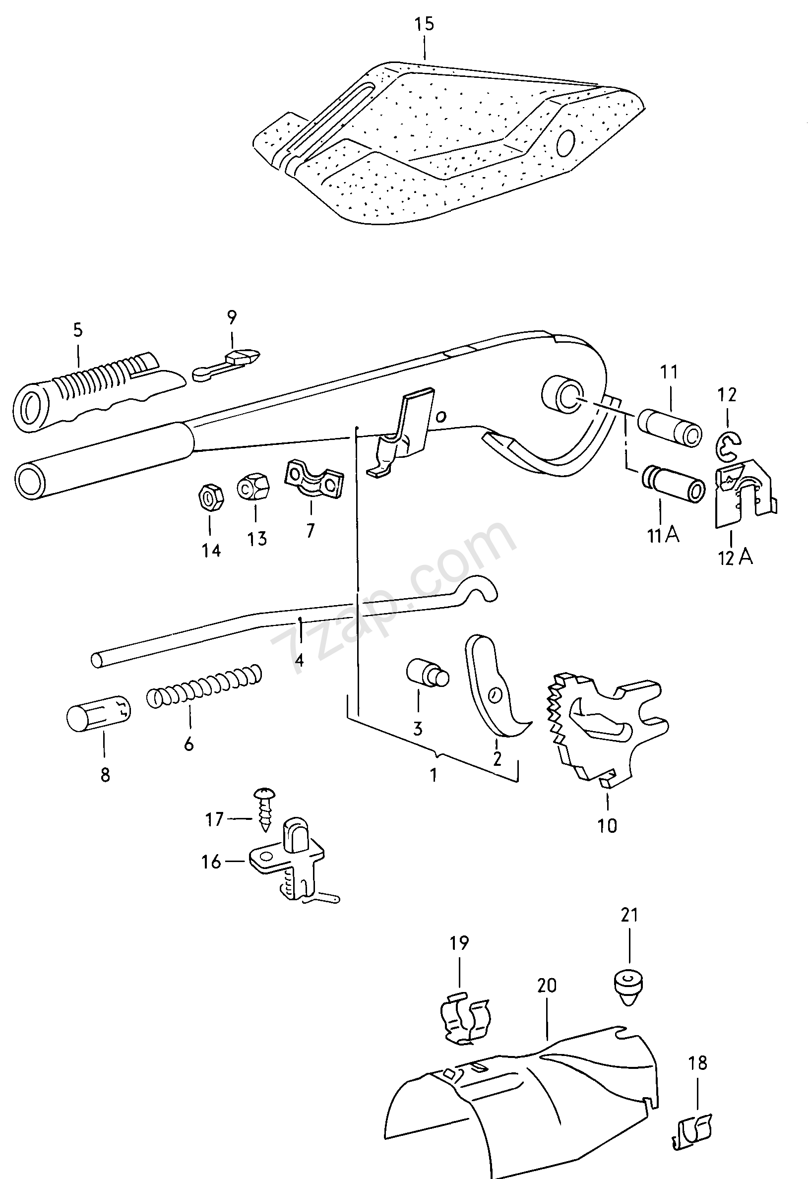

Voici la vue éclatée du montage
En tordant un peu les oreilles de fixation avec ta pince, ça marche pas plus?
Tu pourrait avoir un problème avec la grosse goupille du millieu qui c'est abîmer, je me souviens l'avoir changer.
Une autre panne connue c'est la patte qui retient le frein à main qui se casse, il faut alors faire une soudure!
J'avais également du jeu et régulièrement il sautait, j'ai installer deux grosses rondelles entre les fixations de sur la caisse et le freins à main.
Je rassure on avait bien galéré pourtant avec mon ami mécano qui la connaît plus que bien!
