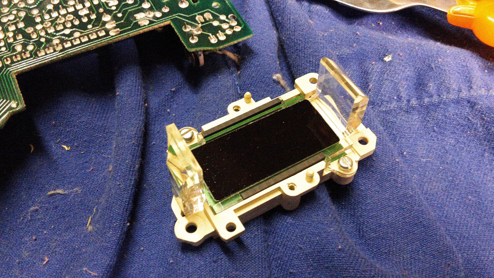

Re: Changer ecran MFA
Je savais pas ou mettre ça, donc je le mets ici
Mon écran de MFA est hs, j'ai donc voulu le remplacer. J'ai pris le risque d'acheter un compteur sans MFA en me disant que l'écran devait être le identique, même si le mfa avait plus de fonction.
Et donc après démontage des deux compteurs, j'en suis arriver à la conclusion que j'avais perdu
Donc les deux ne sont pas compatible, la partie connexion en caoutchouc est plus large sur celui du MFA et le diffuseur de lumière n'est pas tout à fait le même.
ça aurait été trop facile

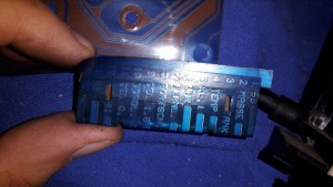

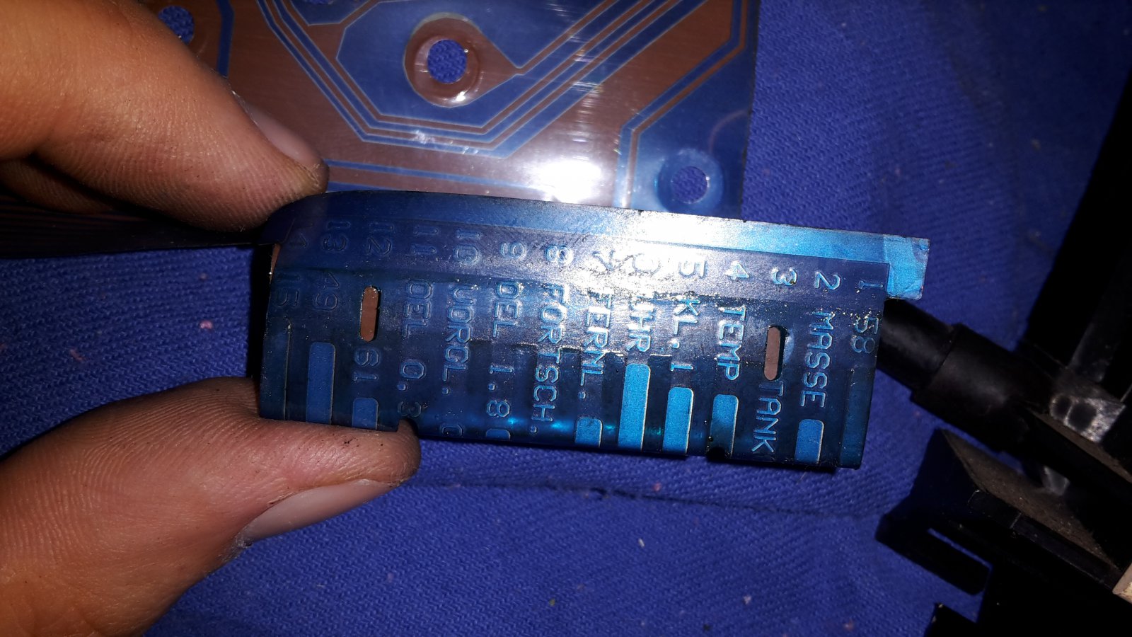

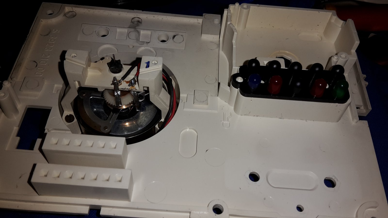

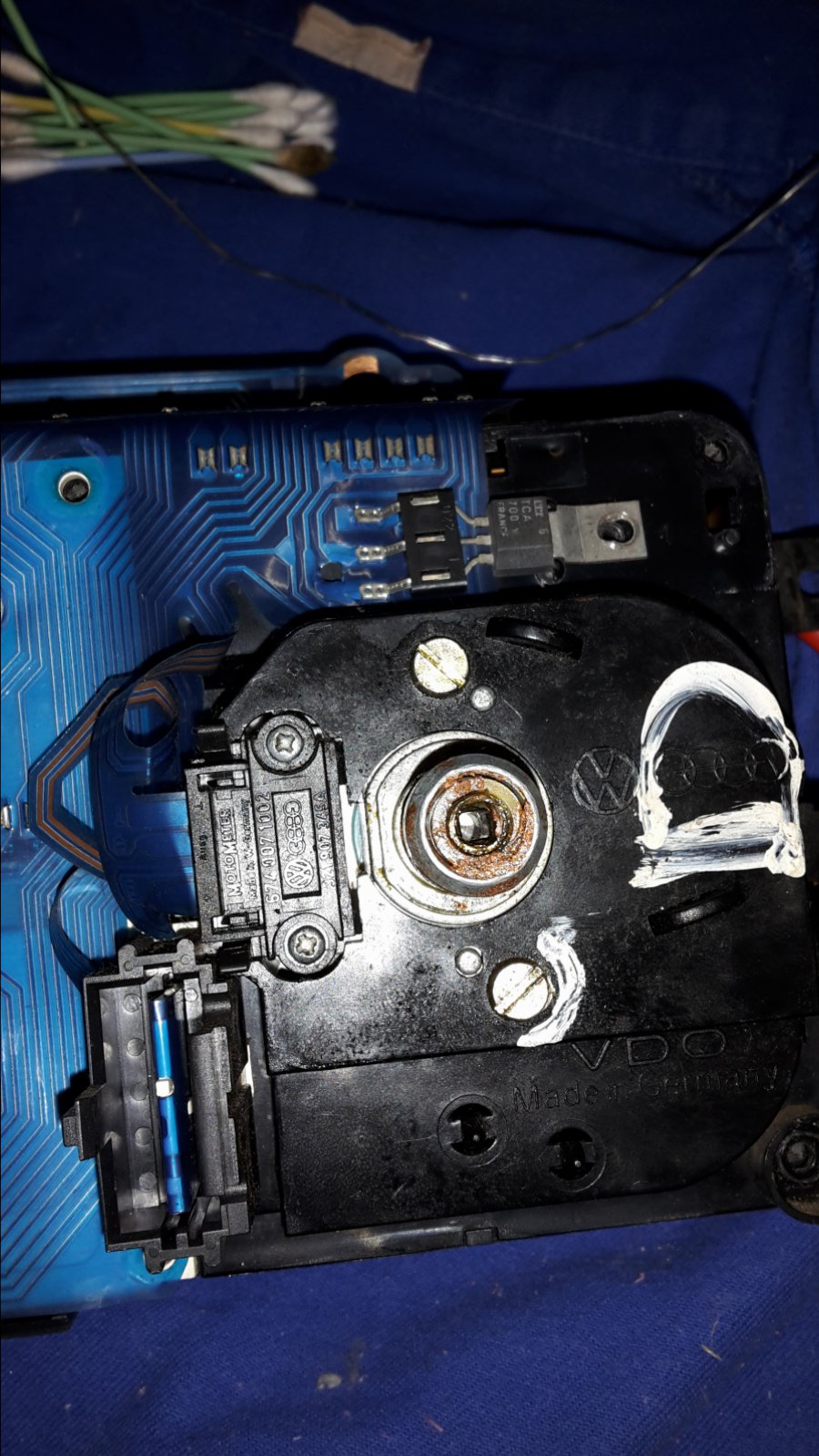

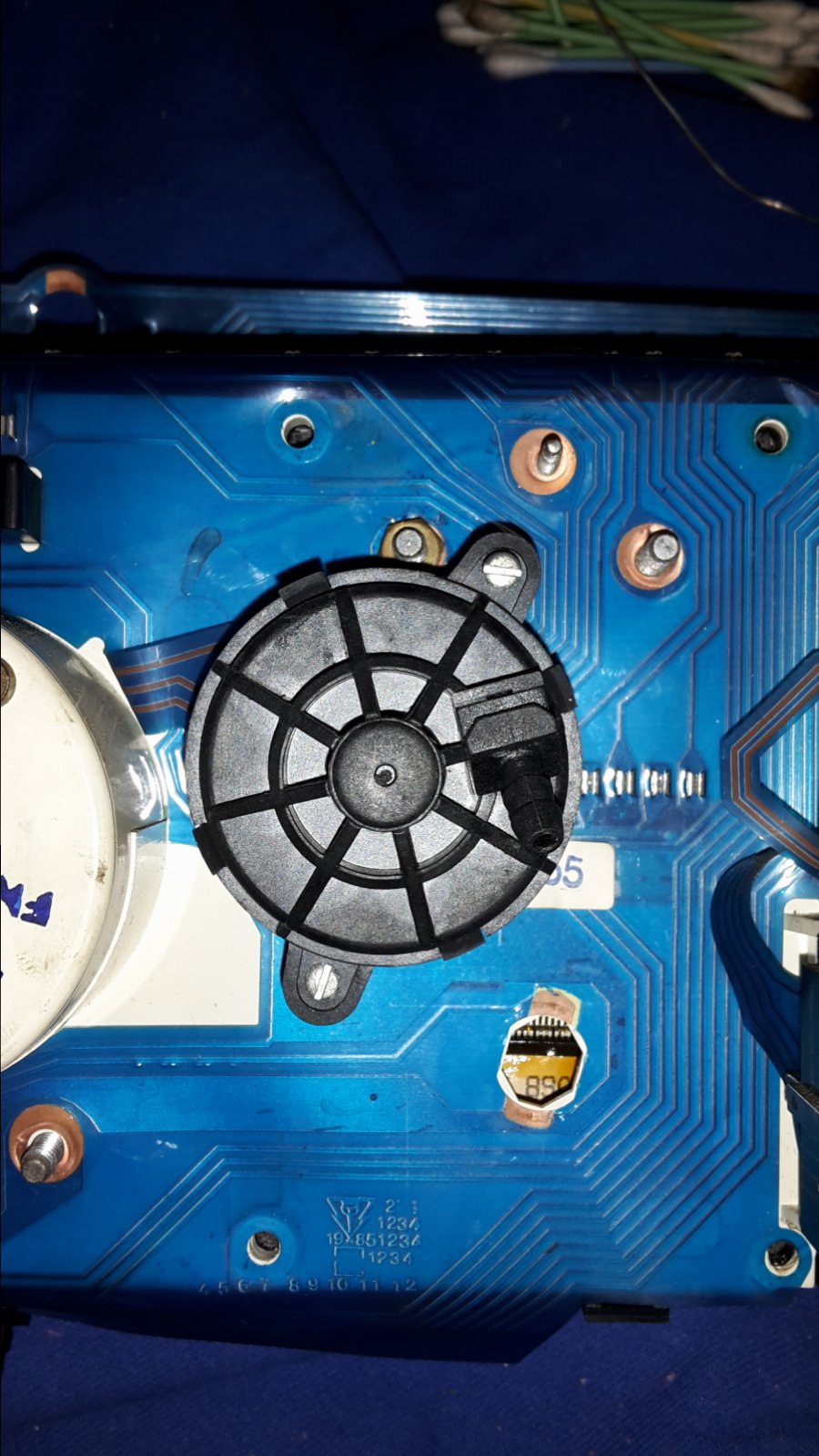

vyx
- Messages : 836
- Enregistré le : jeu. juin 18, 2009 14:01 pm
- Lien vers la présentation : viewtopic.php?f=2&t=25184&start=0#p322648
- Localisation : 79 Parthenay
- Âge : 40

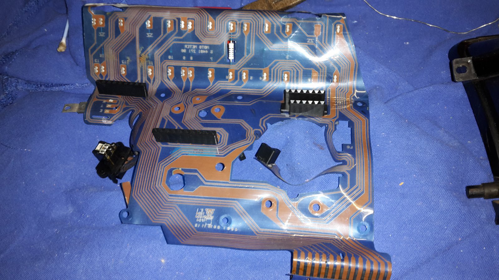

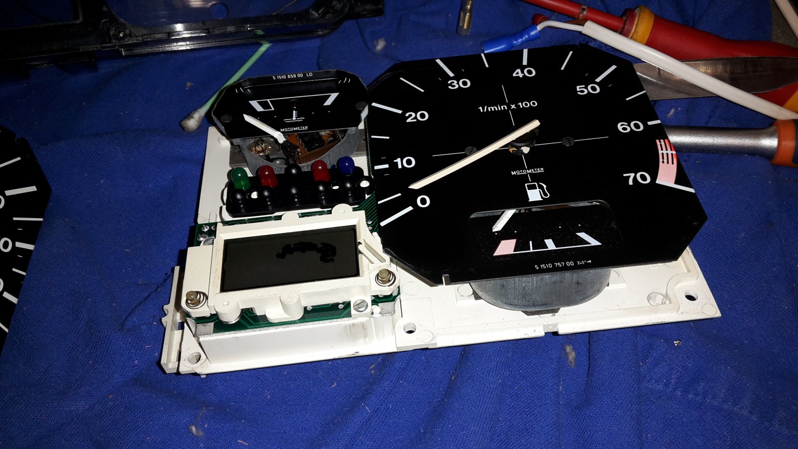

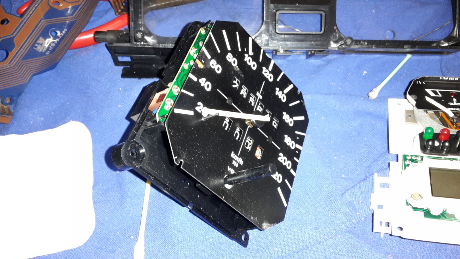

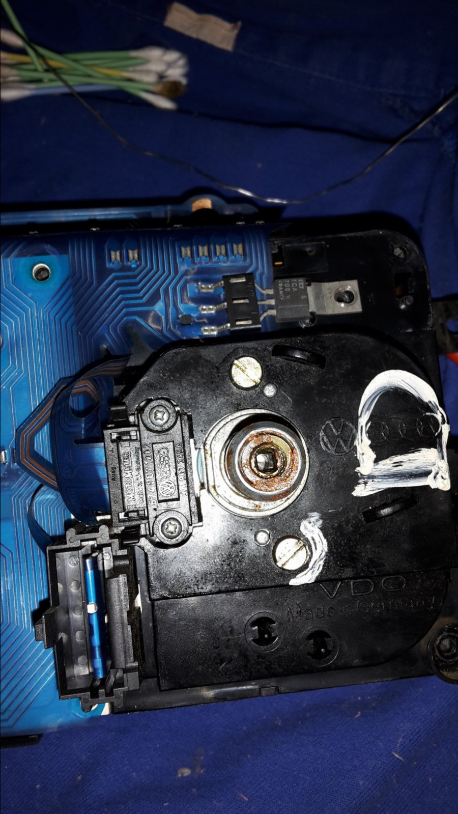

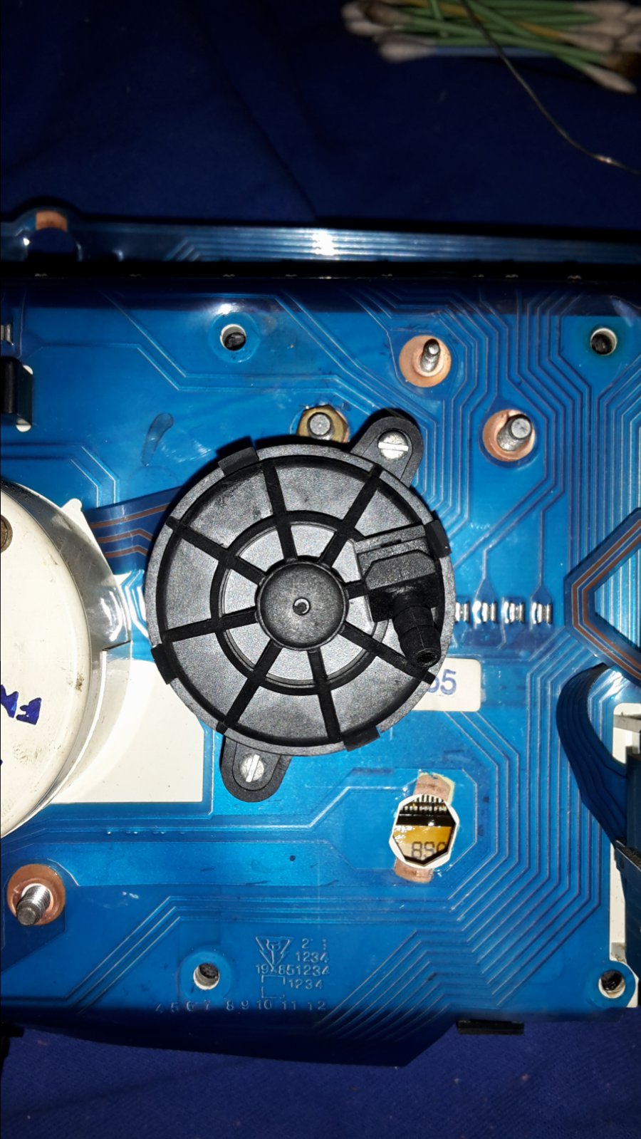

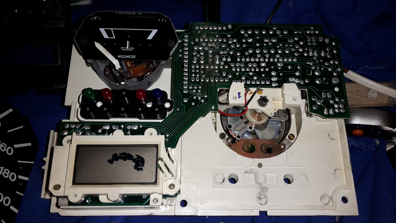

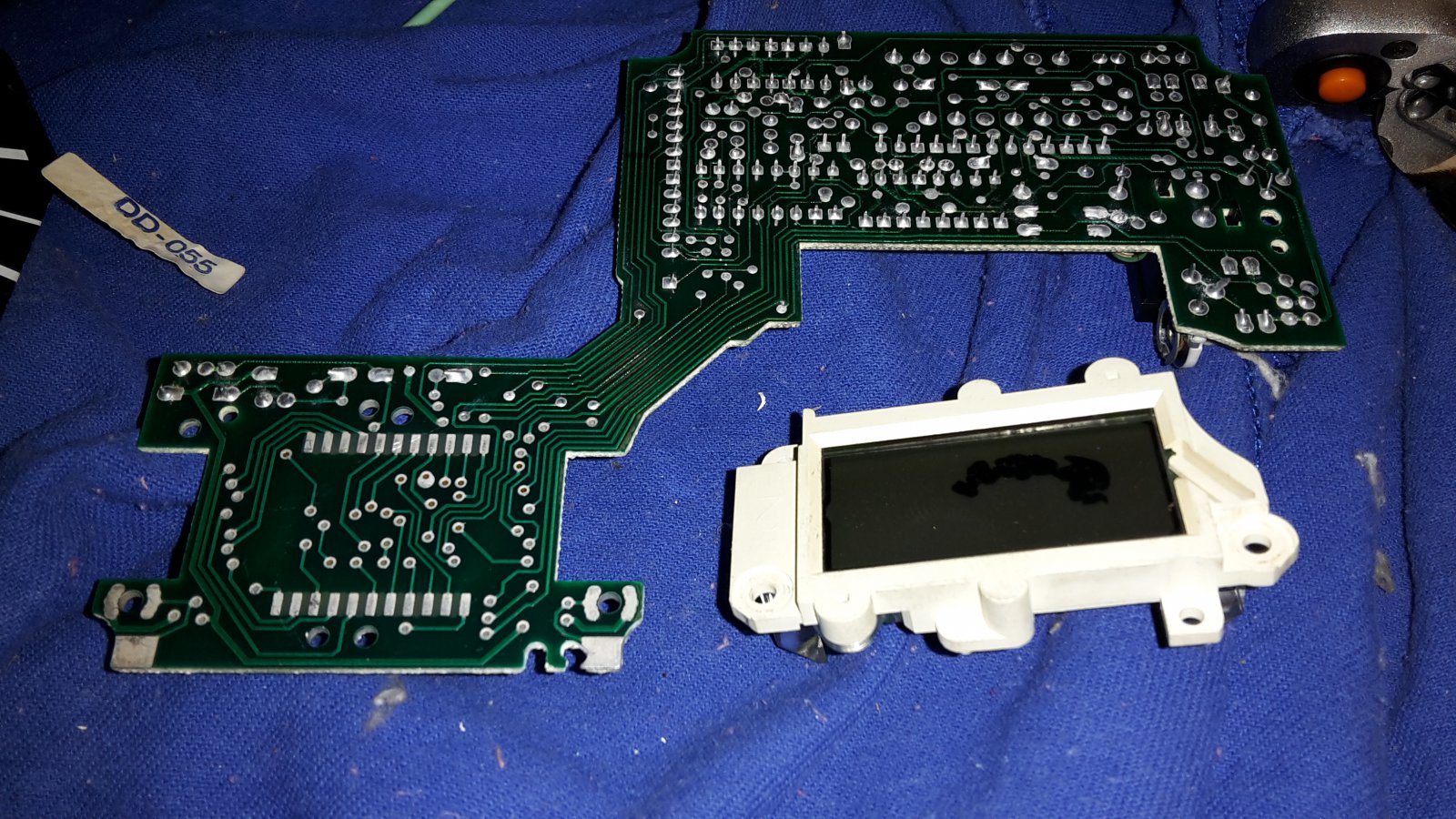

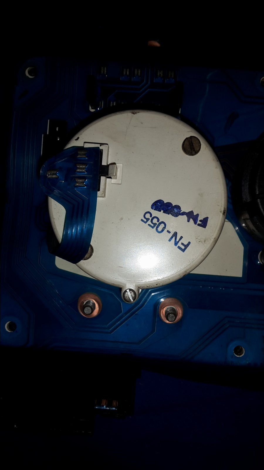

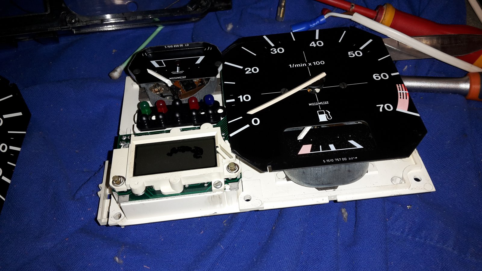

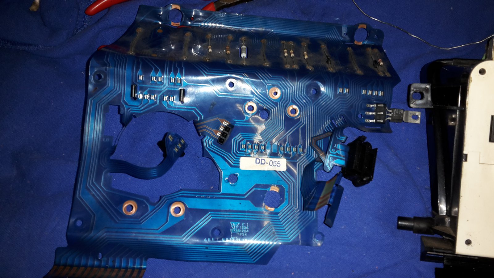

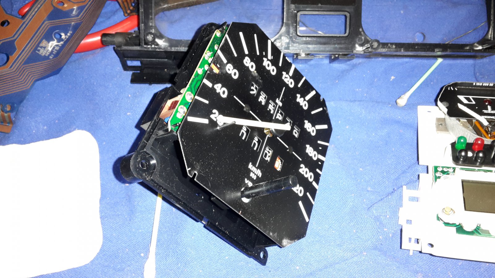

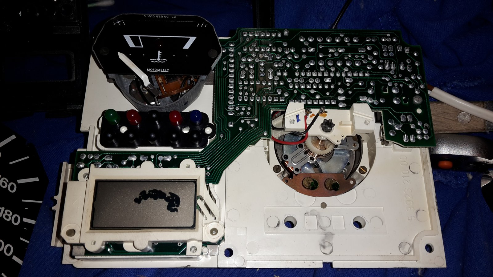

Quelques photos du démontage, c'est donc un motometer et bouton 1/2 sur le commodo.
