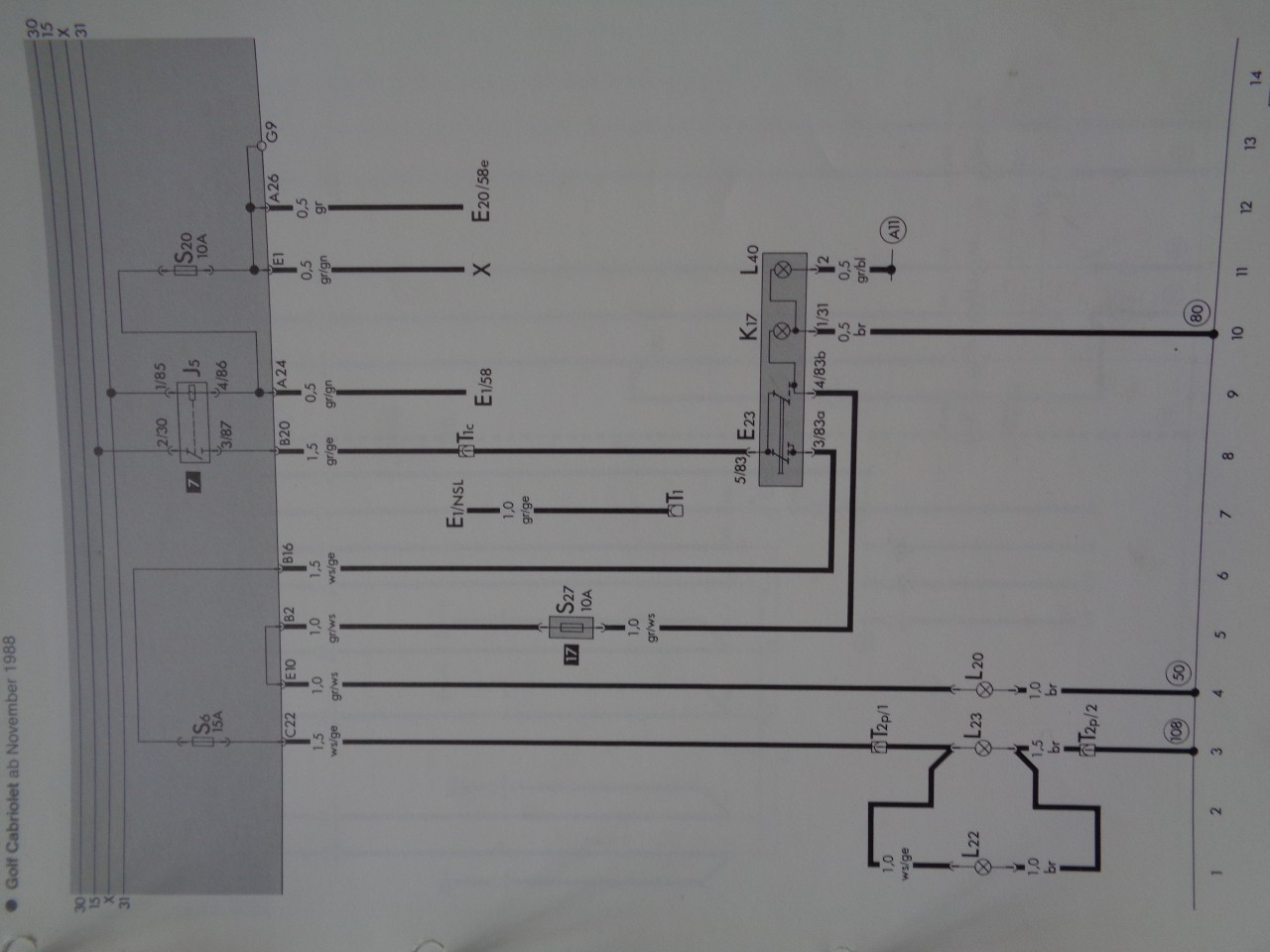

Message par richie1973 »
L20 antibrouillard arrière, ou voyez vous un relais ?
Fusible s27 à vérifier donc.

Re: relais anti brouillard
Oui et ? C'est celui pour l'avant...
Messages : 1547
Si tu pouvais fournir la nomenclature afin de retracer le circuit.
Sans celà, c'est difficile. Comme je trouve étrange qu'un seul fusible gère seulement le feux de recul arrière.
