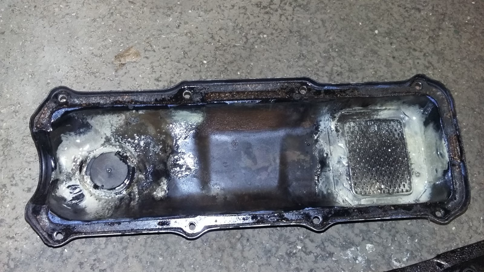

Re: Réglage moteur
Hier soir vidange moteur pour la golf et là j' ouvre le bouchon de remplissage,
il y a de la mayonnaise dessus du coup j ai enlevé le cache culbuteur.
pensez vous au joint de culasse ou alors une voiture stockée très longtemp
sans tourner peu faire de la condensation et du coup un peu de mayonnaise a la remise en route ?
manu.k
- Messages : 2664
- Lien vers la présentation : viewtopic.php?f=2&t=25530&start=510
- Localisation : 12
- Âge : 55
aurélien
Re: Réglage moteur
Ok merci pour ton avis manu. J ai refais tout mes niveaux correctement je n ai plus
qu'a surveiller. Un copain m a preter une lampe strobo il faut que j alligne mes 2 reperes
au niveau du volant moteur c est bien ça ?
