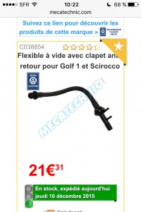

Le clapet ne fonctionne pas sur cette pieces alors je l'ai commandé... Peut être une pisteImage

Pour ma curiosité et pour savoir se que je change, quelqu'un peut-il me dire à quoi sert cet piece en question?
Re: Golf pétarade
Elle permet de relier la tubulure d'admission et le mastervac, très utile pour le système de freinage
Il permet le vide d'air et donc de faciliter l'appuie sur les freins
Il y a divers durite qui viennent s'y implanter pour les autres systèmes utilisant le vide dair
