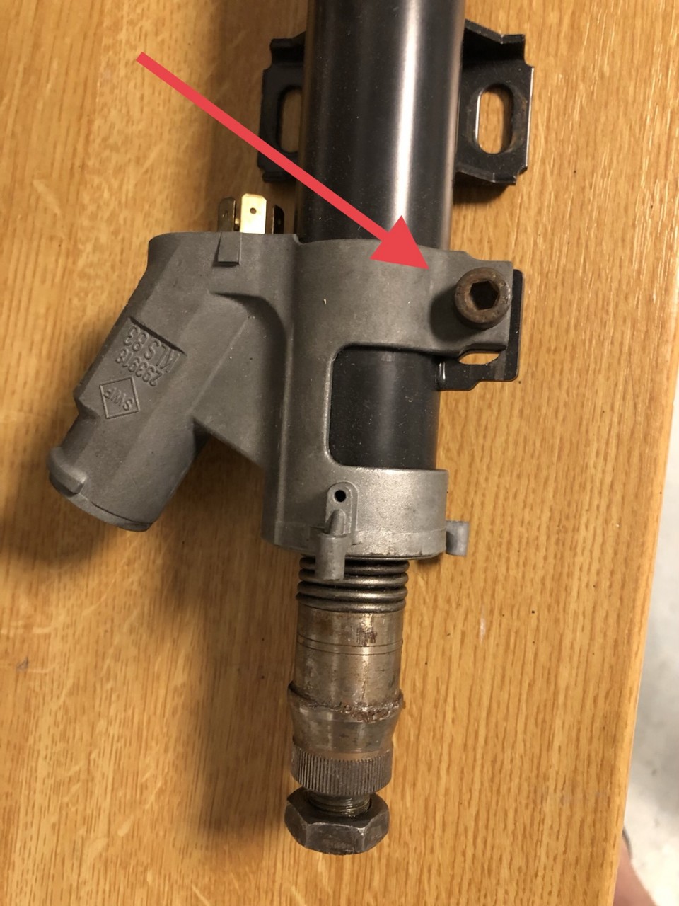

j'ai cette partie là qui glisse et cela me créé du jeu:
donc en tirant sur le volant ça remonte cette partie

Re: Jeu colonne de direction
Posté : mar. juil. 02, 2019 20:15 pm
par titous1983
Bonjour
Je pense pour ma part que la vis du bloc neiman est desserré , il y a une lumière et elle peut coulisser à l’intérieur si elle est desserré . A vérifier .

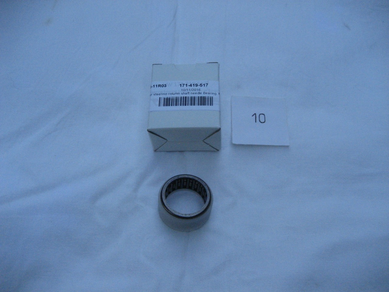

Posté : mar. juil. 14, 2020 15:20 pm
par Louis
Posté : mar. juil. 14, 2020 15:22 pm
par terminos87
C’est celui de heritage parts Louis ? ^^ Que tu as galéré a mettre aha.
Voila le mien actuel.

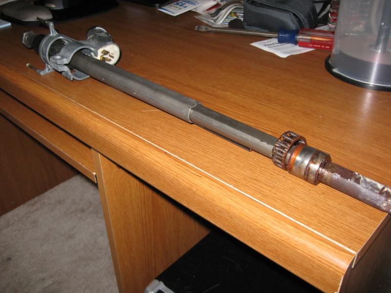

Posté : mar. juil. 14, 2020 20:14 pm
par Louis
Posté : mar. juil. 14, 2020 20:29 pm
par terminos87
Ça a l’air joyeux... ya des aiguilles qui se perdent en chemin d’ailleurs non ? ^^
