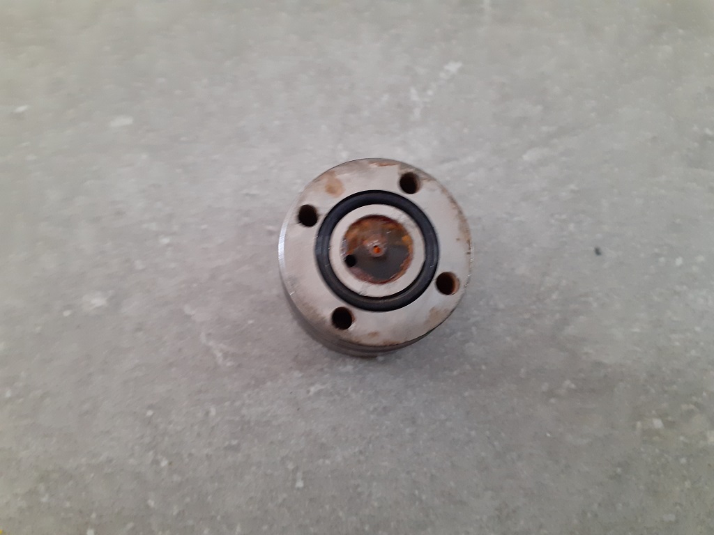

Message par victor60goncalves »
Arrivé à d essenceImage
Envoyé de mon CLT-L29 en utilisant Tapatalk

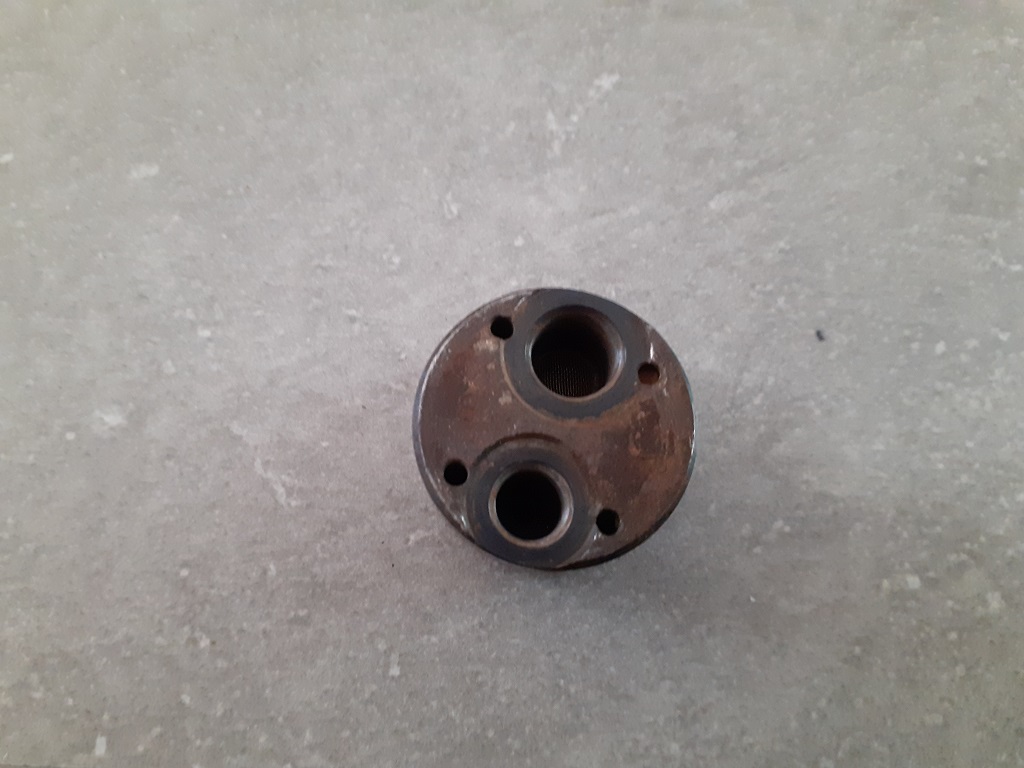

Tamis
J en ai perdu 1

Enregistré le : jeu. sept. 17, 2020 22:54 pm
Re: [TUTO] réparation du régulateur de contrepression
TamisImage
