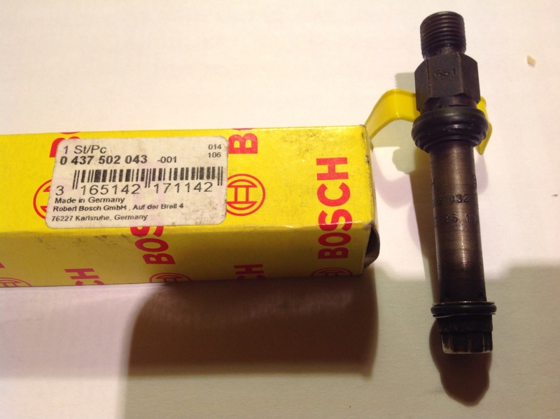

manu.k a écrit : filetage M12x150 pression 2.5 bars
BOSCH 0437502026 /BOSCH 0437502041/ BOSCH 0437502045 /STANDARD 14548 / STANDARD FDB810 /VW 026133551
filetage M10x100 pression 2.5 bars
BOSCH 0437502032 / BOSCH 0437502043 /VW 035133551C / VW 035133551F
Pour moi sur mon DX de 1987
Filetage M10 x100
Ref sur les vieux injecteurs 035-133-551C et 0-437-502-032 et j'ai commandé des 0-437-502-043
Ci joint une photos
Mes injecteurs je les ai prix en locale chez Auto Distribution à 56€ pièces
Pas plus chère que sur le net avec la sécurités de pouvoir me les faire reprendre ou échanger sans problème
Voilà j'espère avoir répondu à tes questions ;)

Merci manu.k pour ton retour et ta photo.
Mais sur ton injecteur il était noté la ref 0437502032 et tu as remplacés par la ref 0437502043.
Ce n'est pas grave ?
C'est ce qu'on se demandait tout a l'heure avec lolokiapp ? Tu n'as pas eu de problème pour les installer ni de changement de comportement moteur ?

Oui la ref à évoluer de 32 à 43 à force de cherche et de recouper les infos
Tu devrai tombe sur le même résultat à
C'est aussi pour celle raison que je me suis débrouillé localement pour les injecteur au cas ou il y aurai une erreur
Mais je peut t'affirmer que les 3 ref que je t'ai mis sont complètement interchangeable
Mais il faut que tu démonte un des tes injecteur pour être sur de celle ci
Nasty a pas mal chercher aussi pour les injecteurs
Si j'ai bien un changement de comportement
Mon moteur ne tourne plus sur trois cylindre au démarrage, plus de pète à l'échappement dans les descente et un meilleur démarrage à chaud comme à froid
je tourne la clef et dans les secondes qui suive le moteur tourne nickel :?
