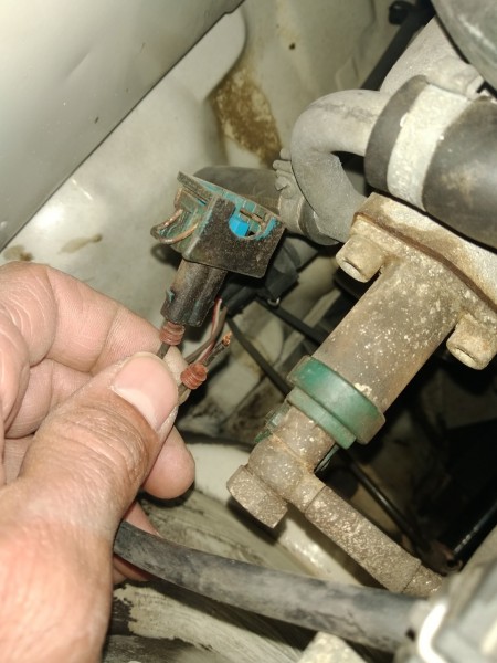

En refouinant ce soir, j'ai lu qu'il y avait un tiroir additionnel d'air et qu'il se nettoyait...bref en le cherchant sous le capot, j'ai débranché pour voir sa connectique et j'en ai reprofité pour débrancher celui de l'injecteur de départ à froid...je voyais un peu les fils abîmé...et en bougeant la connectique :
Il y a une manip pour reconnecter les fils?
Je ne sais pas si mon problème vient de là...mais ça serait énorme....

Je remplacerai la cosse à ta place.
Pour du court terme, il faut la sortir avec un tournevis d'horloger, puis soudure à l'étain

j'ai justement essayé hier soir de trouver la piece...mais mis à part ici:
https://www.mecatechnic.com/fr-FR/boiti ... 133072.htm
je ne sais pas si c'est la bonne?
