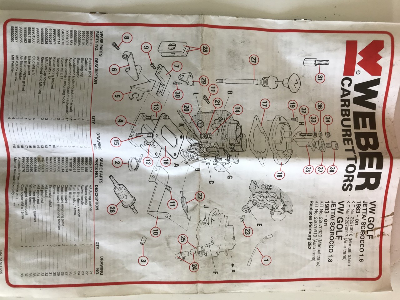

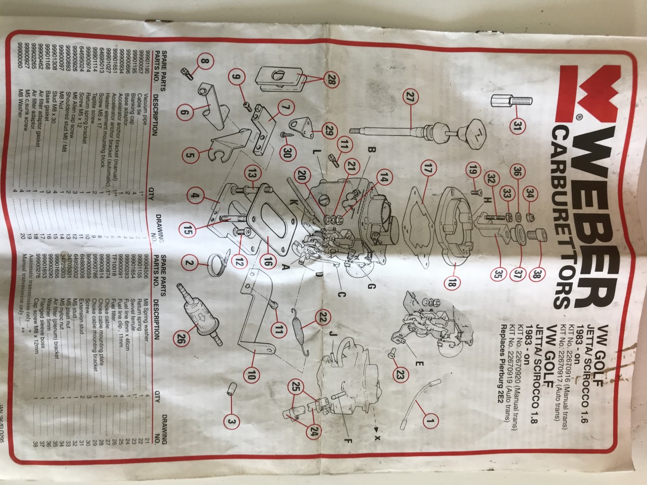

Voilà la notice de montage en images.
Si je comprends c'est le même carburateur seulement le système de fixation du câble d'accélérateur change et branchement des dépressions.
Tu peux donc tester sur une boîte manuel pas besoin de connecter le câble pour tester.
En espérant que je ne me trompe pas en lisant la notice.

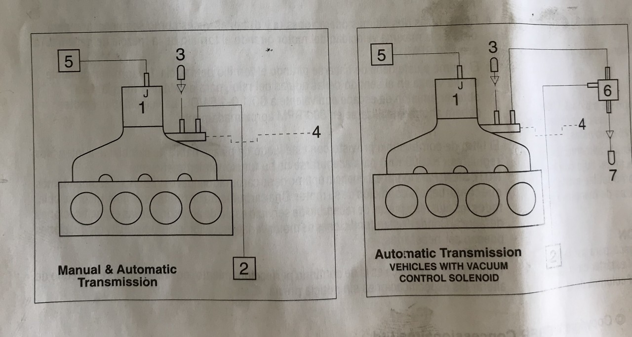

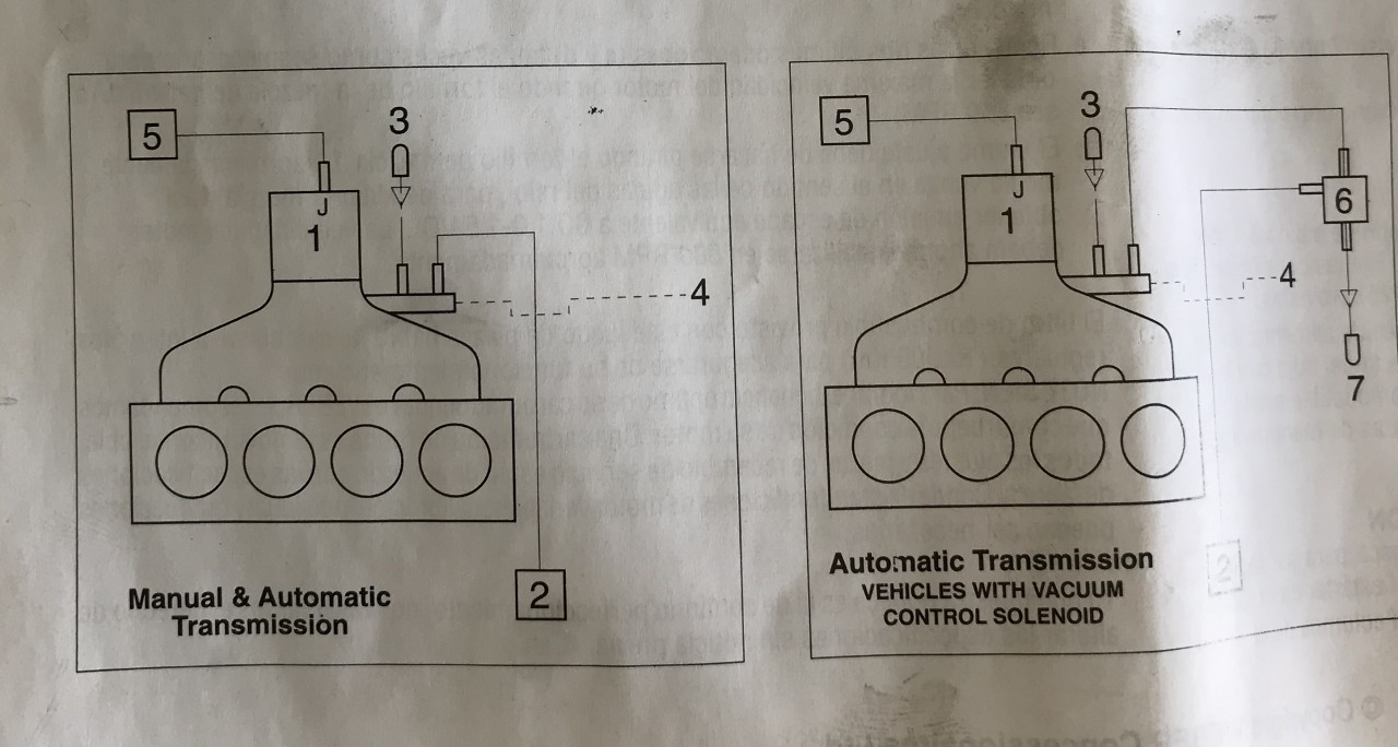

Merci pour les photos, j'ai ressorti moi aussi ma notice qui est en effet la même que toi.
Mais en fait quand tu regardes bien, sur les 2 montages qu'ils donnent, il y en a un qui est commun pour boite auto ET manuelle.
L'autre montage est pour les boîtes auto équipées d'un coupeur de ralenti (vacuum control solenoid), chose que je ne pense pas avoir car je ne sais tout simplement pas à quoi ça ressemble et parce que sur mon circuit de dépression je n'ai pas de valve de contrôle, seulement les valves anti retour jaunes et noir.
Et en effet la seule différence entre le weber boite auto et manuelle est la branchement du câble d'accélérateur.
Du coup mon carbu est normalement bien branché !

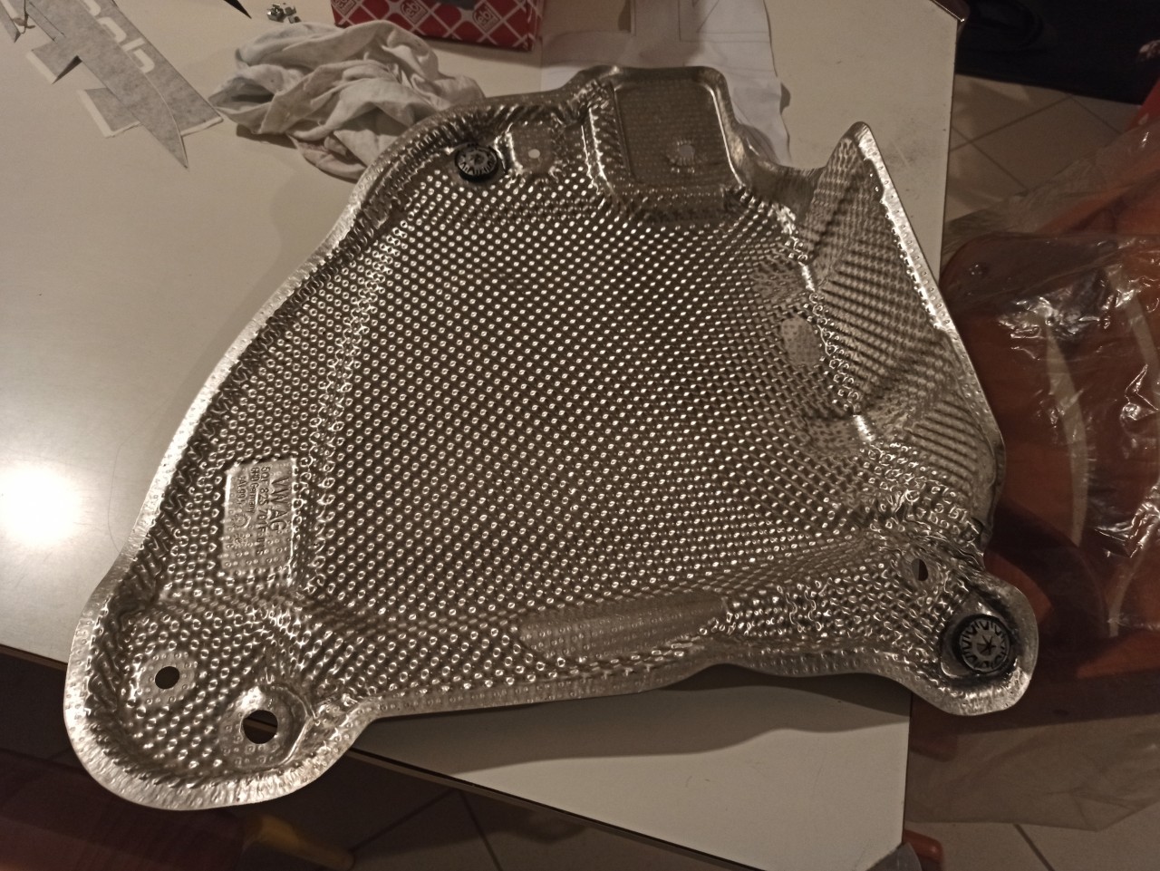

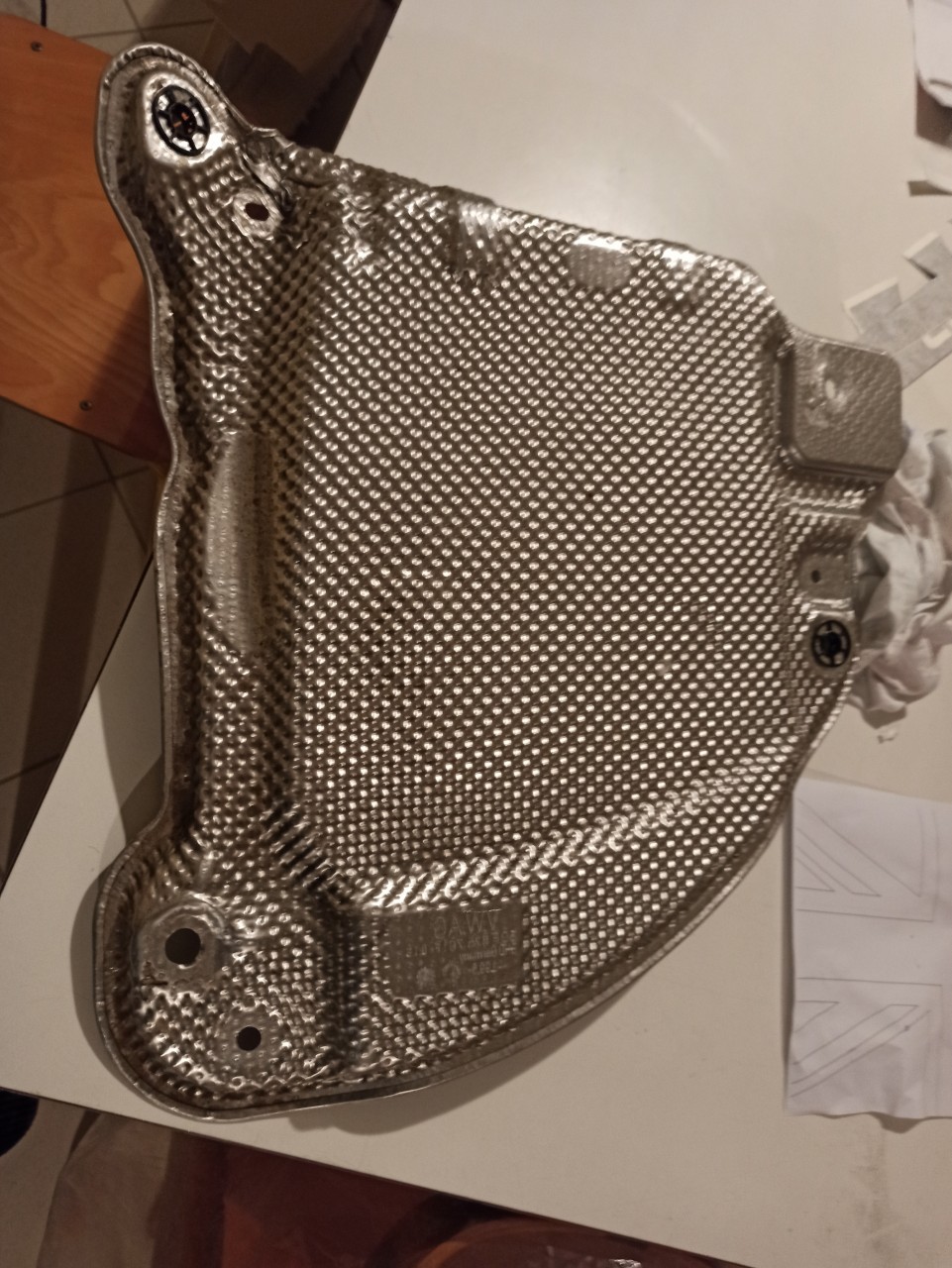

Bonjour.l'inox ne devrait pas rouillé normalement. Donc si c'est rouillé vous avez la réponse. Pour les bandes je ne sais pas quoi dire ! Sur les vielles moto que j'ai refait cela servait surtout à ne plus se faire cuire les pieds. Mais après quand je met un cache nez j'ai beaucoup plus chaud. Sur les voitures ou je fais des modifications dans ce sens je préfère mettre les écrans thermique . Je vous ferais une photo.

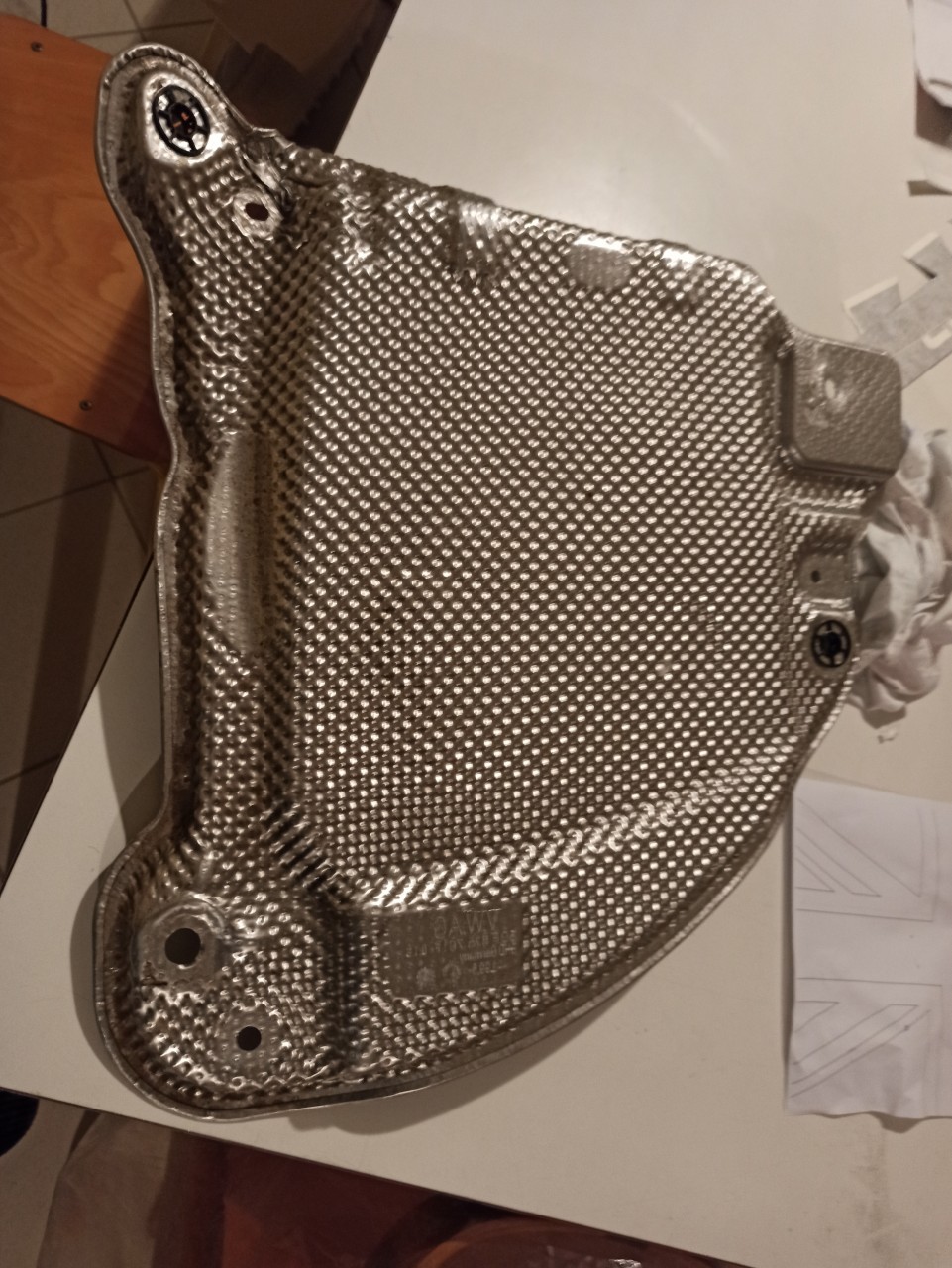

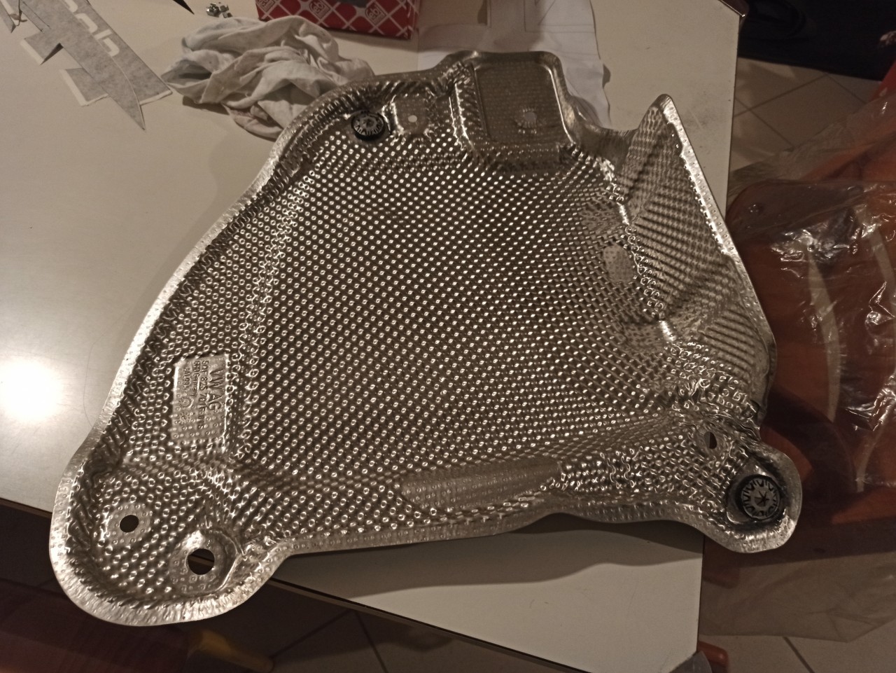

Voilà c'est ça que je prend pour faire des écrans thermique.
Ça se travail très facilement. Bien-sûr il faut faire des pattes de fixation mais la pareil c'est facile. Je peux vous en fournir gratos, il me faut une dimension.
