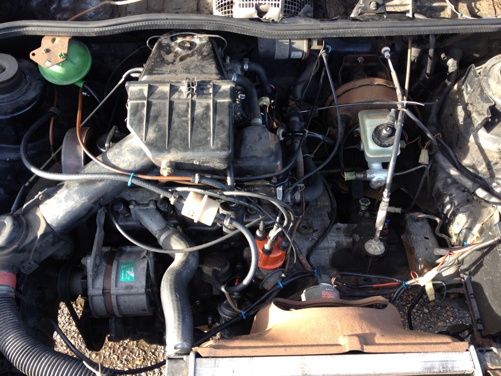

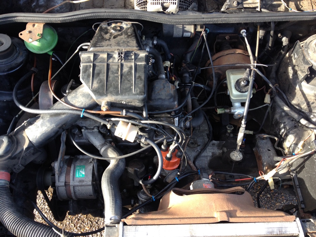

Message par ARMAND-AUTO »
Une petite photo du moulin
