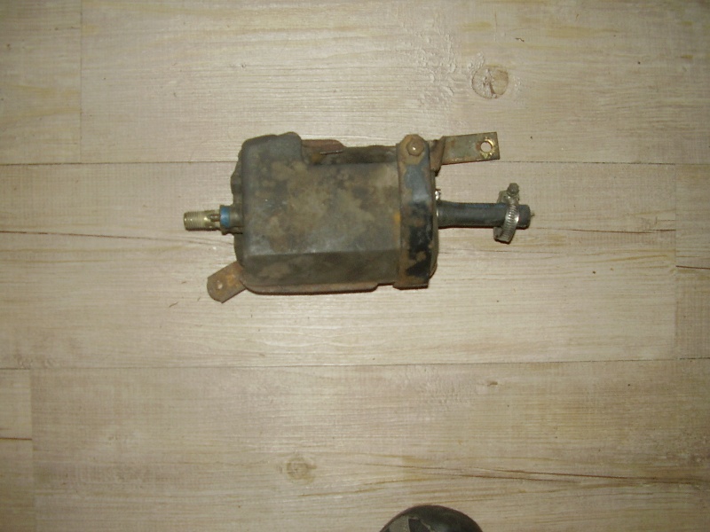

Je suis bien d'accord les copains sauf que dessous, rien n'est prévu pour fixer la pompe sous caisse, de plus mon puit de jauge ne peut pas accueillir la pré pompe il me faut un puit de jauge pour injection, j'ai déjà la pré pompe de 2h et on ne peut pas l'installer.
Par conséquent, et aussi pour des raisons économiques je suis obligé de me rabattre sur un autre montage (car compter facilement 50 à 70€ le bloc pompe + accumulateur d'occasion, en sachant qu'il faudra mettre une pompe neuve à je crois 100€ et trouver un puit de jauge, pas évident)

tout les golf 1 ont la fixation de pompe d'injection il suffit de le savoir et de regarder un peu sous la caisse
un jauge d'injection ca coute 20 balle a tout casser, le plus cher c'est peu être seulement le bloc pompe et l'accu d'origine GLI, enfin libre a toi de faire de la merde...
mais si c'est des problèmes économiques on ne se lance pas dans un swap, on garde son carbu d'origine et basta, un swap ca se fait correctement ou ca se fait pas, ce n'est que mon avis pour en avoir fais plusieurs

il te faut un bloc pompe 2h ...une jauge GLI...un réservoir tampon GLI (a verifer sur le circuit d'essence du 2H), un accu...la seule motif un peu chiante est le support de l'accu qui n'existe pas sur carbu et qu'il te faudra adapter

non ca c'est un bloc pompe de golf 2 gti
le bloc pompe de 2h est pratiquement similaire a celui du dx
si tu ne trouve pas sur 2h tu prend pour gli dx et tu met une pompe de 2h dedans

coolraver a écrit :non ca c'est un bloc pompe de golf 2 gti
le bloc pompe de 2H est pratiquement similaire a celui du DX
si tu ne trouve pas sur 2H tu prend pour GLI DX et tu met une pompe de 2H dedans
Celle là ? (pour 70€)
et pour info, puit de reservoir sans pompe à 45€
- Messages : 12314
Re: [2H] Question sur le circuit de depression du 2H
a priori il y a le reservoir tampon et la pompe mais il manque le bloc pompe pour fixer a la caisse (c'est ce que j'ai mis en photo), tu me dira c'est déjà ca
45€ pour une jauge de gli c'est un peu cher

C'est en casse
oui c'est un poil cher, j'attend d'autre réponse
- Messages : 12314
70€ pour une vieille pompe dont on ne connais pas l'état et d'un filtre tampon HS que tu devras changer par du neuf, ils se foutent un peu de ta gueule a la casse, en plus y a pas le support bloc pompe ca vaux rien passe ton chemin
