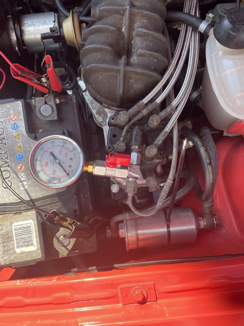

Message par Chb6811 »
Bonsoir à tous
Voici la photo du branchement du manomètre<br />J’ai essayé en shuntant le fusible.m numéro 2 via un câble électrique avec un interrupteur ; quand je laisse tourner, le manomètre ne bouge pas d’un poil

Avant d'aller plus loin, tu shuntes l'alimentation des pompes à essence, les 4 injecteurs dans des éprouvettes et tu joues en soulevant le plateau du débitmètre.

[Golf 1 1983 1800cc ] Démarre et se coupe de suite
Ton robinet n'est pas au bon endoit, il faufrait qu'il soit entre le mano et le wur.
Actuellement, vu comme il est installé, fermé tu dois avoir rien vu que tu coupe le mano du circuit et ouvert tu aura la contre pression du wur.
Regarde bien la photo du site de Coolraver

Effectivement, je suis pas dégourdi :boulet
Merci pour ton retour, Je vais voir pour reproduire le même système
