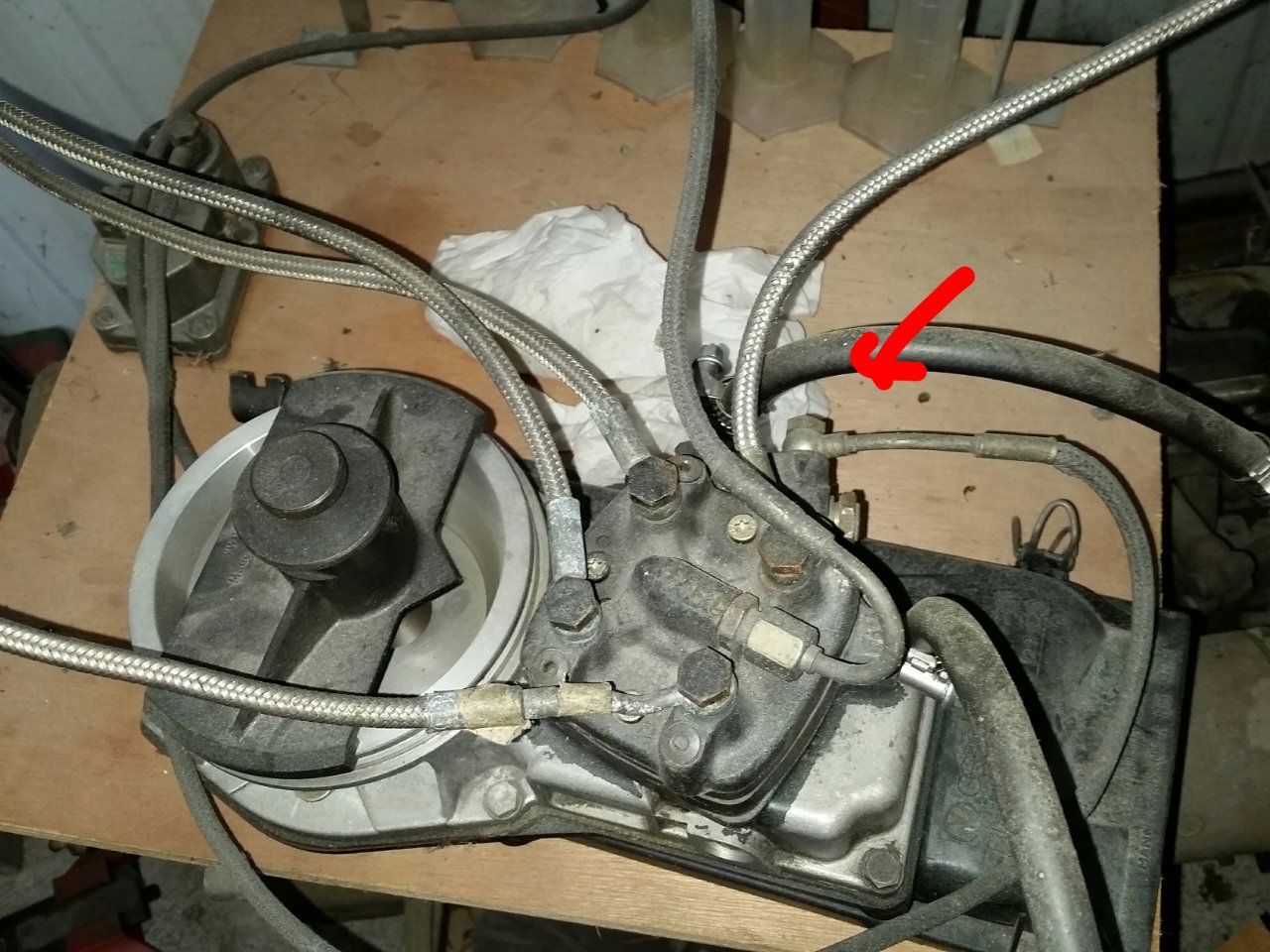

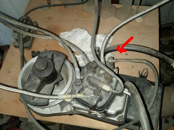

Re: 1800 DX cab cale à chaud
Ou doit être raccorder sur le doseur la durite du wur en 13 j ai un doute sur la photo en haut injecteur dep a froid milieu retour bas wur es bon
Envoyé de mon XT1072 en utilisant Tapatalk

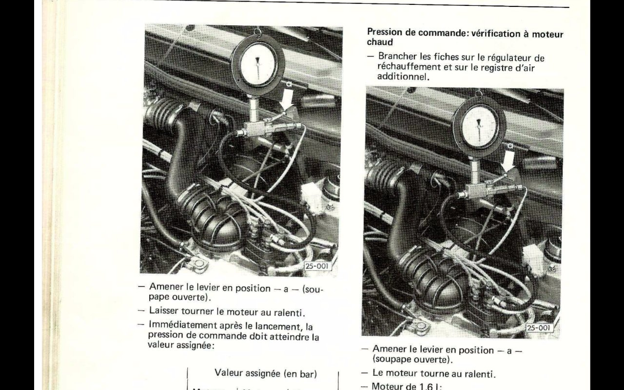

- Messages : 3212
- Âge : 54
Sur la vidéo ton mano est bien branché d’après ce que je vois.
Du robinet il doit aller vers la grosse borne du wur
La pompe principale c’est celle sous la voiture.
Si le wur n’est pas bouché, il est peut-être mal réglé, il faut jouer avec le biltonio comme sur le tuto pour régler la pression.
C’est pas normal que tu est la même pression robinet ouvert et fermé.

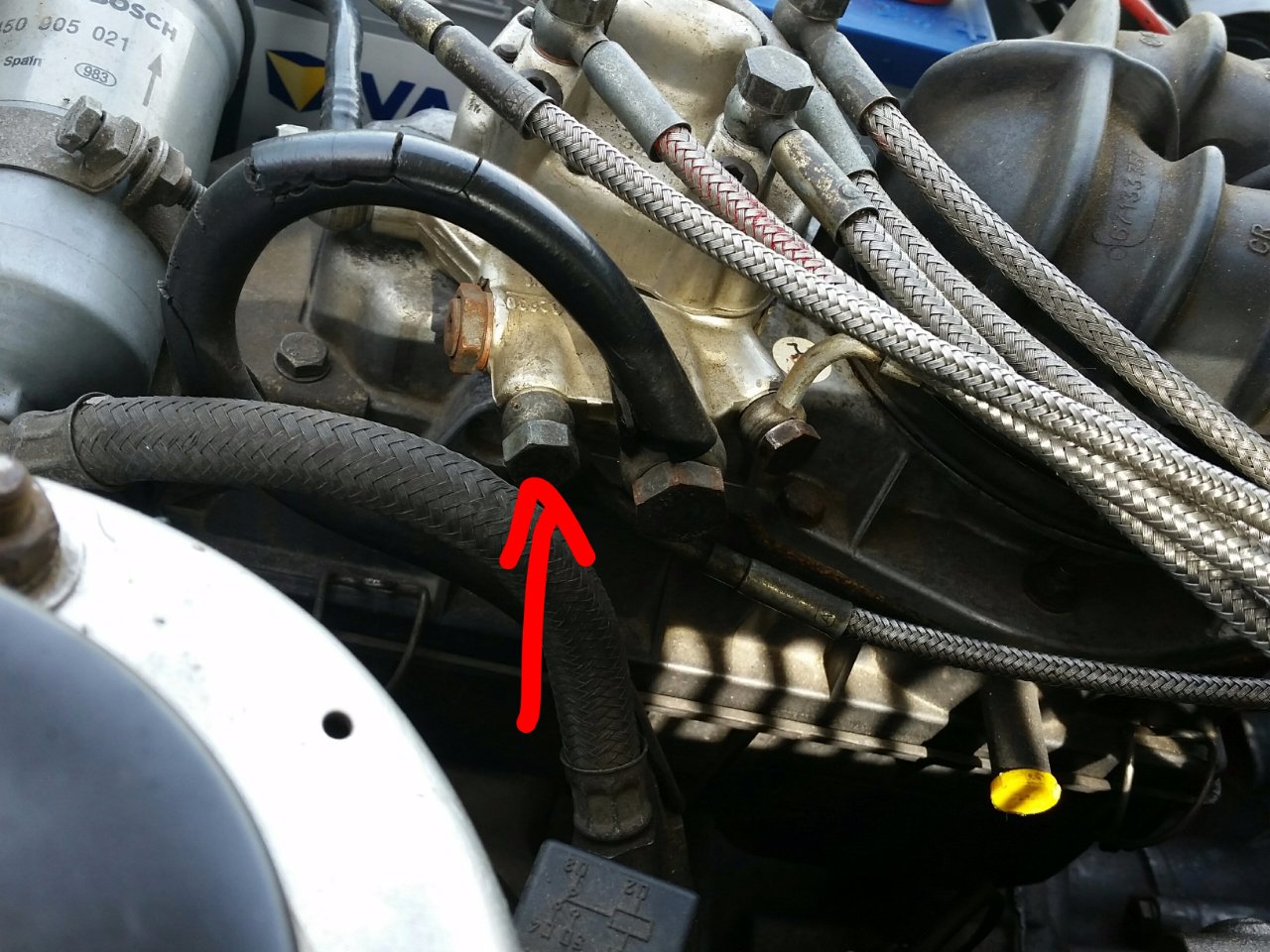

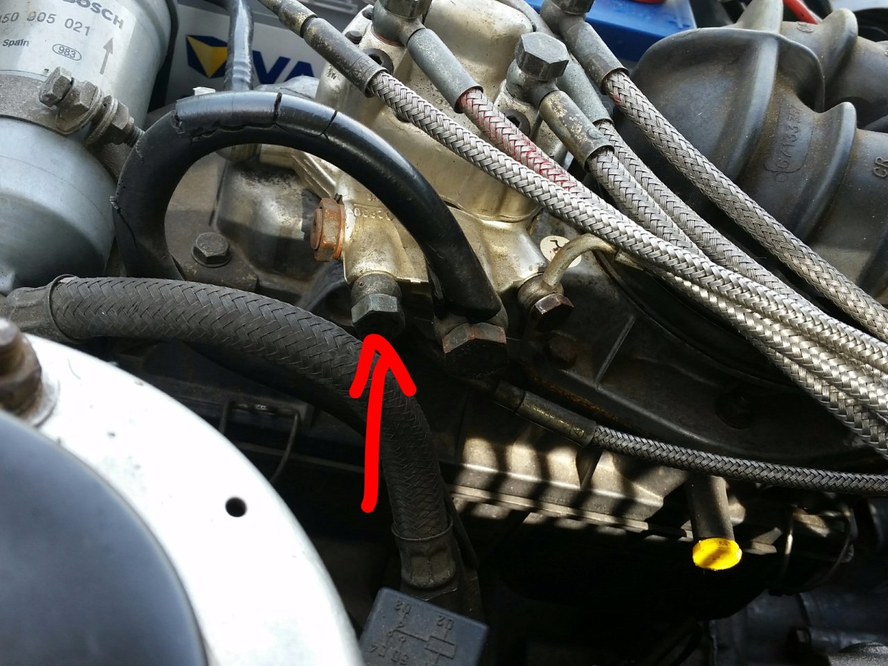

Quand au branchement de la durite de retour du régulateur de réchauffement, c'est branché juste à côté de la vis régulateur de pression.
Voici la photo sur la mienne Ainsi que sur mon banc

De ce côté là c est bon tout est à la bonne place donc je ne m était pas trompés plus vas et plus je me demande si le doseur n est pas au fraisessummit a écrit :Quand au branchement de la durite de retour du régulateur de réchauffement, c'est branché juste à côté de la vis régulateur de pression.

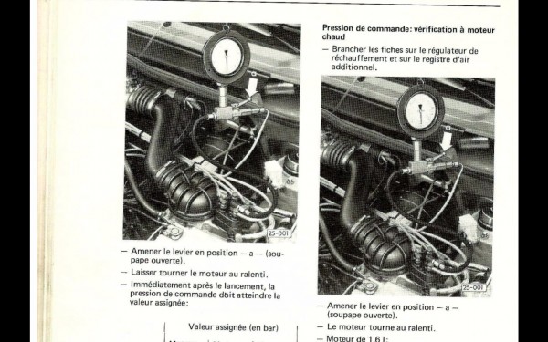

Quand au montage du robinet pour les pressions, voici le branchement.
De la tête, vers le mano, sortie du mano, le robinet et sur la durite qui va au régulateur de chauffage.
