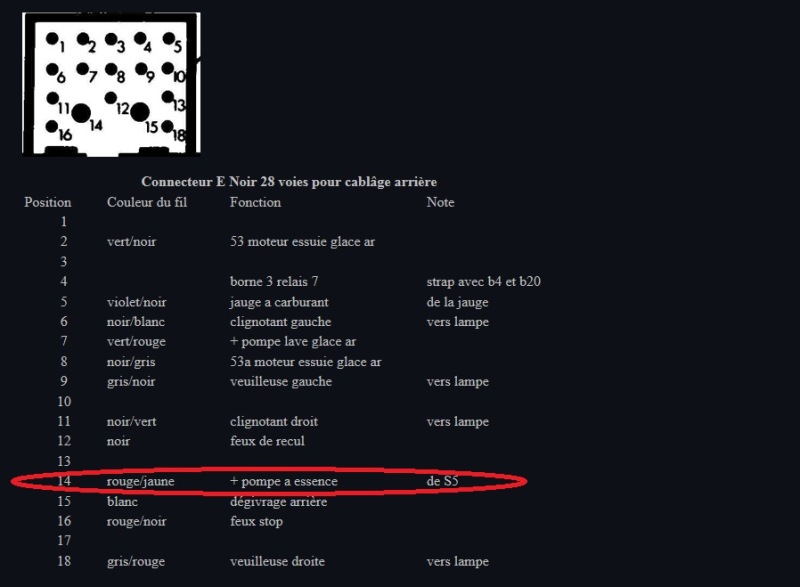

non, faux, tu parle dans tes délires la, le relais active le faisceau de pompe sur lequel est branché les deux, c'est juste impossible il n'y a pas deux lignes a moins que ta voiture est été bidouillé

je te joint le schéma du faisceau arrière en prime ou l'on vois bien qu'une seule connexion pour la pompe a essence sur le connecteur arrière en E14 (et c'est tout !!)
