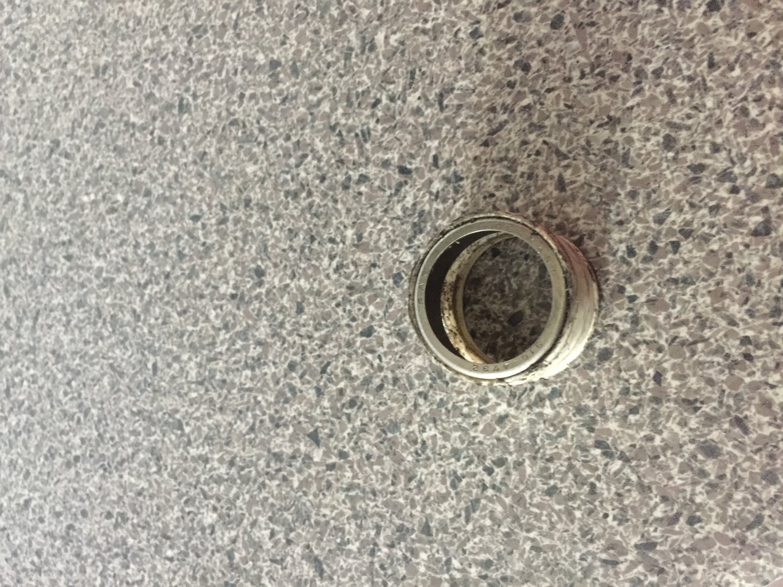

je suis entrain de la remonter pour finir je suis allé la montrer à un vieux mécano du coin qu'il lui ma confirmé de ne pas la remplacer mais changer la biellette et juste resserrer la précontrainte comme je l'avais fait . En tout cas un grand merci à vous pour vos conseils !
J'en profite aussi pour refaire le petit jeu que j'avais dans la colonne du au roulement bidouillé . Il très dure à trouvé apparemment plus dispo chez Vw . Donc je me suis fais un montage
mais il me reste un petit jeu dans la partie du dessus je pense que ça doit être la bague . Sur l'éclaté de la colonne Vw le montage de la partie supérieur de la colonne est différente que sur le tuto . On dirait qu'il manque un ressort . ??????

Tu as regardé chez 123 roulement si des fois ils avaient?

P'titBoulon63 a écrit :Tu as regardé chez 123 roulement si des fois ils avaient?
ils ont bien un qui se rapproche fort mais apparement vu les dires d'autres personnes il resterait un petit jeu quand même
