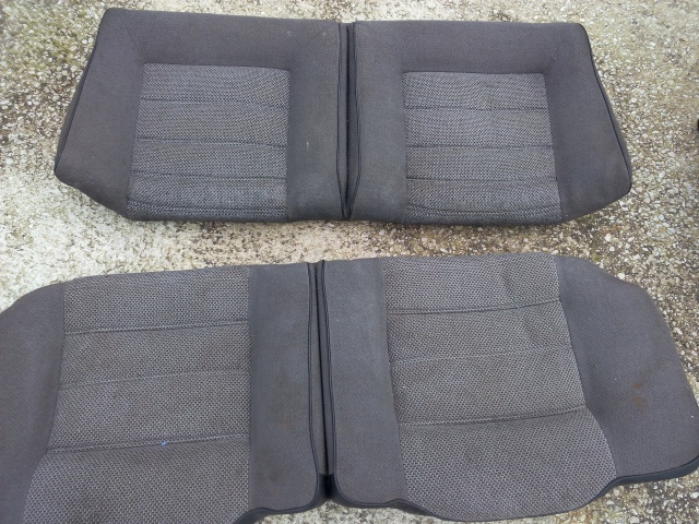

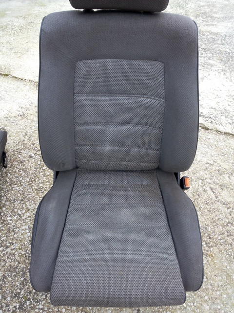

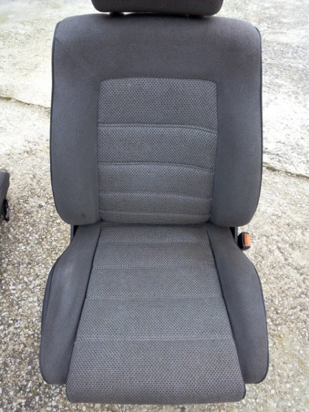

Je ne sais pas pour le siège conducteur mais tes autres sièges sont vraiment en bon état question tissus.

la pour le siège passager il te faut changer la mousse avant que le tissus ne s'abîme davantage
l'idée est de trouver un autre siege passager avec le meme tissus pour faire une greffe sur le siege conducteur et une partie de la mousse pour çe siege là
