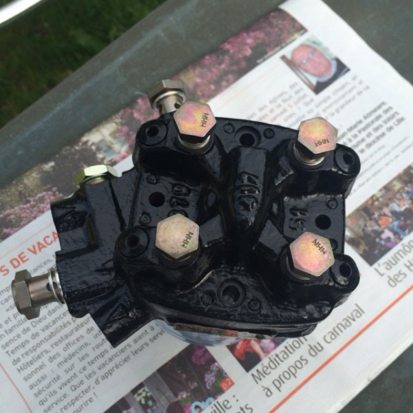

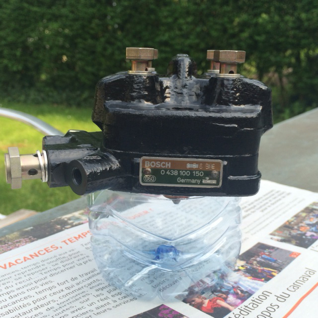

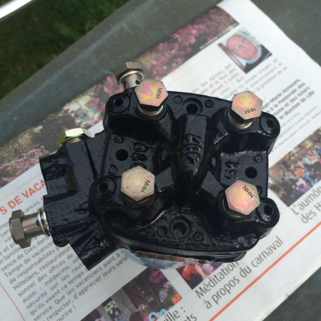

hello !
voici quelques petites news.
j'ai bien avancé
voici mon doseur nettoyé et repeint. avec son régulateur de pression principal et ses raccords banjo neufs !
remontage prévu demain ou lundi
j'ai bien avancé

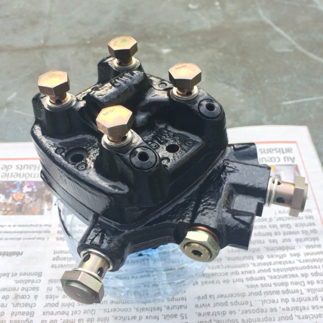

Re: Démarrage difficile - Nettoyage doseur distributeur
Voila comme convenu, j'ai tout remonté aujourd'hui !
Distributeur doseur repeint, régulateur de pression principale neuf et tous les raccords banjo et rondelles d'étanchéité neuves !
Au démarrage, pression de commande OK (3,5 bar) et pression principale ok (5,7 bar).
Après un certain temps de "roulage", la pression de commande descend à 3,2 bar et la pression principale à 5,3 bar...
Verdict ?
Ca sent la pompe à essence extérieur qui chauffe et fatigue ! (elle a 25 ans et 183 000 kms...)
Changement prévu en rentrant de vacances en août ou début septembre
Rien d'alarmant, mon cabby tourne très bien comme ça et je vais pouvoir profiter des beaux jour (si il y en a par chez moi dans le nord :mdr )
