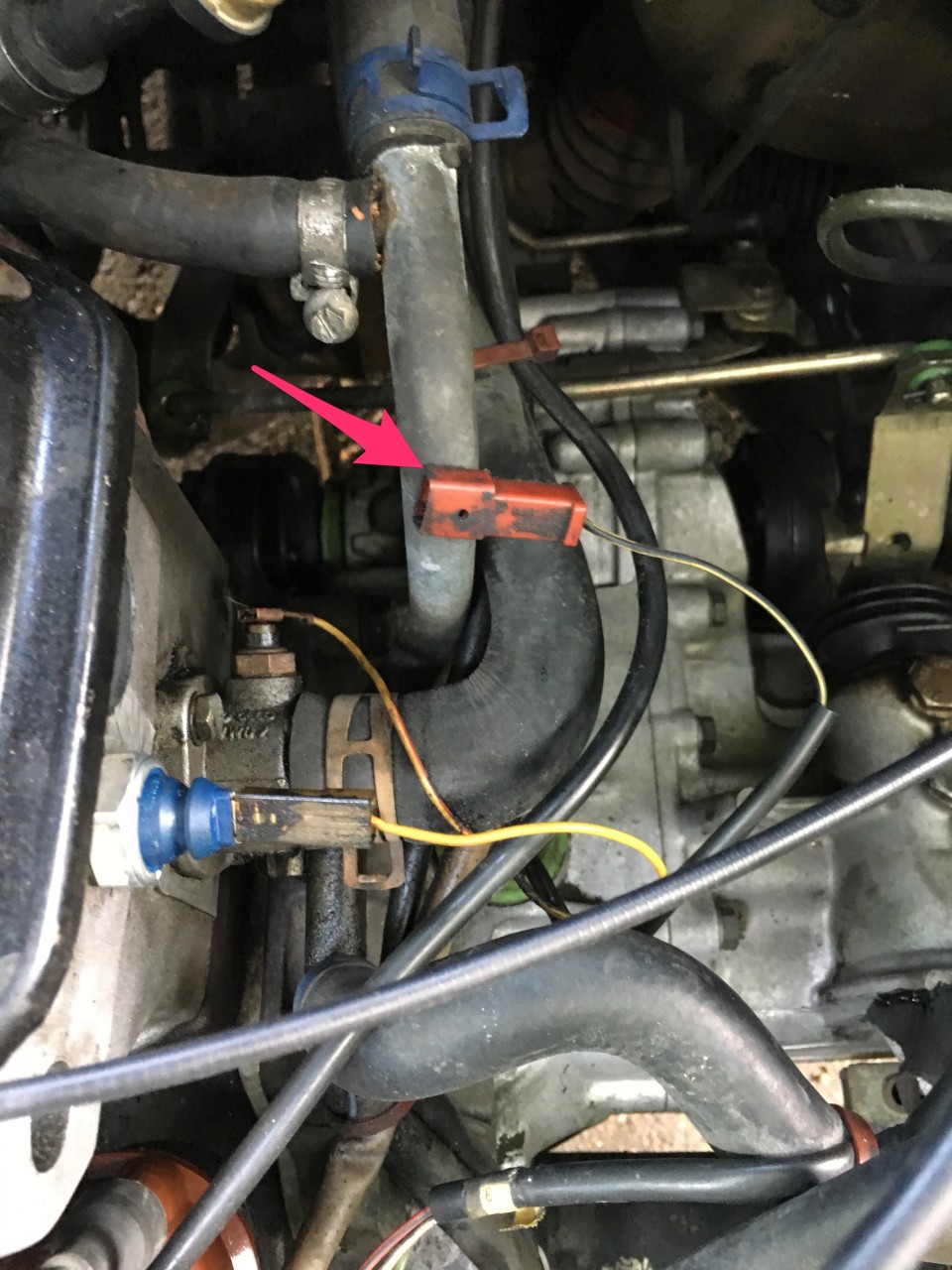

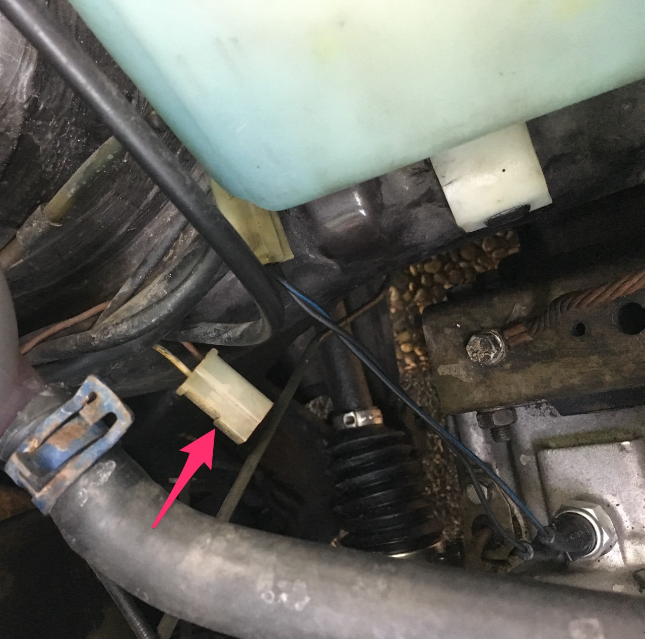

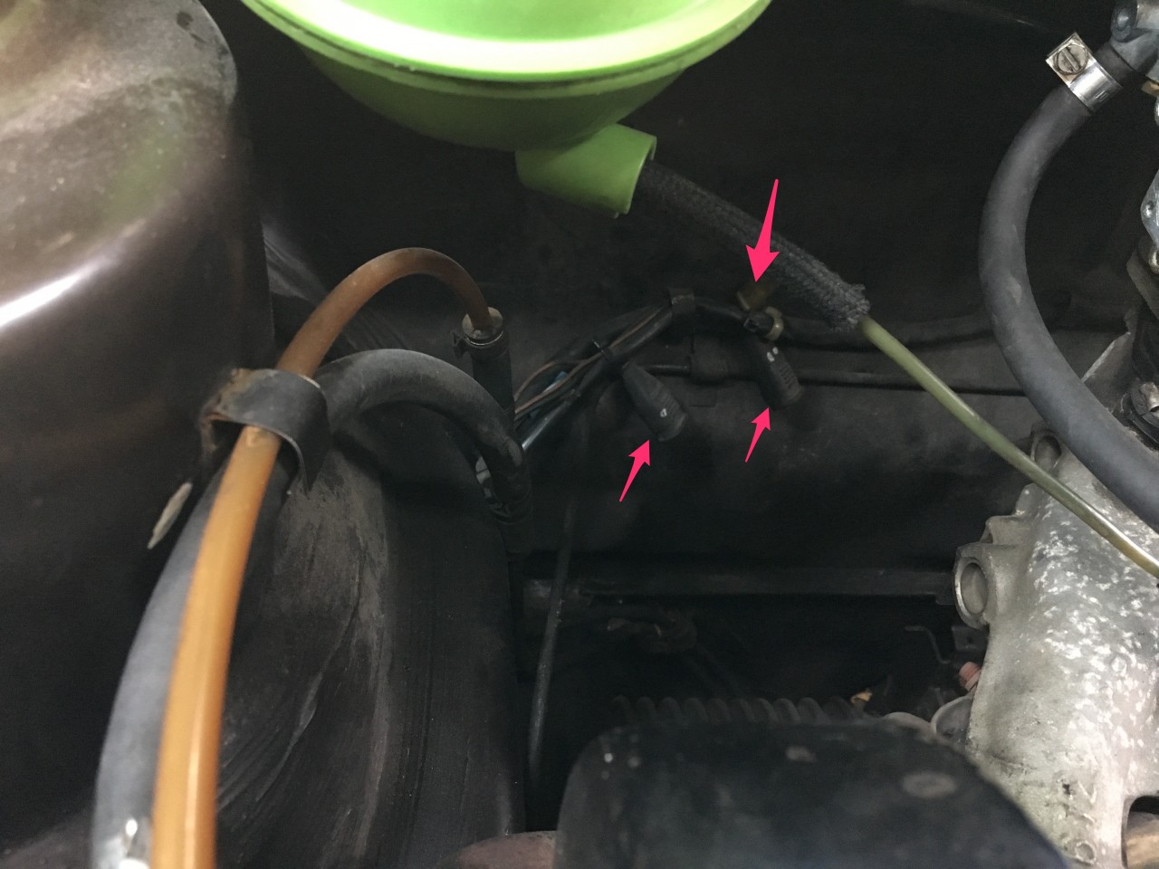

J'ai repris toute l'électricité de la voiture, et tout fonctionne :cool:
Par contre, j'ai trouvé 3 fiches dans le compartiment moteur et je ne sais pas ce que c'est.
1) A coté du bocal lave-glace : fiche avec 2 fils marron et jaune/blanc.
D'après ce que j'ai pu trouvé sur le forum, il s'agirait d'un pré-équipement pour les antibrouillards. Mais où vont ces fils ? Je n'ai rien trouvé dans le tableau de bord pour brancher un interrupteur pour antibrouillards.
2) Une fiche avec un fil jaune/noir qui arrive à coté du fil pour la sonde d'huile. A quoi ça sert ?
3) Un ensemble de 3 fiches (2 fiches identiques avec 2 fils noir et marron) et une fiche avec 1 fil.
A quoi servent ces 3 fiches ?
