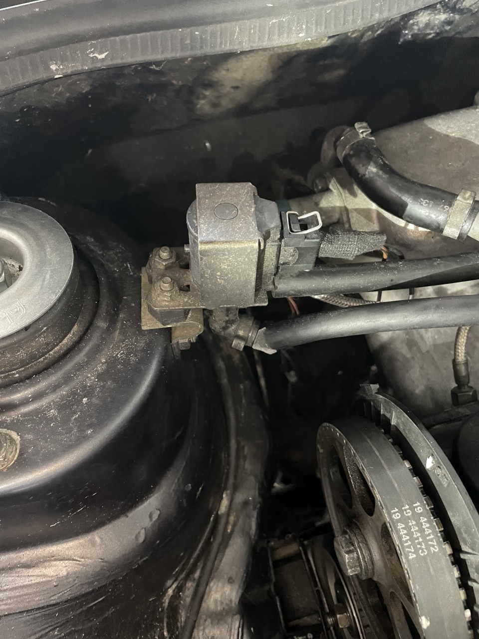

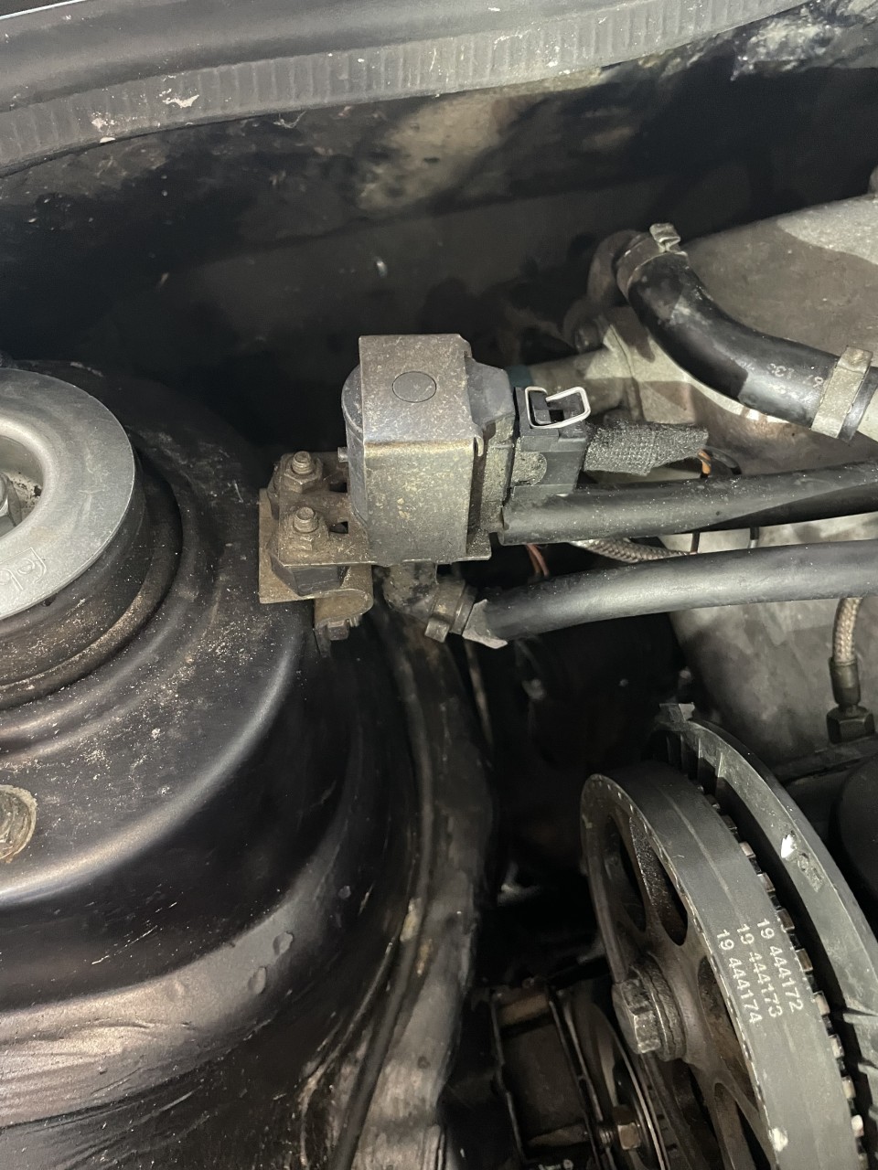

J’ai encore des choses à apprendre
La sonde termo temps ressemble à ça ?
- Messages : 3215
- Âge : 55
Re: Problème démarrage Dx
Non, ça c'est le stabilisateur de ralenti
La sonde que tu cherche est sur la pipe d'eau qui sort de la culasse.

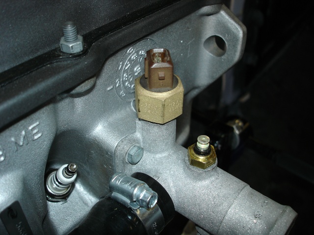

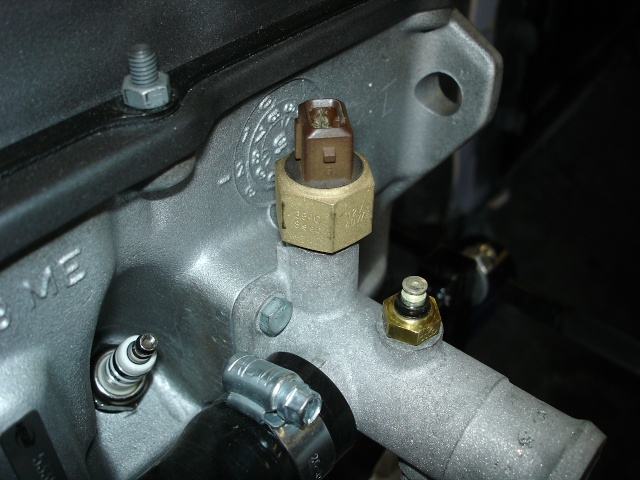

- Messages : 12317
laconi08 a écrit : ven. juin 24, 2022 18:38 pm J’ai encore des choses à apprendre
ça ressemble a ça
