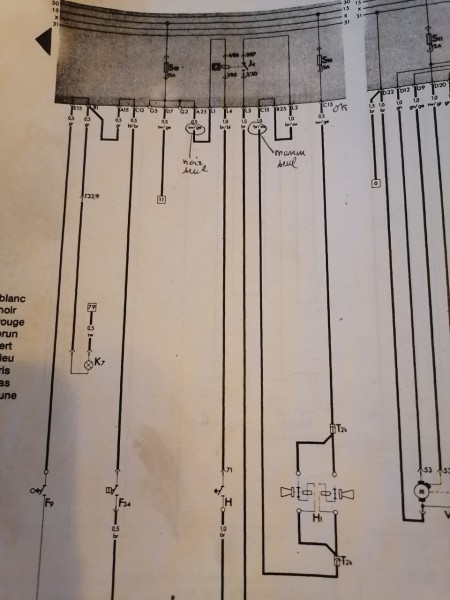

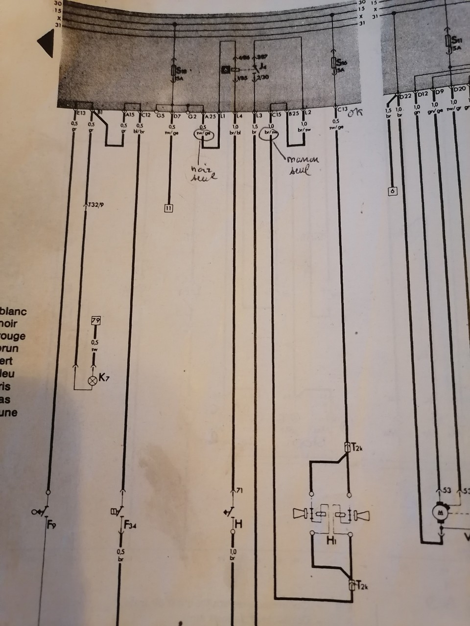

Tu peux m'en dire plus sur ton problème de masse ? car j'avais le 2E2 en starter auto, donc avec les connections électriques, et comme je suis repassé en starter manuel, tout est déconnecté. J'ai simplement isolé les connections. Est ce que c'était le même problème ? La différence est que moi, le fusible tient et que le klaxonne fonctionne à partir du boitier de relais, mais pas après...

Pour être plus précis, c'était le + du relais de klaxon qui était à la masse via le + qui allait au starter auto.
Sur mon schéma "depuis 1984", l'alimentation en + du relais de klaxon J6 est en A25 connecté au fusible S18. Sur ce même fusible, part de D7 le branchement du starter qui repart en 11 dans le schéma. C'était mon fusible S18 qui ne tenait pas. Mes fils sont comme toi maintenant simplement isolés et le S18 tient, le relais fonctionne et le klaxon aussi.

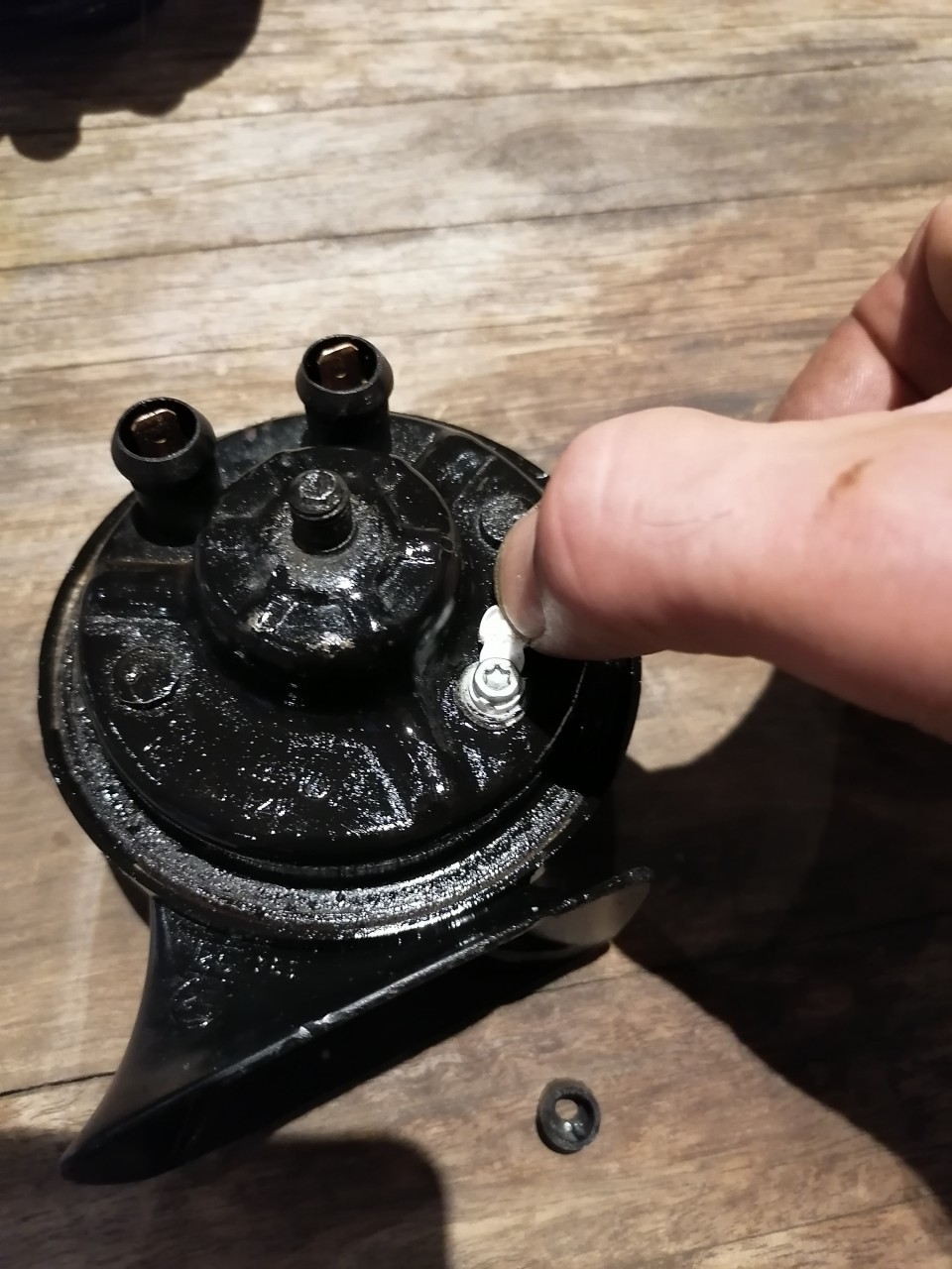

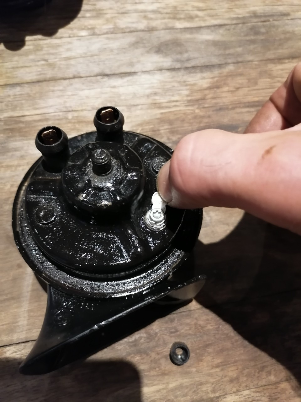

Je rajoute un détail de réparation de klaxon.
Je n'avais qu'un pavillon sur les deux qui fonctionnait, l'aigu à 500 Hz, le grave à 410 ne bronchait pas. Je l'ai redémarré en triturant la vis qui se cache sous un petit bouchon de caoutchouc, c'est du torx, en dévissant, au bout d'un moment, c'est reparti. C'est vraiment tout bête !
