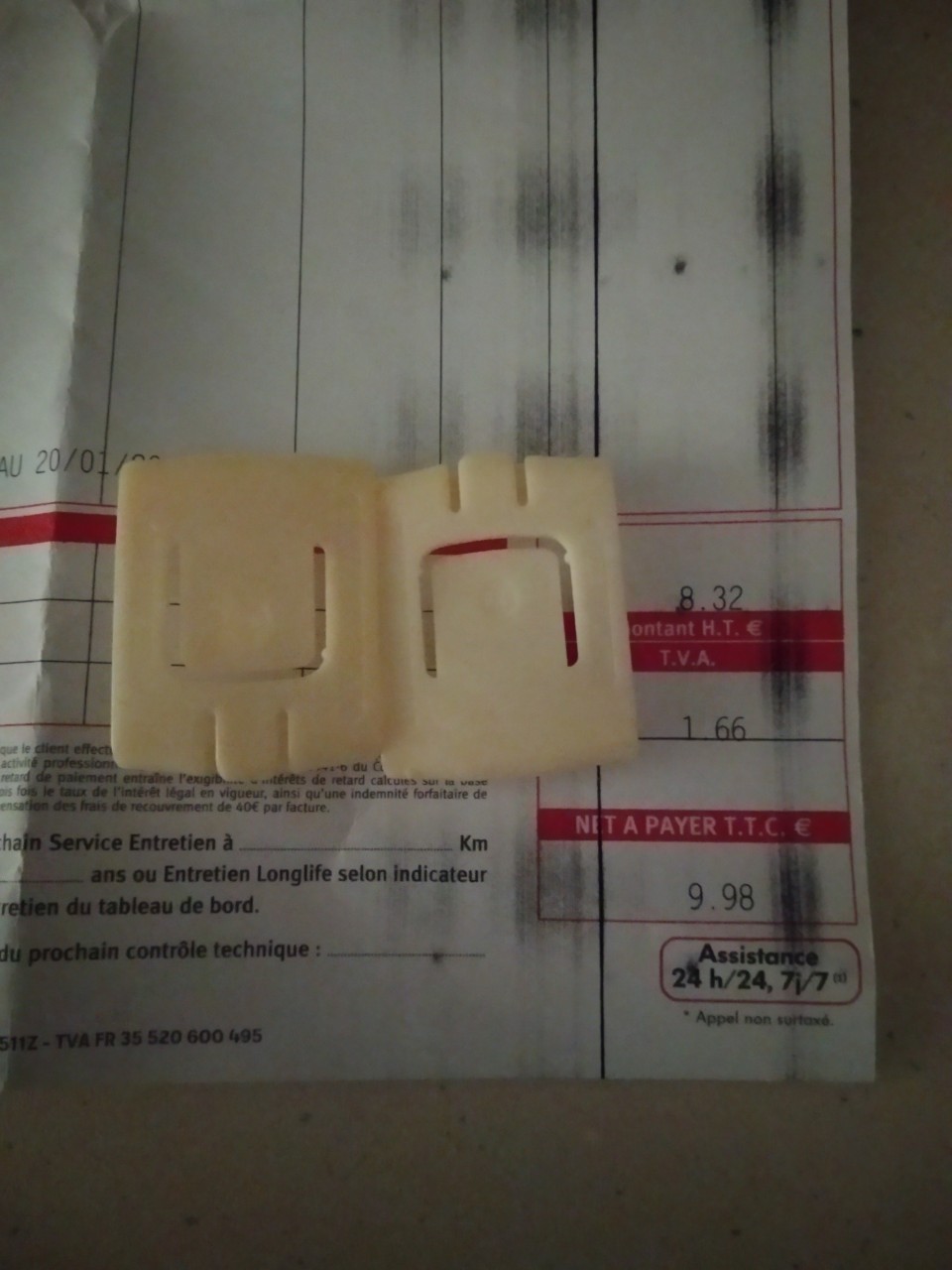

Reçu et c'est bien les mêmes que j'ai actuellement sur mes sieges...je ne comprends pas tous les commentaires positifs sur Méca!
Il y a des originaux sur la bay mais j'irai voir chez le concessionnaire si encore dispo car ça sera moins cher

Une différence sur les années peut être ?!
J'ai mis une cale en plastique pour voir
et ça ne bouge plus

Perso j'ai refermé légèrement les glissières en utilisant une cale de bois et un marteau et plus de soucis.

J'ai essayé de taper...j'ai rien tordu🤣
Après quelques appels....j'ai réussi a trouver un garage qui en avait en stock pas trop loin de chez moi
