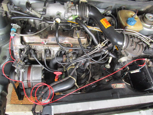

Sinon j'ai déposé l'IDF et je l'ai banché électriquement en direct, et j'entends bien qu'il fonctionne électriquement, mais j'avais débranché la durite d'essence donc je ne sais pas s'il est bouché ou pas, j'ai tout de même mis une seringue à la place de la durite pour faire passer du White Spirit dedans, ça pisse en sortie d'injecteur mais j'ai pas trouvé qu'il y avait une vaporisation superbe.
Bref ça c'était hier il faudrait que je fasse le test grandeur nature avec madame qui démarre la voiture, tout seul c'est pas évident.

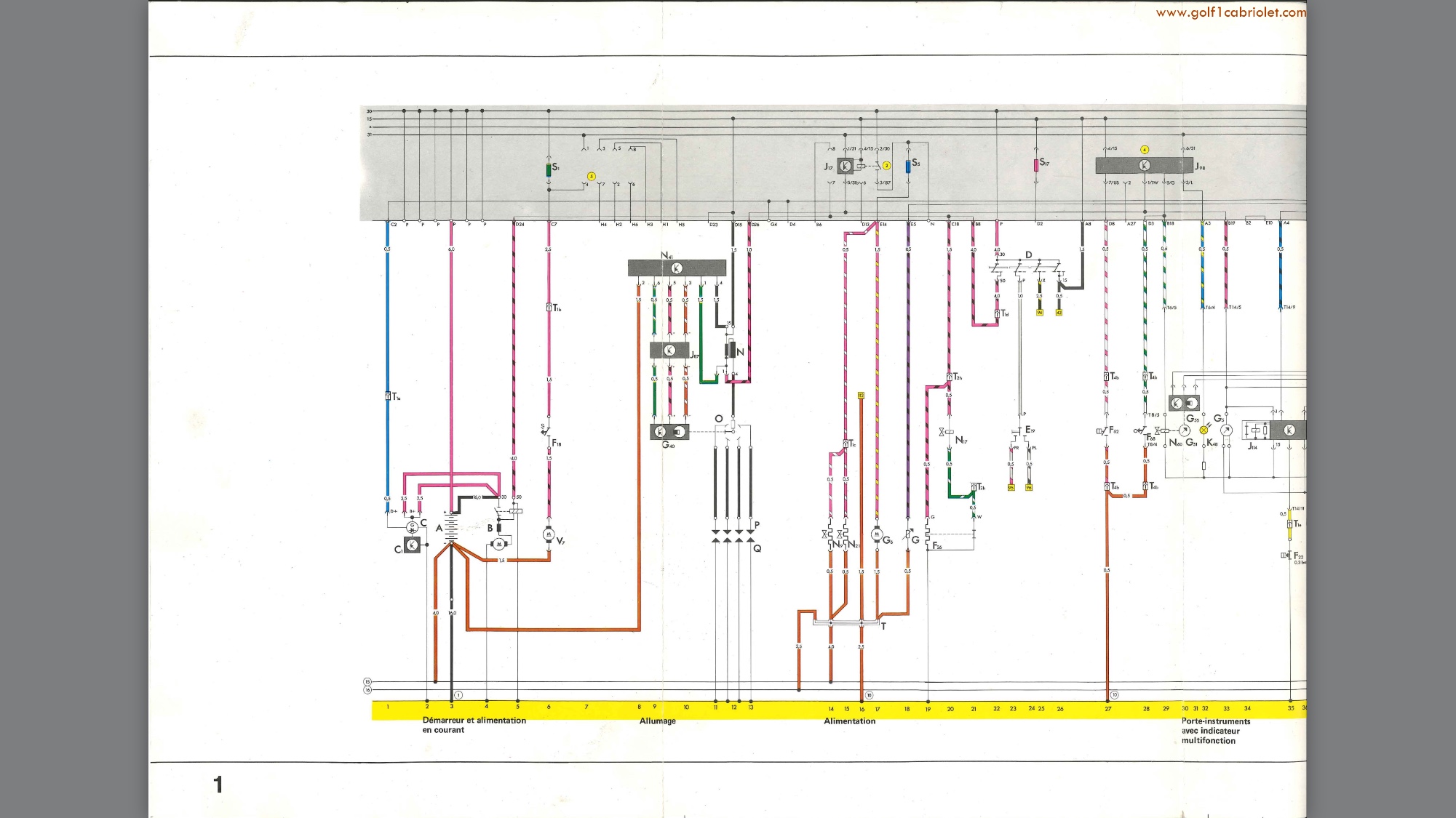

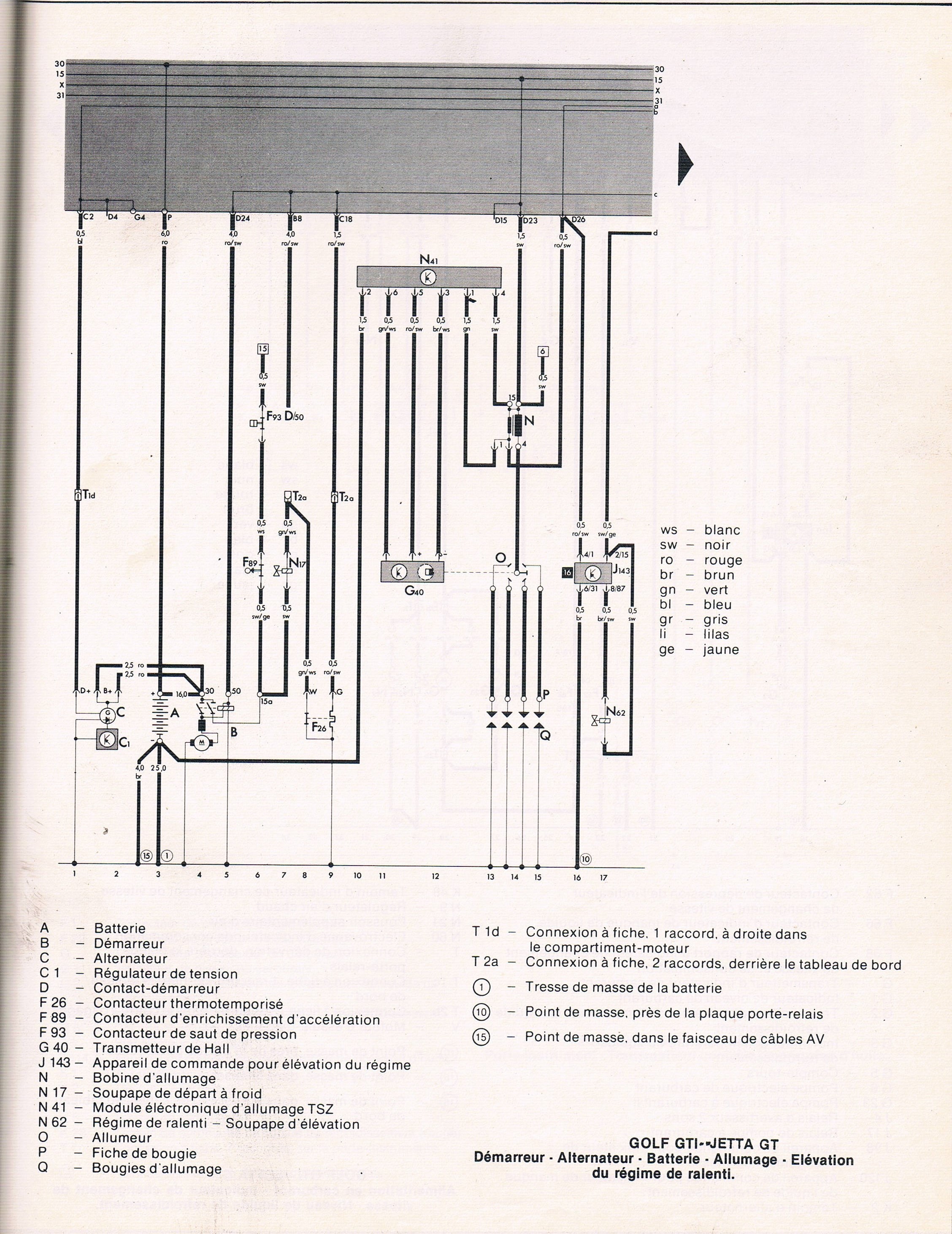

Sur le schéma suivant, le relais colle dès qu'on a le + 12 vdc après contact (mais c'est le schéma pour GTI de 08/82 à 1984)
http://www.passiongolfgti.com/IMG/gif/T ... 23_big.gif
Alors que sur ma voiture il colle lorsque je démarre, et pas avant! NORMAL OU PAS ??

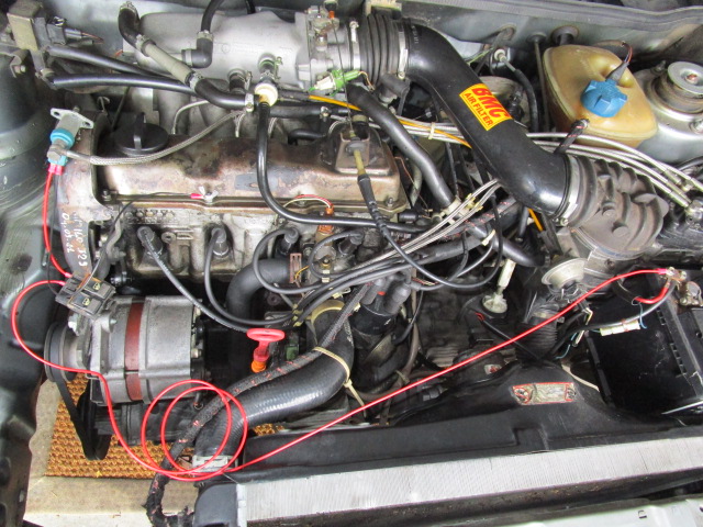

j'ai refais le test de l'injecteur suivant la procédure:
mise à la masse du connecteur de la sonde thermocontact temporisé lorsque celui est débranché (masse sur fil blanc /vert)
mise à la masse du fil provenant de la bobine d'allumage.
j'ai déposé l'injecteur de départ à froid pour tenter de le faire cracher en essayant de démarrer la voiture avec ma chérie, et ..... rien!
j'ai refais dans la foulée le test de l'injecteur en direct
et avec ce test l'injecteur fonctionne très bien avec une belle vaporisation du carburant. c'est déjà une bonne chose!
donc pour moi il 's'agit d'un souci de commande de l'idf qui n'est jamais piloté!

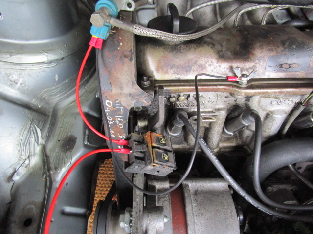

j'avance, j'avance mais ce souci m'embête, et s'il y a un souci sur la platine relais/fusible ça m'embête car pour se bousiller le dos y'a pas mieux. hier lors de démarrage j'entendais le relais 62 coller (doigt posé dessus car celui juste en dessous repère 18, emplacement 8 colle également au démarrage)..... si quelqu'un à une idée car il semble que j'approche du but.
merci

pour vérifier la continuité de la sonde c'est entre la borne correspondant au fil blanc/ vert et la partie en cuivre.
mais je pense pas que son problème vienne de la vu que lors du test le fil blanc/vert a été mi directement a la masse.
sur le démarreur c'est le fil noir/rouge je crois d'après le shémas.

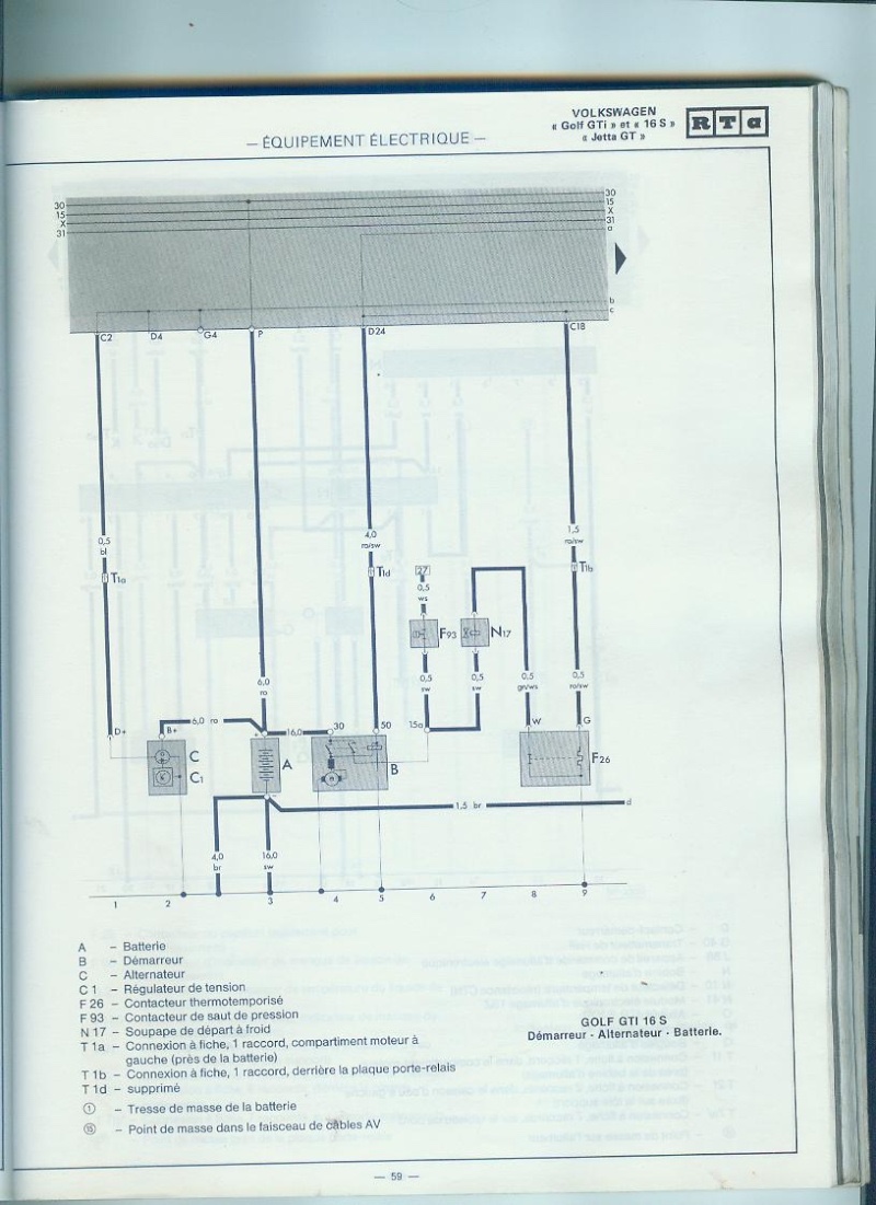

b démarreur
n c'est la bobine
f26 le thermocontacteur
n17 idf
envoyé de mon iphone en utilisant tapatalk
Messages : 12313
Re: problème 1 er démarrage à froid sur 1800dx

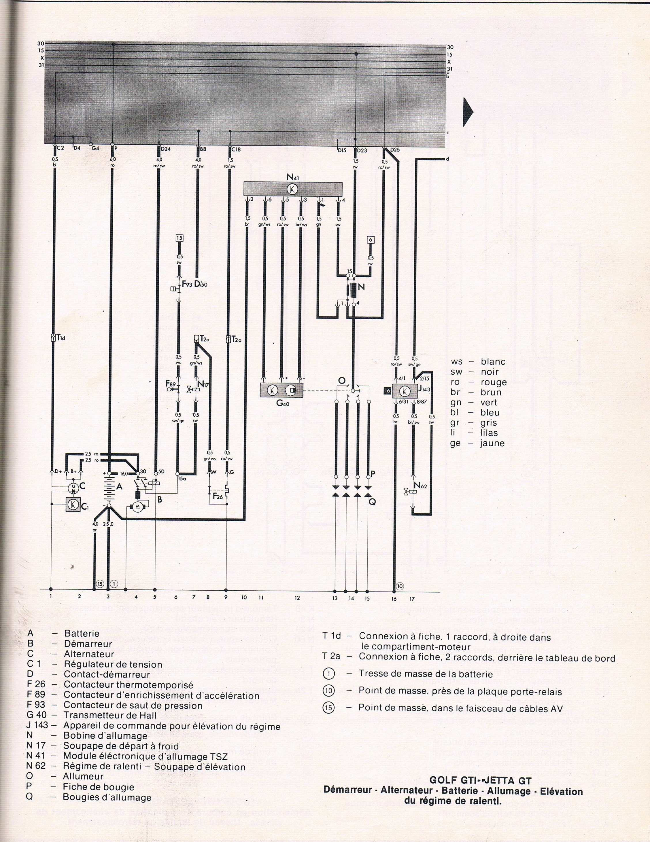

ton schéma ne concerne que les DX de 83/84 le système est diffèrent ensuite, j'en avais déjà causer ici...il y a deux fils sur le solénoïde, le fil d'excitation du démarreur et le fil qui une fois le démarreur lancé fais contact pour le 5eme injecteur ;)

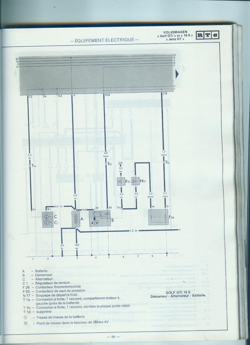

Ok, c'est dommage j'arrive pas a trouver les schémas de 87, ce serait plus facile pour comprendre et pour chercher la panne.
Messages : 12313
a ce niveau tu peux prendre celui de la golf 2 gti EV c'est idem ;)

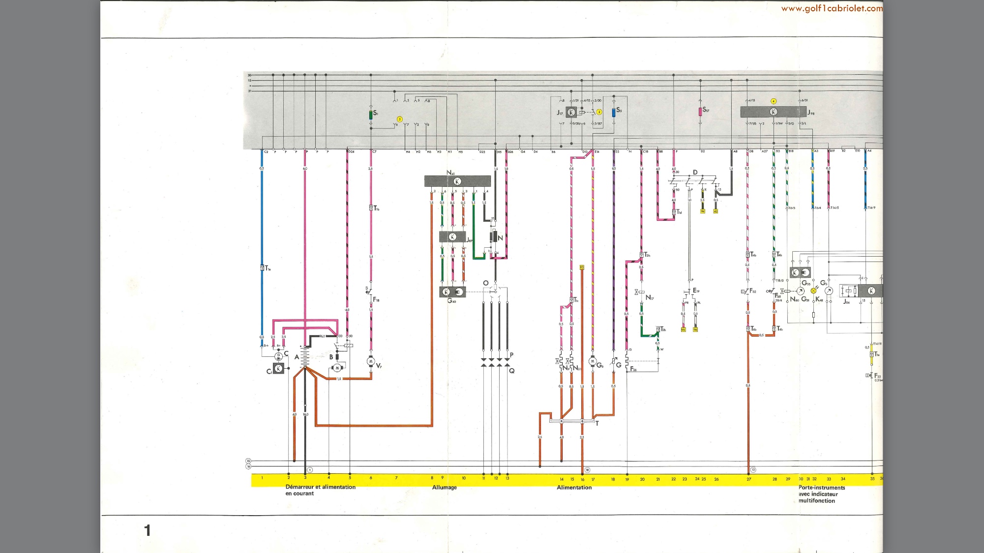

MIALHE a écrit :Tu connais un site ou c'est en ligne ?
non je les ai sur la RTA j'essayerai de les scanner ;)
Messages : 3195
je pense l'avoir trouvé ici:
http://creusotvolkscrew.forumactif.org/ ... ti-gti-16s
est-ce bien le bon ?
Messages : 12313
j'étais entrain de le scanner :)
