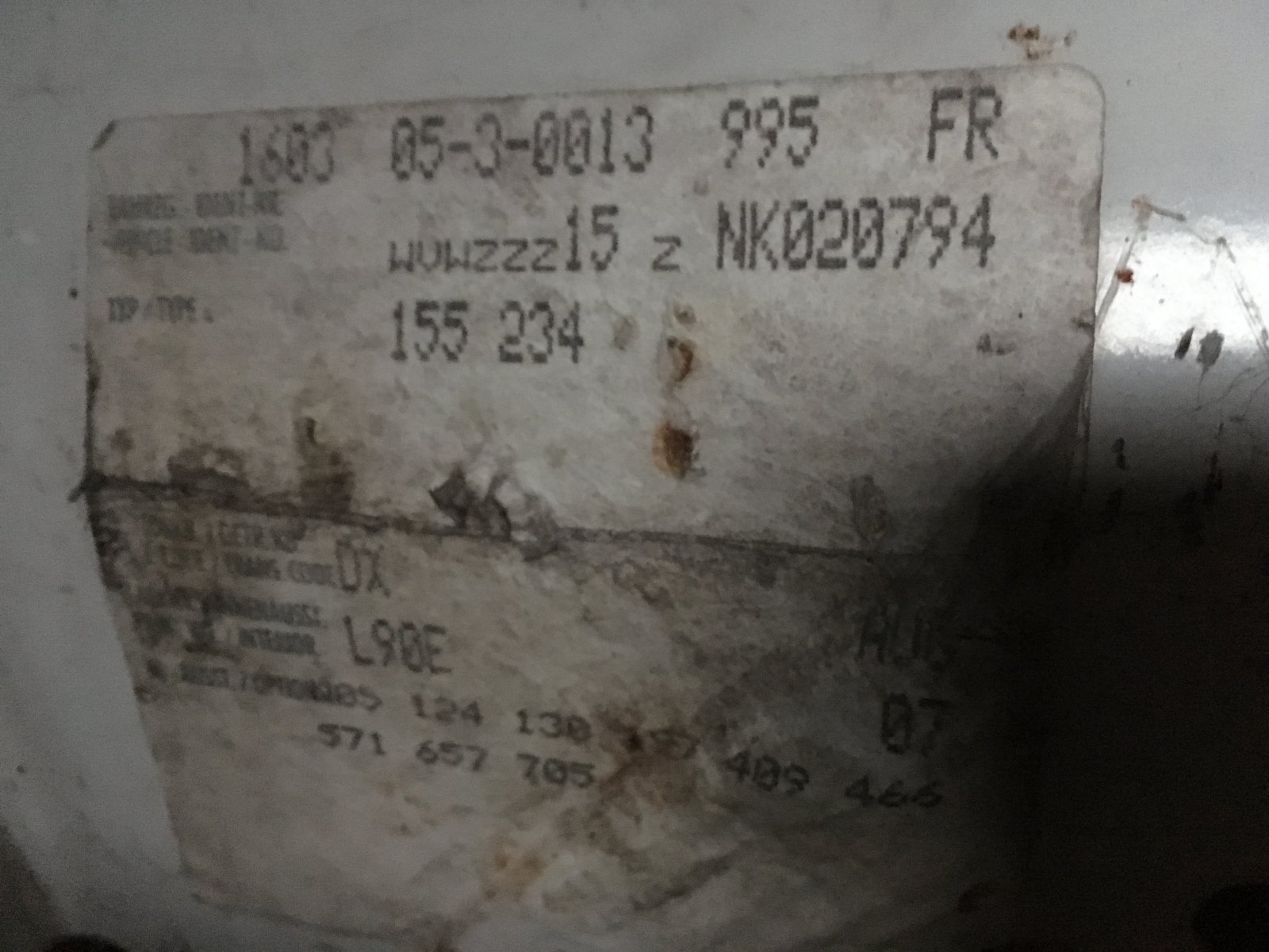

Re bonjour messieurs les golfistes.
J'ai l'impression d'avoir trouvé ce que je cherche.
J'ai une plaque signalétique coffre à soumettre à votre analyse.
J'en ai déduis grâce au tableau de n° de série qu'il s'agit d'un Dx de 1992 avec quelques options sympa mais un chiffre m'intrigue c'est le 705. Selon le tableau il correspondrait à une série spéciale.
Merci pour vos lumières.
