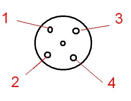

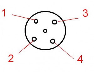

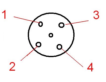

Alors deux choses :
- mon doigt d'allumage n'est pas en face du petit repère comme la photo plus haut mais par contre il est bien enfoncé dans le petit ergot
- puis mon faisceau d'allumage est bien remis comme avant que je le change mais par contre il n'est pas comme vous me dites. Moi il est comme ceux-ci. Et si je le met comme vous me dites, elle ne démarre pus.
Messages : 12317
Re: Probléme moteur Golf 1 EX 90cv
pour verifier a ce stade tu dois mettre ton moteur au PMH (repère 0 sur le volant moteur ) tu regarde ou pointe le doigt d'allumeur ce qui te donne le cylindre 1 ensuite 1/3/4/2 tu branche le fil en face du rotor sur le cylindre 1 (le 1er coté distribution) et tu continue dans l'ordre
si ta poulie d'accessoire est mal calée c'est normal que ton repère sur l'allumeur ne sois pas aligné ca n'a aucune incidence sur le fonctionnement tant que tu suis la réglé énoncé plus haut
