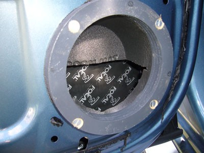

Parfait ça va me servir mais tu t es pas planté dans l'ordre des photos ?
Re: Comment monter des hp arrières ?
ils serait interressant de mettre une protection plastic dur, pour le haut-parleur contre l'humidité exterieur, sachant que si tu met du plastic souple, cela aura pour désagrément, une mauvaise résonnance et vibration de ceux ci
un truc du genre mais en ovale pour proteger l'aimant et le système de résistance ohmique de l'Hp
Messages : 34754
C'est l'effet Tapatalk. Ça change l'ordre mais on comprend très bien ;)

Désolé pour l'ordre des photos, j ai fait de mon mieux mais galère a modifier m ordre d apparition de ces photos.....

Merci Olive4 et le 16 mai je fais partir le colis..... Tu pourras toi aussi t essayer au montage des hp arrières
Super tuto merci à toi pour toutes les photos cela va bien nous servir ;)

On entends vraiment la différence?

Oui sans aucun doute.
Essayes avec un autoradio avec la touche réglage fader (avant arrière) de supprimer l'arrière, ce n'est pas du tout le même son.
Surtout que les diamètres d'origines avants et arrières pour HP ne sont pas très importants.
Le son paraît plus puissant et mieux reparti.

J'avais moi aussi décrit cette installation et je confirme, ça ajoute un vrai plus sur le son.
viewtopic.php?f=2&t=26775&start=210
J'ai pris des HP alpine, qui ne nécessitent aucun aménagement derrière le panneau, Il est mieux d'avoir la rondelle d'origine des manivelles de vitres arrières pour décoller la manivelle du panneau de porte et ne pas coincer ses doigts quand on manipule la vitre, mais je conseille vivement cette installation pour qui veut améliorer le son.
