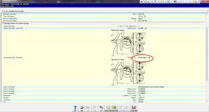

par coolraver
j'ai regarder sur autodata la méthode de calage sur EG (toutes années confondues) est bien toujours la même et le réglage de l'allumage aussi...on cale par rapport au repère d'allumage sur la boite 6 °+-1
donc sois tu as un moteur bidouillé au niveau du VM sois c'est un modèle que je ne connais pas :foldingo

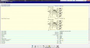

juste pour illustrer ce que je dis, le réglage ce fait de la même manière on aligne le repère d'allumage a coté du 0 avec le repère de boite
calage eg
calage eg
calage eg2
calage eg2
