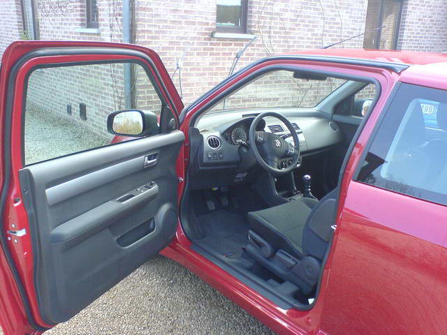

J avais le meme probleme sur le corrado, il était garé legerement mais très legerement en pente sur le coté (coté passager vers le bas de la pente) et quand il pleuvait l'eau coulait le long du (je sais pas comment ça s'appelle), la carosserie en bas, le montant de la portiere, sur cette photo par exemple là où il y a la protection en plastique noire en bas:
Verifie que ça coule pas par làRe: probléme d'humidité

merci corso pour ta photo
je pense que ca pourrait venir éventuellement de la aussi

Effectivement ca coulerai sur le tdb. Si t as que la moquette trempé et que d un coté, je vois que ça. Fait couler de la flotte sur cette partie de la carrosserie portiere ouverte et regarde si ça s infiltre pas dans la caisse.
