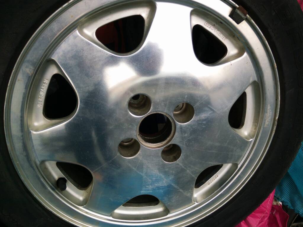

Ok mercis. Une photo des jantes mais qui a mon avis n est pas bien explicite

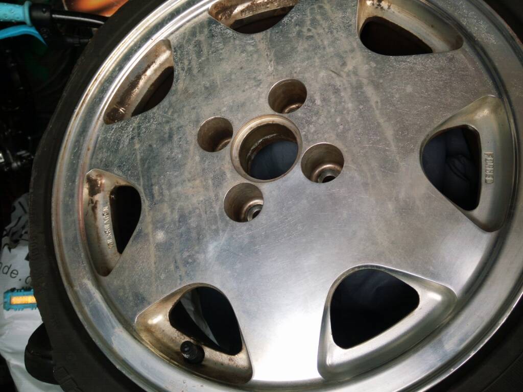

Tout ce qui est terne avec des espèce de coulure partent au belgom d ou les parties brillante

je crois qu'il va falloir que tu commence dès la phase 1
le décapage du vernis et ensuite le gros grain, ces jantes n'ont jamais été polies
juste une tentative de nettoyage approfondie

C'est une anodisation sur l'alu pour les castellet , du moins celles que je connais car il en existe des peintes.
Pour decaper , il faut juste de la soude caustique en gel pour wc , dosée a 33 pourcent , ou de la soude paillettes.
L'anodisation se mets a mousser puis degage ; ne reste que l'alu parfaitement brut.
Mettez gants et lunettes , c'est alcalin.
