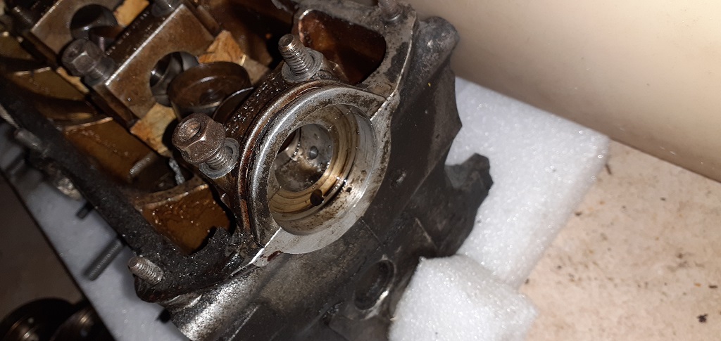

Est-ce que quelqu'un a une culasse chez lui et peut me faire une photo côté pignon aac ?
Je vous explique pourquoi
Je pensais avoir une fuite sur le joint haut de culasse, j'ai mi de la pâte à joint et toujours une fuite.
J'ai donc pensé au joint dpi aac , je le change et toujours une fuite.
Mais un truc me tracasse, derrière le joint spi, il y a un trou d'arrivée d'huile, et je sais pas si c'est normal ou si il est sensé être bouché, car je vois pas trop l'utilité de l'huile derrière le joint spi.
- Messages : 12312
Re: Je refait tout mon moteur DX
je te fais ça
Donc il y a bien un trou ou passe l'huile.
Je vais donc continuer à chercher la cause de la fuite.
Tu me confirme qu'il n'est pas bouché ?
- Messages : 12312
Oui je confirme
Ok, merci pour ta réponse rapide
