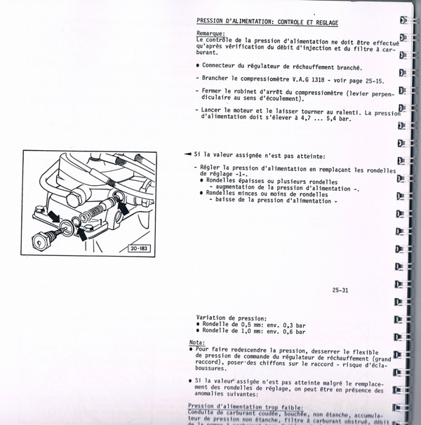

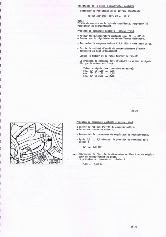

La fermeture de la vanne c'est juste une astuce pour mesurer la pression principale sans utiliser un deuxième mano. Là on parle de la pression de commande.coolraver a écrit :MIALHE a écrit :Il y a quelque chose que je comprend pas pour la mesure de pression a froid:
Manu-k dit qu'il faut que la vanne soit ouverte et Coolraver dit qu'il faut qu'elle soit fermé !!!!
Qui a raison ?
2 mn je cherche dans les bouquins parce que la je comprend pas..

Sur la RTA ils disent comme toi Coolraver mais j'ai une RTA jusqu'a 84, donc je sais pas si c'est bon.

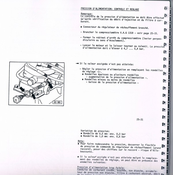

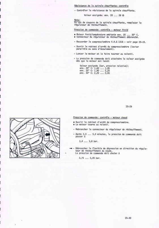

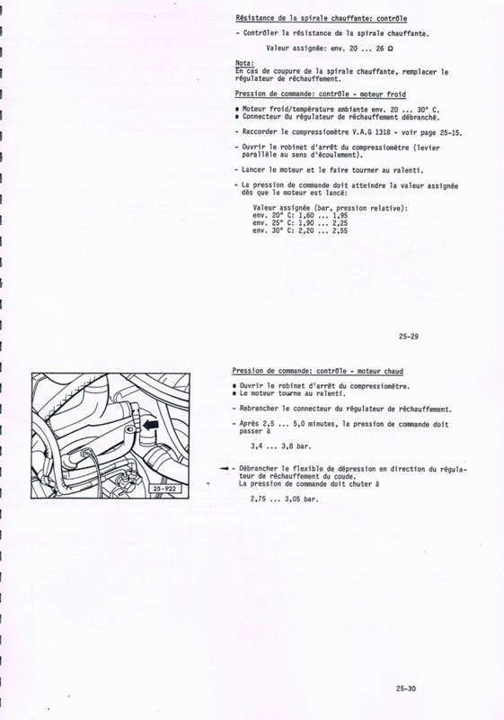

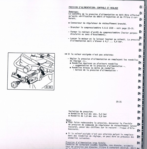

sur les deux rta c'est marqué ouvert, c'est des bons
donc fermé selon les doc tech de vag

Ah la la pas facile tout ça. Deux points :
1) La RTA que se soit avant ou après 1984 (ce qui ne change rien, un k-jet est un k-jet) est FAUSSE !!! Les positions de la vanne sont incohérentes. La video de manu.k, elle, est parfaite !!
2) La pression de commande tant que la pompe ne fait pas circuler l'essence n'a aucun sens. La première valeur à mesurer est celle à partir du moment où la pompe tourne. La mesure doit être très rapide puisque la pression va vite monter. C'est pourquoi ils demandent de débrancher la prise pour couper la résistance chauffante. Mais en faisant une video comme manu.k, pas besoin de ce subterfuge.

Sur la RTA ,pour les mesures de pressions a froid, ils disent même de débrancher le tiroir additionnel d'air !!!!
