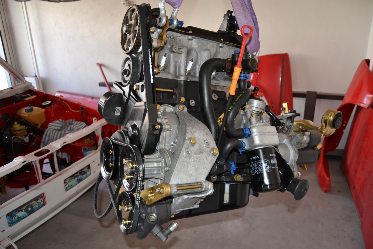

Ce matin changement vase ex pension (neuf vw) et durite sous le vase. Le circuit est bien crade malgré que le ldr ne soit pas vieux. Semaine prochaine durites basses radiateur pompe à eau calorstat Image

De retour après une longue absence. Suite de la réfection du circuit de refroidissement. Changement durites basses radiateur pompe à eau...

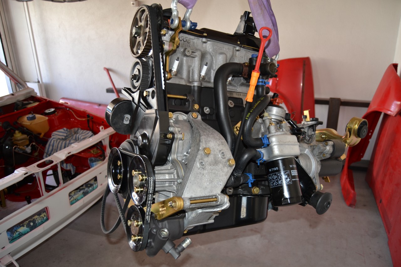

Bonjour à tous changement pompe à eau radiateur sondes durites bref la totale. J ai mis quelques photos en illustration. N étant pas Mecano j avais un doute en remontant mes durites de pompe à eau. En plus c est un copain qui les a démontés Image pour m aider. Je ne pense pas avoir fait d erreur ? Mais la durite qui se sépare en y et qui va sur la durite rigide métallique me parait bien ample ? Bref merci au mécanos du forum de me dire si il a un loup

Re: Nettoyage de printemps
Salut pierre, il me semblerait que t’es deux durite qui vont sur le refroidissement d’huile sont inversés
Est ce que tu pourrais faire une photo de cette endroit

Pourtant j ai bien respecté le schéma mais je préfère être sur Image

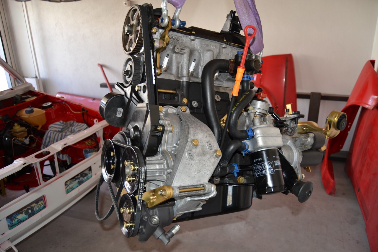

Ou bien si un possesseur de dx de 1988 ou 89 pouvait me faire une ou plusieurs photos de ses branchements pompe à eau merci d avance

Merci miahle pour le schéma mais je l ai déjà . mais c est pas très clair avec les diverses possibilités de montage.

Personne pour me confirmer que le montage est conforme ?
Image Image
Pierre, je viens de regarder, pour la longévité de tes durites, inverse les deux tuyaux du refroidisseur d’huile moins il y a de courbe et mieux c’est
Mais cela dit ça ne change rien au fonctionnement
Message par kliketde13 »
:niet
Ne touches à rien, tes durites sont montées correctement.
