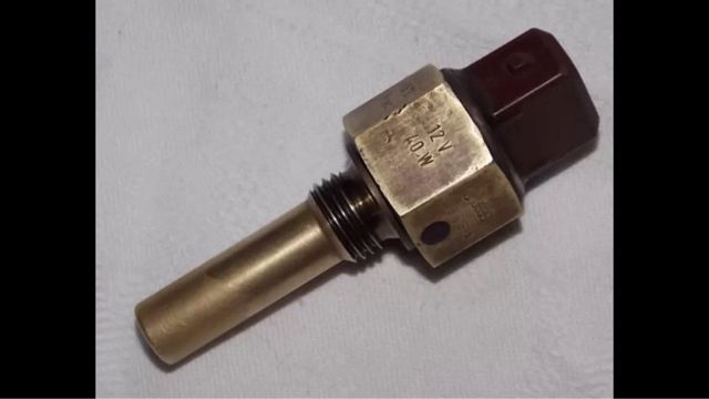

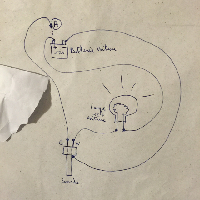

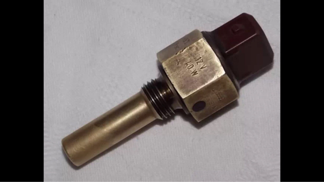

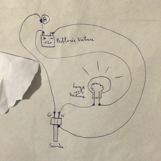

Lorsque j'ai acheté le thermocontacteur, j'ai demandé au vendeur de la tester, je vous joint le schéma ça peut toujours servir.
Le thermocontacteur doit être froid.
Une fois tout branché la lampe s'allume.
Lorsque l'on branche le câble "A" sur le "+" de la batterie, la lampe doit s'éteindre en moins de 8 secondes.
On pourrait aussi tester le bilame de la sonde active par la chaleur, au lieu de brancher "A" ,tremper la sonde dans de l'eau très chaude, la lampe doit s'éteindre au bout d'un moment. Sent from my iPhone using Tapatalk

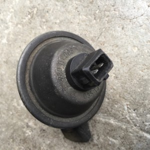

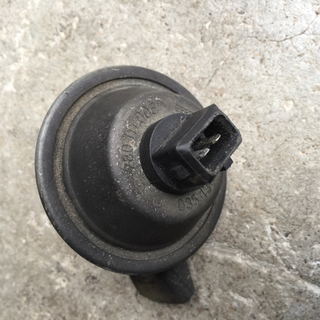

J'ai profité de ma petite installation qui relie a la masse le conducteur vert/blanc de la fiche du contacteur temporisé pour tester la capsule contacteur du saut de pression.
J'ai mi une lampe témoin sur la fiche a la place de l'injecteur de départ a froid.
J'allume le moteur, j'actionne mon petit interrupteur pour relié la masse du fil vert/blanc du thermocontacteur.
Et a chaque fois que j'accélère, la lampe s'allume brièvement.
Donc capsule contacteur de saut de pression OK.
Voilà, si ça peut servir a quelqu'un.

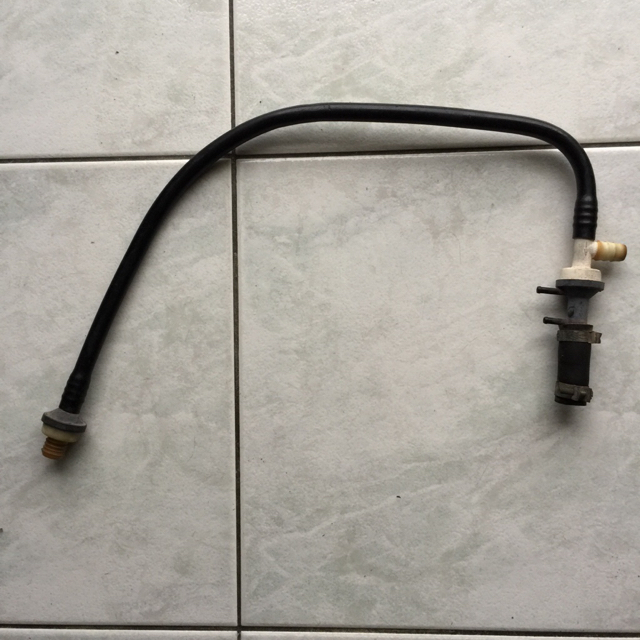

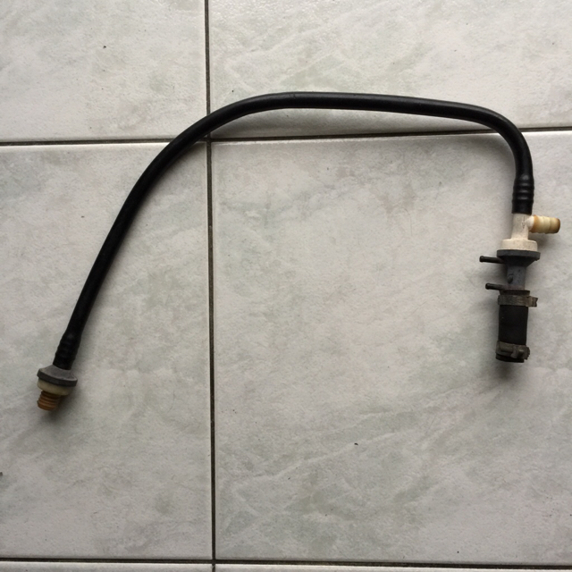

J'ai acheté le clapet anti retour de dépression en entier comme ça je n'ai pas besoin de chauffer le tuyau rigide, je me le sentais pas.
Je me pose une question, pour le brancher coté servo frein, comment on le déconnecte ? Il faut tirer ou bien doit je démonter le servo frein ?
C'est la connectique de gauche sur la photo.
- Messages : 12317
Re: Claquement dans le moteur.(question système de dépressio
tu tires fort, ensuite pour le remettre un petit coup de wd40 et tu pousses
- Messages : 3215
- Âge : 55
Ok merci

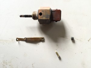

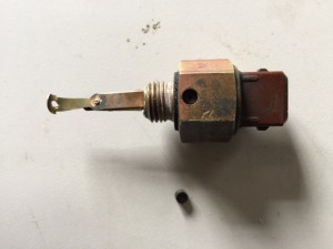

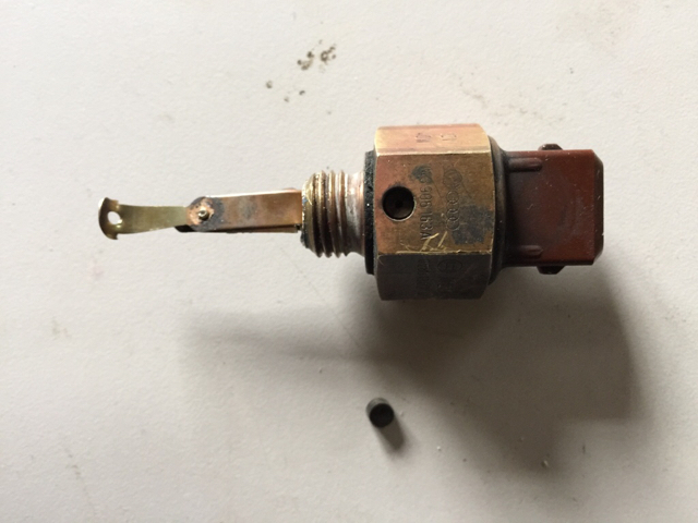

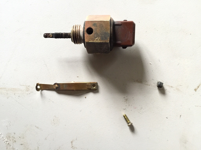

En démontant le thermocontacteur temporisé, car j'aime bien savoir comment c'est a m'intérieur des bidules, je me suis aperçu qu'il il avait un bouchon avec une vis dessous.
Si je l'avais découvert avant, j'aurais essayé d'y agir dessus lorsqu'il était en panne, peut-être que ça l'aurait fait re fonctionné.
Si ça vous arrive sachez le.

Re: Claquement dans le moteur.(découverte thermocontacteur t
as tu réussi a le faire fonctionné?
