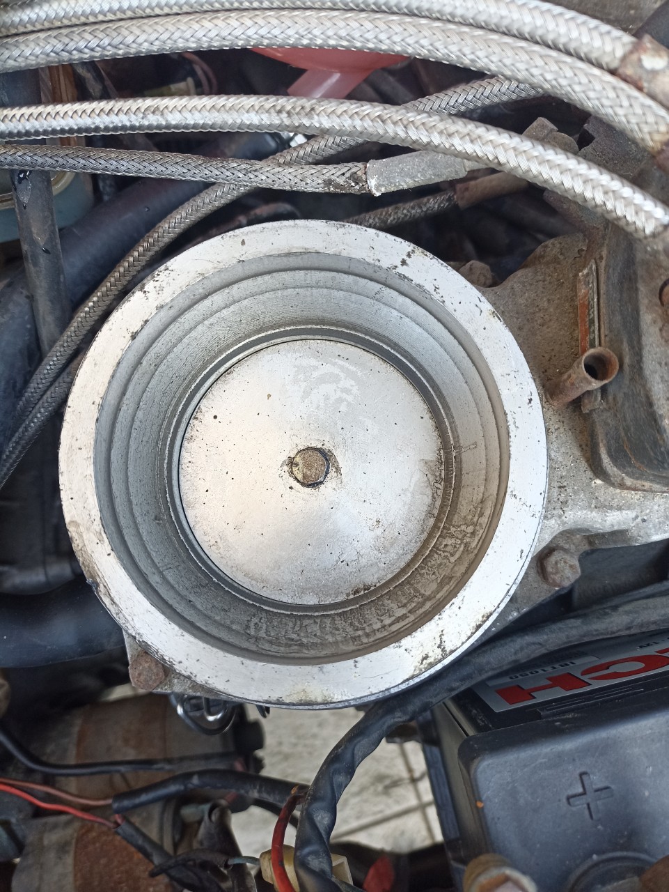

par LinkToons
Apres vérification mon plateau sonde nest pas centré et ca a lair de venir de la..
Ca va etre dur a réviser tout ca..
Pensé vous que la voiture est utilisable?
Re: Golf tourne 2000tr min
Posté : mer. mai 17, 2023 11:24 am
par LinkToons
Posté : mer. mai 17, 2023 11:34 am
par coolraver
recentre le , c'est pas bien compliqué ;)
