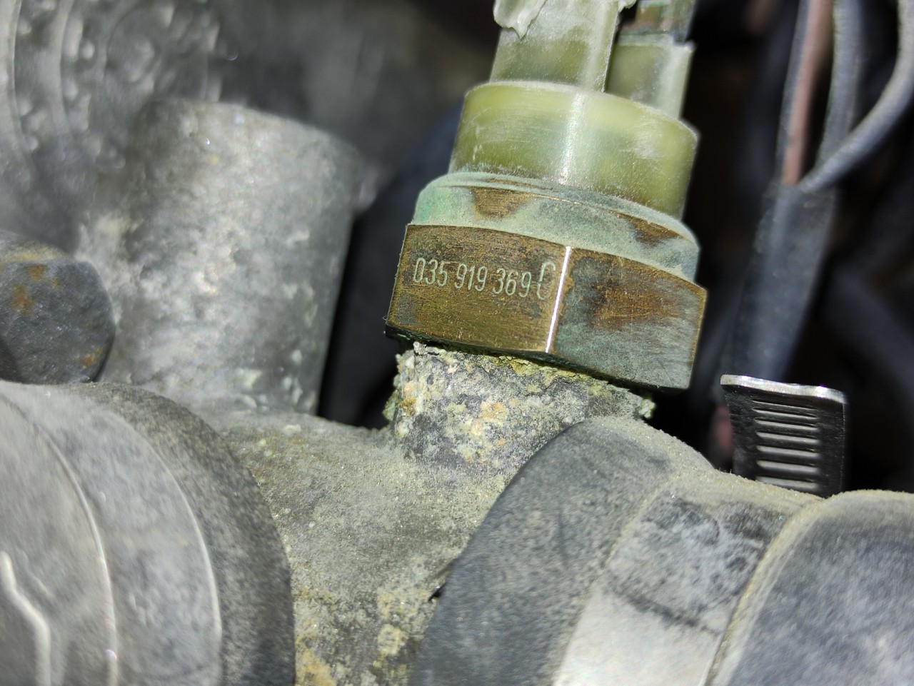

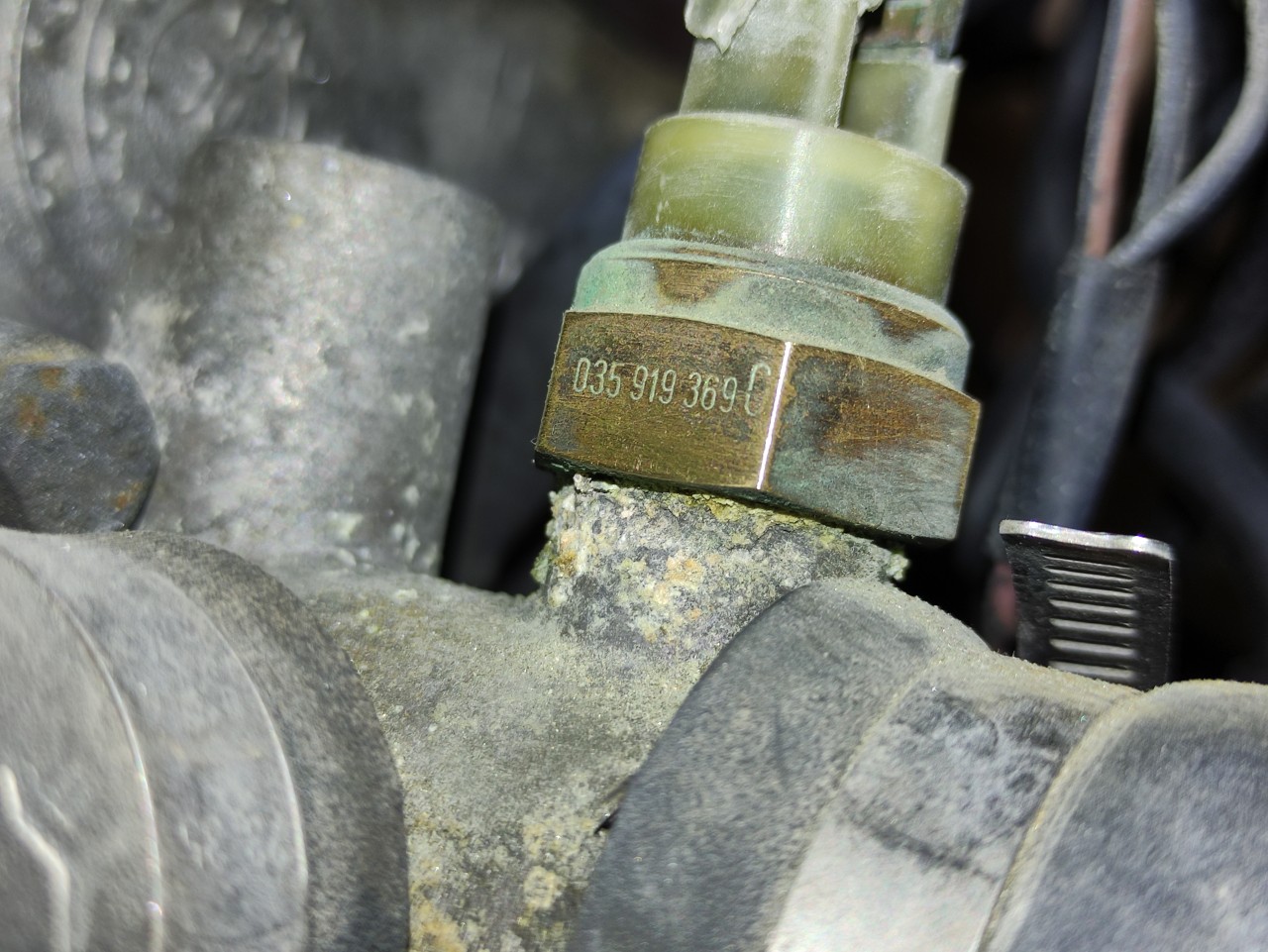

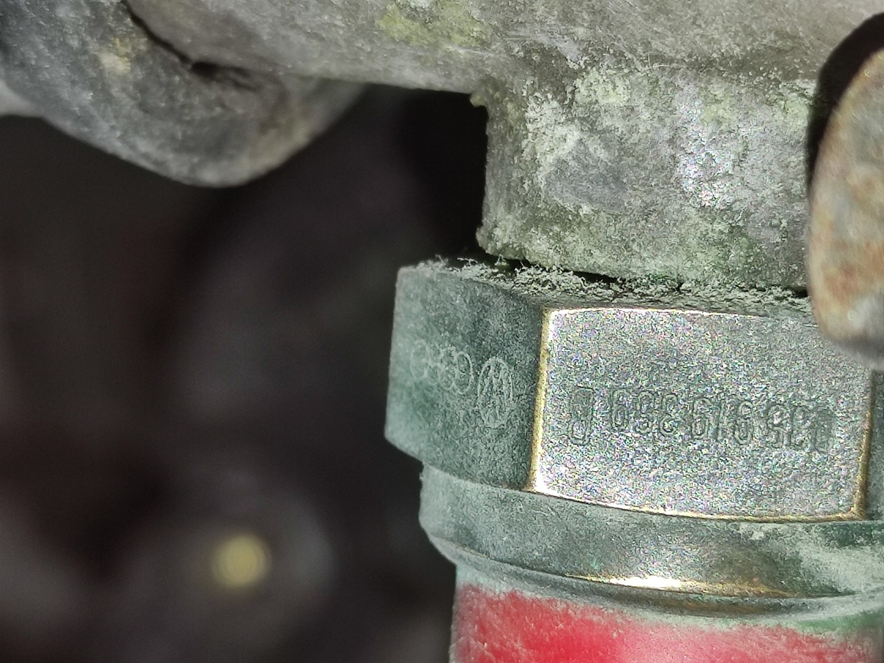

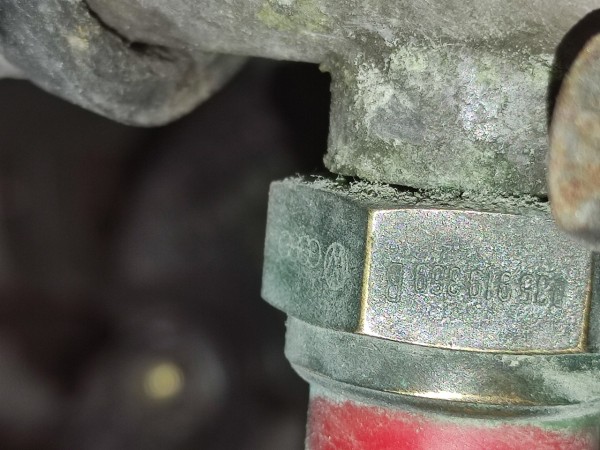

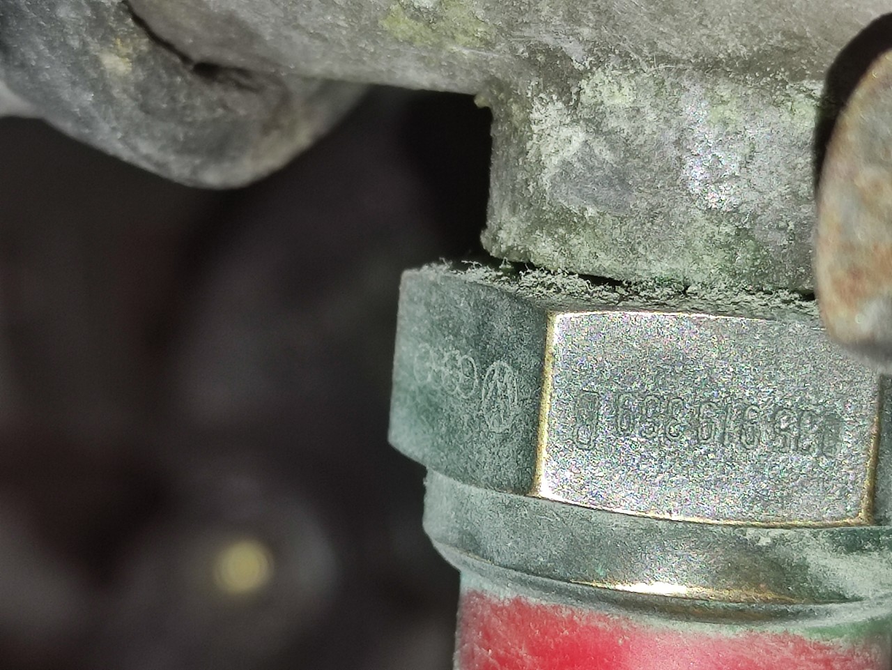

Je viens de réussir à nettoyer les 2 capteurs
Photos en pj

Je vous ens de nettoyer les cosses du contacteur blanc et du rouge..
Je viens de la démarrer le témoin ne clignote plus...
J'avais déjà procéder de la sorte à 2 reprises ...mais à un certain moment cela se remet à clignoter....
Bien à vous

ça peut provenir du compteur aussi
quoiqu'il en sois tu as les deux sondes en ventes

Bonsoir
Les deux témoins sont changés et la température moteur est beaucoup moins élevée
Merci.
