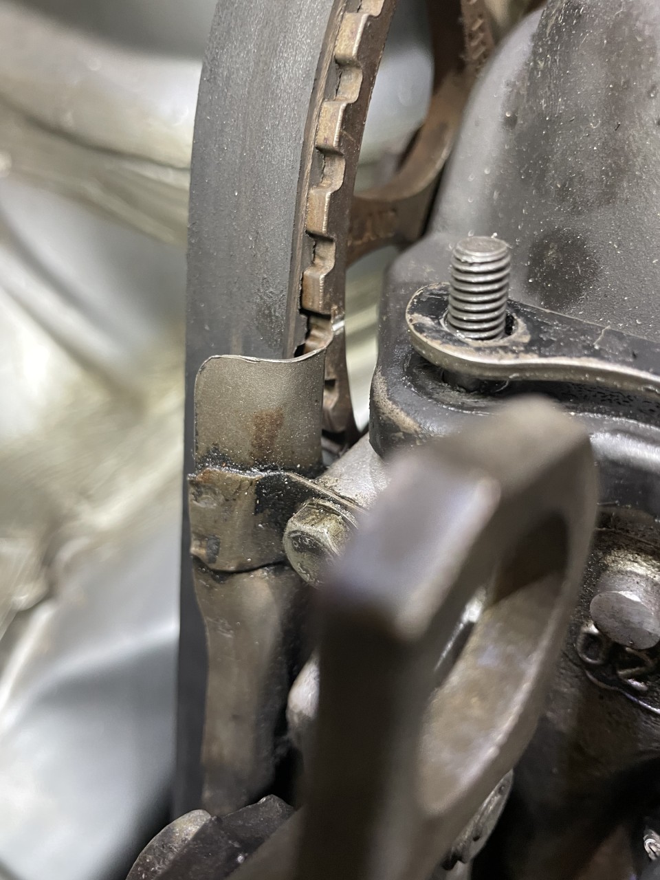

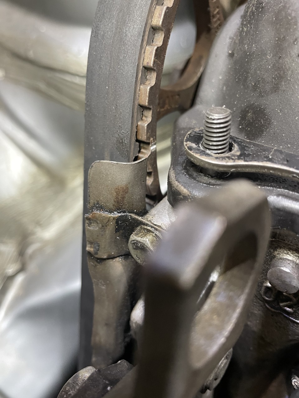

Avez vous déjà vu ce type de repère sur la poulie d’aac ?
De l’autre il y a quelque chose ressemblant à un coup de pointeau mais ce n’est pas aussi net que les autres poulies.
C’est une rainure
Messages : 12317
Re: Avis calage distribution
bah oui c'est le repère de calage quel est le probleme ?

Aucun mais comme je lis partout que c’est un coup de poinçon j’ai eu un doute :D
Messages : 12317
c'est l'un ou l'autre ça dépend des années et de la motorisation ;)
