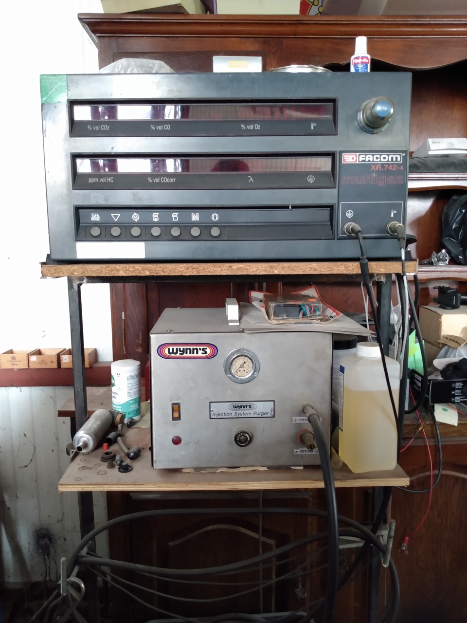

Comme dis précédemment, passage au banc de pollution pour regarder les valeurs, passage au banc de nettoyage injection.
Personnellement j'ai ce matos à la maison, pas sûr que ton mécano est encore ce matos, ceux qui font des vieilles bmw et des porsche l'utilisent.

Voici les bancs de contrôle cités plus haut
