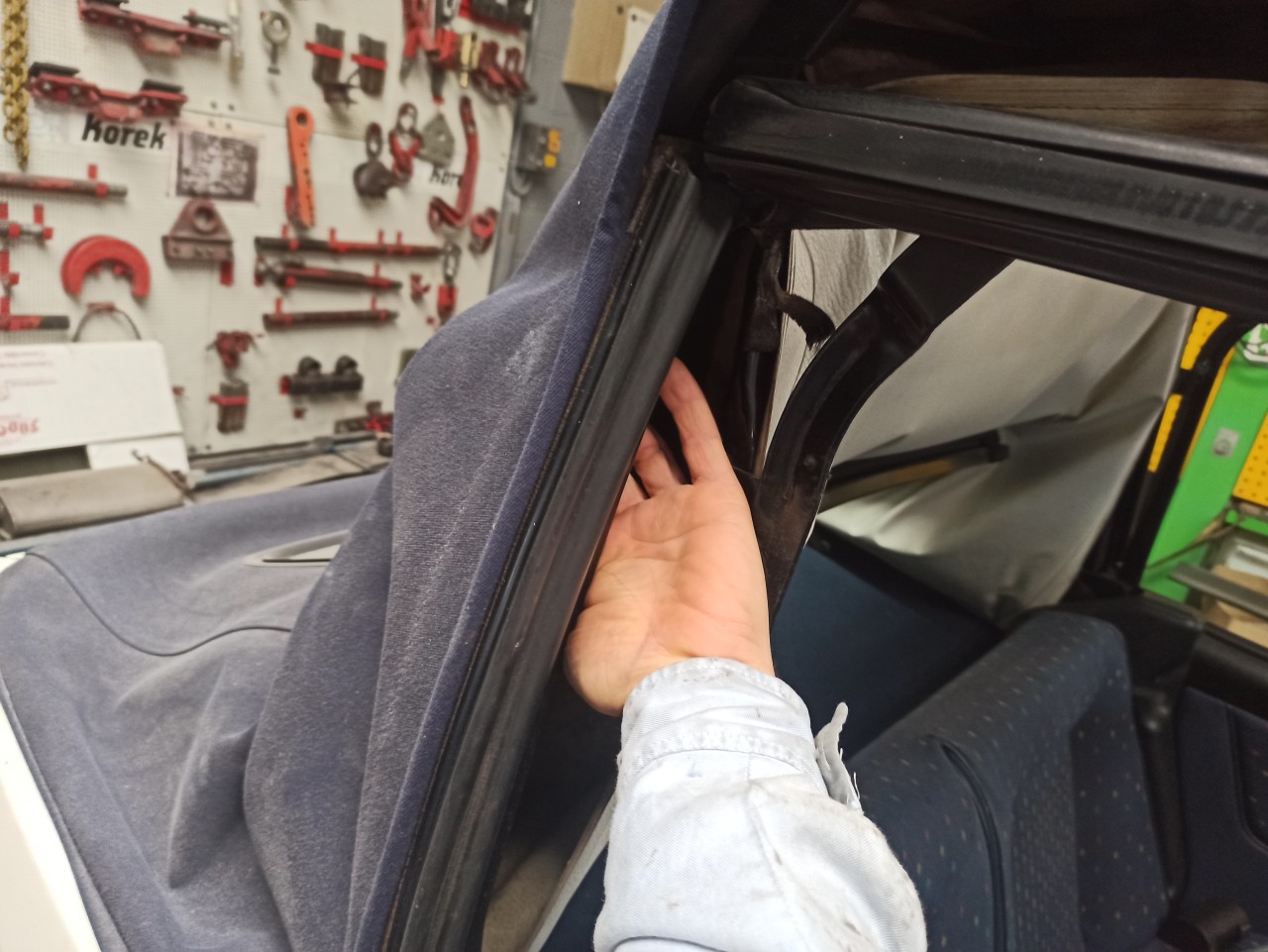

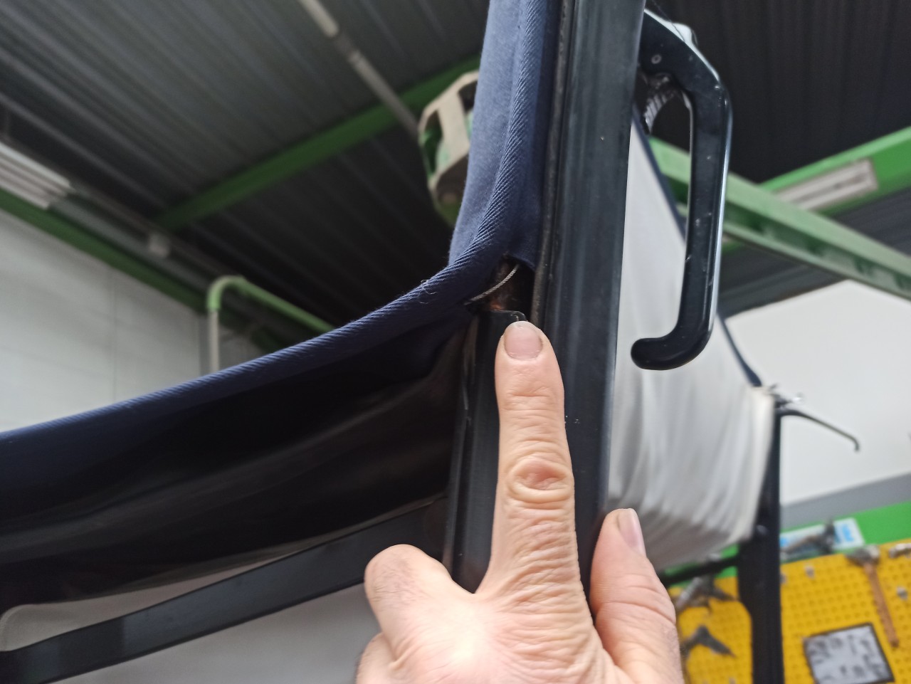

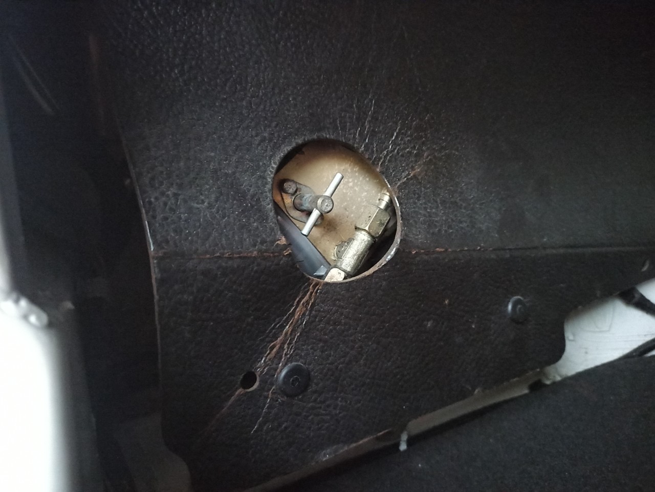

Bonjour . Voilà les photos .
À l'avant on peut apercevoir le câble et à l'arrière le ressort ou se fixe le câble se trouve derrière la capote . On peut y accéder en glissant la main. La pompe se trouve dans le coffre.

Il faut que tu retires la plaque en carton bouilli devant la pompe pour voir le vérin gauche et la pompe, et faire de même pour l'autre côté pour voir le vérin droit.

Barbero sur la première photo je ne vois pas où ça se trouve, ça représente quoi ?
