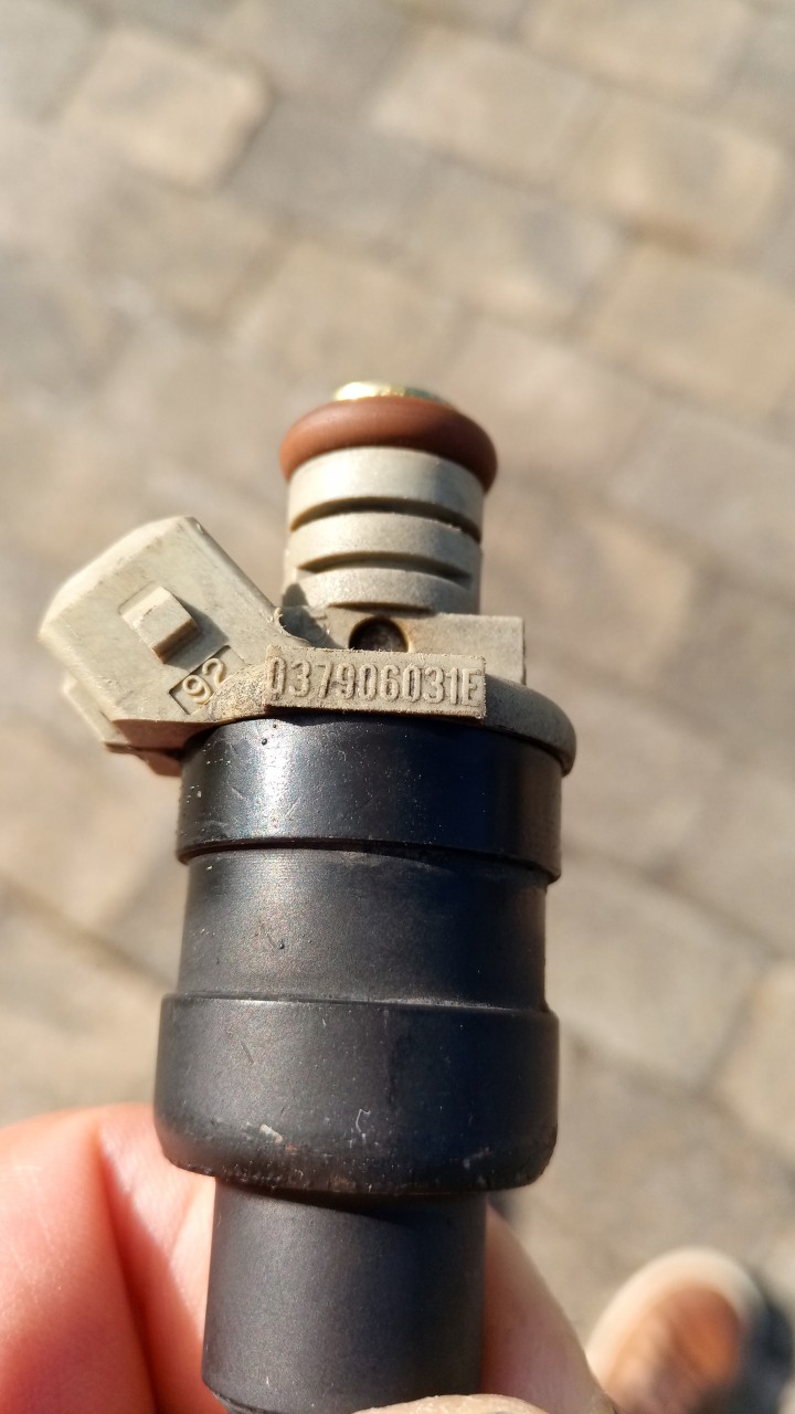

Alors tant mieux,
Pour répondre à kliketde13, voici la référence de mes injecteurs en image, et j'ai vérifié sur ETKA, c'est la référence soit 037 906 031R, comprends pas

Re: Performance 2H
le "C" était l'injecteur de l'époque. Ne se faisant plus, il a probablement été remplacé par le "R"
https://www.volkswagen-classic-parts.co ... .html#/248

Re: Performance 2H
Sauf que j'ai des E
